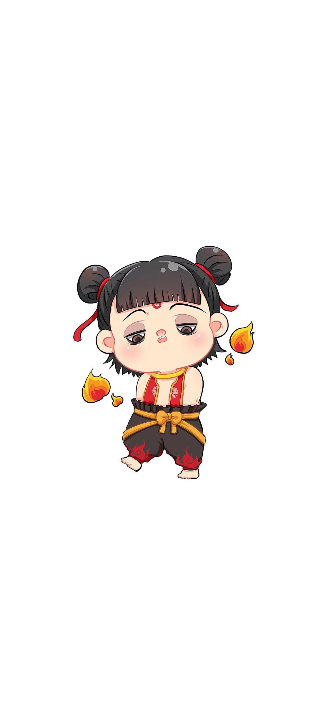

标题: 矿卡通病RX470 RX480 迪兰 蓝宝石 讯景460pe [打印本页]
作者: XIAO工作室    时间: 2020-3-19 18:08
标题: 矿卡通病RX470 RX480 迪兰 蓝宝石 讯景460pe
好久没发帖了,不知道有没有想我,反正我是想你们的分了...是时候出来收割点分了小哥发帖原则:包修好!(看不见 看不见)不像我男神卖图纸不包修好的闹心卖家....
言归正传,今天要发几个帖子,各位大佬可以进去看看哦~包亮眼睛;下面进入主题:
显卡型号:迪兰RX470、470D、480
                讯景460p
                蓝宝石RX470
4G 8g及SK  三星  尔必达显存的同型号不同显存显卡
现象:1.统一通病,进系统驱动显示感叹号
          2.花屏,及打不上驱动
          3.迪兰RX470  480 有供电无波形,或者无主供电
          4、迪兰RTX 480 8g 无GPU核心供电,PWM芯片,3567A; 开启信号电压被拉低1.0V上下。
秒杀方法:1.驱动感叹号,刷回原厂bios,完美解决,bios合集包括有cmd下命令刷写的版本,一起分享给各位大佬
                       2:花屏及打不上驱动,此通病为迪兰RX470  480 通病,开机花屏,或进系统花屏,请看图
回焊一下,没反应,直接换,如果有软件检测的话,软件检测一下更能锁定出问题的显存
                     3.还是迪兰RX470  480 ,其实两个卡都是一样的板子模板,(此现象是否为通病,有待各位验证,我也是道听途说,因为这批卡里面,只有两张是这种情况)
             现象1:全板除 3v  5v 正常,其他的核心供电 显存供电无电压
                        现象2:有供电,能用表笔测到电压,但是示波器没看到波形
因为忘记拍照这个现象了,所以我也只能文字表达,这个是一个电杆及电杆相关的电容引起,更换掉就好;此电杆位置,因为是设计问题,所以很容易积灰,导致容易腐蚀
没拍图,只能网上撸一个来给各位意思意思了,这个电杆是一个12V的电杆,而且是单独一个而已的,你们手上有卡的,一看就知道了
好了,bios合集里面有各显卡图片对照,骚气的人,一般都会给我加分的了~~~感谢各位大佬
另外备注两点:1.供电正常及bios1脚能看到读取的波形,也就是跑码了,但是不亮机,主板上的小喇叭报警是一声长几声短(几声来着,应该是3声吧,反正就是不认卡)别着急拆开卡出来维修,记得看看显卡pci接口上那几个引脚电容,也许有惊喜...
2.迪兰的RX480 8G,因为有的卡,不知道是显存频率不一样还是核心批次有差异,我合集包里面的那个bios,可能用编程器刷进去,会不亮机,或者是各位大佬您手上本身的RX480 8G的显卡可能bios引起不亮卡的,各位可以直接刷我bios里面那个 迪兰 470 4g的 bios进去,对着显存品牌刷就行了,进去系统后,用cmd命令格式刷回我合集包里面那个480 相应的bios即可,若不刷回,系统会把本身480 8G的显卡显示成470 4G的显卡,但是一样能装驱动且跑过娱乐大师的测试,但是跑分会有所差异(新发现,及验证470bios能刷到480上面)
重要提示!!!!加分 加分再加分~~~ 感谢了,各位亲爱的坛友,mua~~~
补充内容 (2020-4-2 15:59):
第4点:迪兰RTX 480 8g 无GPU核心供电,图片被限制,看不清楚;这里备注一下,PWM芯片21脚开启连接着一个复合管子,管子的6脚外面连着一个10K电阻,更换电阻或者管子修复。理论开启是需要3.3v的
显卡.zip
11.02 MB, 下载次数: 607, 下载积分: 下载分 -2 分, 下载 1 次
作者: XIAO工作室    时间: 2020-3-19 18:11
一楼必须是我的~ 以上病例,是验证了几十张卡得来的,放心不是套路
作者: 寒烟冷浅    时间: 2020-3-19 18:14
谢谢分享,收藏了
作者: kerokrrl    时间: 2020-3-19 18:21
罗技师~~还真的是修的很6~~
作者: dou309    时间: 2020-3-19 18:32
趁着没盖章,赶紧白嫖一把老罗
作者: 月饼    时间: 2020-3-19 18:47
盖章了!这5毛钱绝对值
作者: dzy84    时间: 2020-3-19 19:03
谢谢分享。。。花了钱看,估计明天就会来几张这样的卡修修了。。
作者: XIAO工作室    时间: 2020-3-19 19:38
月饼 发表于 2020-3-19 18:47
盖章了!这5毛钱绝对值
感谢饼哥
作者: 二八筒    时间: 2020-3-19 19:49
实在太厉害了,又学会一招。
作者: zhaohuaw    时间: 2020-3-19 20:38
学会一招,太厉害了.
作者: doudouxuqh    时间: 2020-3-19 21:05
谢谢分享,好经验值得学习!OKOK好帖收藏了,谢谢
作者: 风泪眼    时间: 2020-3-19 21:33
12V 那个电感是6PIN口那个 还是核心供电那个中间那个?
作者: 17787898141    时间: 2020-3-19 21:49
加分怎么加,说的是下载分吗
作者: XIAO工作室    时间: 2020-3-19 22:03
风泪眼 发表于 2020-3-19 21:33
12V 那个电感是6PIN口那个 还是核心供电那个中间那个?
8pin的吧 我没记错的话,没见6pin的这个卡啊
作者: dugutian5200    时间: 2020-3-20 01:05
看起来不错   试试才知道
作者: 西陆    时间: 2020-3-20 02:11
感谢,明天试试看
作者: wujianbog    时间: 2020-3-20 09:06
不错,不错~先收藏了,改天再看
作者: 风泪眼    时间: 2020-3-20 09:46
XIAO工作室 发表于 2020-3-19 22:03
8pin的吧 我没记错的话,没见6pin的这个卡啊
是 迪兰的 470  单6的 !昨天刚修的  好端端的 全卡无供电  等我里通上电  发现复合MOS坏了一个  起开启作用的
作者: XIAO工作室    时间: 2020-3-20 10:30
风泪眼 发表于 2020-3-20 09:46
是 迪兰的 470  单6的 !昨天刚修的  好端端的 全卡无供电  等我里通上电  发现复合MOS坏了一个  起开启 ...
我的是3风扇的,你对一下我图片,大佬您修的应该是双风扇的。。。。3风扇是8pin,双风扇的是6pin
作者: XIAO工作室    时间: 2020-3-20 10:31
17787898141 发表于 2020-3-19 21:49
加分怎么加,说的是下载分吗
是的,帖子底下有个:评分
作者: iouss    时间: 2020-3-20 14:04
现在维修高端显卡 价格不好报价
作者: XIAO工作室    时间: 2020-3-20 14:13
iouss 发表于 2020-3-20 14:04
现在维修高端显卡 价格不好报价
这种成批的,一张卡也是能报价40-50而已
作者: XIAO工作室    时间: 2020-3-20 21:22
wujianbog 发表于 2020-3-20 09:06
不错,不错~先收藏了,改天再看
那大佬不赏点分么?不扣你自己分的
作者: 兄弟电脑电器    时间: 2020-3-20 21:33
我有一张GT630的卡没有显存电压,NCP1579,有代换的吗
作者: XIAO工作室    时间: 2020-3-21 01:23
兄弟电脑电器 发表于 2020-3-20 21:33
我有一张GT630的卡没有显存电压,NCP1579,有代换的吗
没尝试过...
作者: XIAO工作室    时间: 2020-3-21 02:41
不对啊,如此高含量的东西,没人看?
作者: ok6164    时间: 2020-3-22 10:02
(⊙o⊙)哇哈,信任报道
作者: stevenwen    时间: 2020-3-22 21:40
手上刚好有几张高端显卡要下,来论坛看看显卡维修思路,研究研究看
作者: soncihy    时间: 2020-3-22 22:33
这个5毛不太详细
作者: XIAO工作室    时间: 2020-3-22 23:22
soncihy 发表于 2020-3-22 22:33
这个5毛不太详细
那您说值 不值?
作者: znza2012    时间: 2020-3-23 12:30
楼主生意真好。。。什么都修
作者: lee1988    时间: 2020-3-24 10:48
还真的是修的很6
作者: lxzg    时间: 2020-3-24 11:13
修过一批MSI RX570显卡的飘过...
作者: cnheijin    时间: 2020-3-24 11:15
矿卡通病。。。此贴精华。。
作者: BJZdqe    时间: 2020-3-24 11:29
积灰矿卡通病,然后迪兰的口香糖硅脂垫特别油,积灰更严重。
迪兰RX474
然后你说的RX488 刷BIOS有点可以有的不行,可能是显存颗粒供应商不同。
三星的、海力士的、尔必达的,
BIOS用HEX编辑器能看显存颗粒型号的,或者去https://www.techpowerup.com/vgabios/这个网站下载
作者: aiwojiuxing    时间: 2020-3-24 11:33
谢谢分享
作者: LXW20181021    时间: 2020-3-24 11:51
好贴!学到了
作者: XIAO工作室    时间: 2020-3-24 12:08
BJZdqe 发表于 2020-3-24 11:29
积灰矿卡通病,然后迪兰的口香糖硅脂垫特别油,积灰更严重。
然后你说的RX488 刷BIOS有点可以有的不行,可 ...
我BIOS里面有各个品牌显存的BIOS,对着编程器刷进去 有的不行,我也没搞懂什么鬼问题,
作者: XIAO工作室    时间: 2020-3-24 12:09
BJZdqe 发表于 2020-3-24 11:29
积灰矿卡通病,然后迪兰的口香糖硅脂垫特别油,积灰更严重。
然后你说的RX488 刷BIOS有点可以有的不行,可 ...
感谢您补贴,给各位看官验证此贴。。。。。。(终于不怕人说,是编的了~~)
作者: 250657482    时间: 2020-3-24 12:46
我印象当中能修显卡的一般技术都不会差
作者: jxz2ww    时间: 2020-3-24 13:36
  收藏 了    谢谢!~~~~~~~~~~~~
作者: b0b02004    时间: 2020-3-24 14:33
非常和的不错
作者: 5632638428    时间: 2020-3-24 16:18
这个是不是通病  留下来备用
作者: liweilhao    时间: 2020-3-24 16:40
维修真难!
作者: gma    时间: 2020-3-25 09:06
谢谢分享,收藏了
作者: zh19831031    时间: 2020-3-25 14:49
大神 作为一名韭菜 眼睁睁的被你收割,还为你鼓掌 还要为你大喊一声 牛逼
作者: 衡阳天河    时间: 2020-3-25 15:16
有一块花屏的,,,试试看
作者: fengshaoju    时间: 2020-3-25 15:53
学习一下大神的意见 小白路过
作者: XIAO工作室    时间: 2020-3-26 03:58
嘿嘿,两张小广告置顶了~ 还是不错的啊
作者: lookon    时间: 2020-3-26 09:08
会不会吹爆掉啊。。。。
作者: 蚂蚁有头脑    时间: 2020-3-26 09:45
高手 羡慕 这问题都能检测出来 确实厉害
作者: 我的是我    时间: 2020-3-26 10:30
驱动感叹号不是故障,是刷的矿卡的BIOS,改回去就是了
作者: wenlinyu    时间: 2020-3-26 10:54
多谢无私分享
作者: enicyu    时间: 2020-3-26 12:29
厉害学习了
作者: 宏博硬件    时间: 2020-3-26 13:42
谢谢楼主无私分享
作者: weizhiao    时间: 2020-3-26 14:11
谢谢分享。。。花了钱看,估计明天就会来几张这样的卡修修了。。
作者: 情悸ゆ    时间: 2020-3-26 15:24
验证了几十张卡得来的,放心不是套路
作者: 1225322502    时间: 2020-3-26 16:14
谢谢分享。。。花了钱看,估计明天就会来几张这样的卡修修了
作者: tomatoey    时间: 2020-3-26 16:31
学习了,看能有捡漏的卟
作者: 彭凌飞    时间: 2020-3-27 14:42
楼主果然厉害!
作者: XIAO工作室    时间: 2020-3-27 15:47
彭凌飞 发表于 2020-3-27 14:42
楼主果然厉害!
过奖了,领导~~~您才是大佬
作者: XIAO工作室    时间: 2020-3-27 15:48
我的是我 发表于 2020-3-26 10:30
驱动感叹号不是故障,是刷的矿卡的BIOS,改回去就是了
是的,但是也有不知道的,主要是那个显存。。。。。
作者: XIAO工作室    时间: 2020-3-27 15:48
1225322502 发表于 2020-3-26 16:14
谢谢分享。。。花了钱看,估计明天就会来几张这样的卡修修了
祝你好运~
作者: 芯维小春    时间: 2020-3-27 16:35
大佬您修的应该是双风扇的。。。。3风扇是8pin,双风扇的是6pin
作者: XIAO工作室    时间: 2020-3-27 19:58
芯维小春 发表于 2020-3-27 16:35
大佬您修的应该是双风扇的。。。。3风扇是8pin,双风扇的是6pin
我是这样说的啊。。。。。你翻翻楼上,我确实是修的8pin..
作者: 13119515636    时间: 2020-3-29 19:13
技术不错,
作者: 13119515636    时间: 2020-3-29 19:13
学习下,多谢分享
作者: kuanyuxia    时间: 2020-3-30 17:50
修的66666666
作者: xiaowu2015    时间: 2020-3-31 09:48
老师傅修显卡修出经验来了
作者: 方舟数码科技    时间: 2020-4-2 10:25
思路清晰,必须加分支持
作者: 蔚蓝翼    时间: 2020-4-2 11:42
这个5毛花的值,哈哈哈哈收藏备用
作者: deathnight    时间: 2020-4-2 23:13
感谢分享,看来修了不少迪兰的卡啊
作者: chen2019    时间: 2020-4-3 10:06
楼主厉害了,学习了
作者: 1109qq    时间: 2020-4-3 14:43
                                  谢谢分享
作者: 丁刚刚    时间: 2020-4-9 14:37
罗技师~~还真的是修的很6~~
作者: LIYONGJINGJING    时间: 2020-4-10 15:54
谢谢分享,收藏了
作者: chen2019    时间: 2020-4-12 16:28
写的不错,感谢分享!
作者: wpyjp    时间: 2020-4-12 19:43
秒杀方法:1.驱动感叹号,刷回原厂bios,完美解决,bios合集包括有cmd下命令刷写的版本,一起分享给各位大佬                        2:花屏及打不上驱动,此通病为迪兰RX470  480 通病,开机花屏,或进系统花屏,请看图    回焊一下,没反应,直接换,如果有软件检测的话,软件检测一下更能锁定出问题的显存                      3.还是迪兰RX470  480 ,其实两个卡都是一样的板子模板,(此现象是否为通病,有待各位验证,我也是道听途说,因为这批卡里面,只有两张是这种情况)
作者: chinaupro    时间: 2020-4-13 17:23
这个帖子绝对值
作者: 1225322502    时间: 2020-4-14 15:07
实在太厉害了,又学会一招。
作者: 潜龙勿用900    时间: 2020-4-14 15:24
学习了,收藏
作者: 星空之雨    时间: 2020-4-16 10:38
不错啊 学习了
作者: likk    时间: 2020-4-16 17:47
楼主厉害值得学习
作者: 腾辉数码    时间: 2020-4-16 21:13
写得这么多,比修机器还费精力
作者: wang670525251    时间: 2020-4-17 09:13
不错下来看看
作者: 图吧的卡基    时间: 2020-4-17 21:48
收藏,之前总装不驱动,还以为显卡有问题
作者: XIAO工作室    时间: 2020-4-17 21:49
图吧的卡基 发表于 2020-4-17 21:48
收藏,之前总装不驱动,还以为显卡有问题
我也在图吧,卡巴
作者: 图吧的卡基    时间: 2020-4-17 21:53
XIAO工作室 发表于 2020-4-17 21:49
我也在图吧,卡巴
玩硬件的总是会在这几个社区^-^
作者: XIAO工作室    时间: 2020-4-17 22:31
图吧的卡基 发表于 2020-4-17 21:53
玩硬件的总是会在这几个社区^-^
不,您可能理解有点错误,我们不是为了玩,是因为生活
作者: 彭凌飞    时间: 2020-4-24 15:31
这运气占了一大部分啊
作者: lylzy    时间: 2020-4-30 11:10
感谢分享!!
作者: wetzhy    时间: 2020-5-25 13:03
幸好没有50包邮解君愁,我要试试运气。
作者: 衡阳天河    时间: 2020-5-25 13:25
这显卡显存上要加散热片,,,
作者: chengchunxin    时间: 2020-5-25 14:52
矿卡不都是刷过频率的吗
作者: 甜蜜缘    时间: 2020-5-25 21:47
不错不错   我也有一块花屏  明天试试  谢谢分享
作者: 虾虾123456    时间: 2020-7-4 15:28
收藏~~~~~~~~~~~~
作者: 机械魔术师    时间: 2020-7-6 09:06
先收藏,过一阵子来学习
作者: 闹腾的蛋黄    时间: 2020-7-25 14:15
已关注  学技术  挣大钱  娶媳妇
作者: ddachh    时间: 2020-8-25 07:00
楼主辛苦了
作者: HuiLiStoreXW    时间: 2020-9-4 08:56
学习了,厉害。
