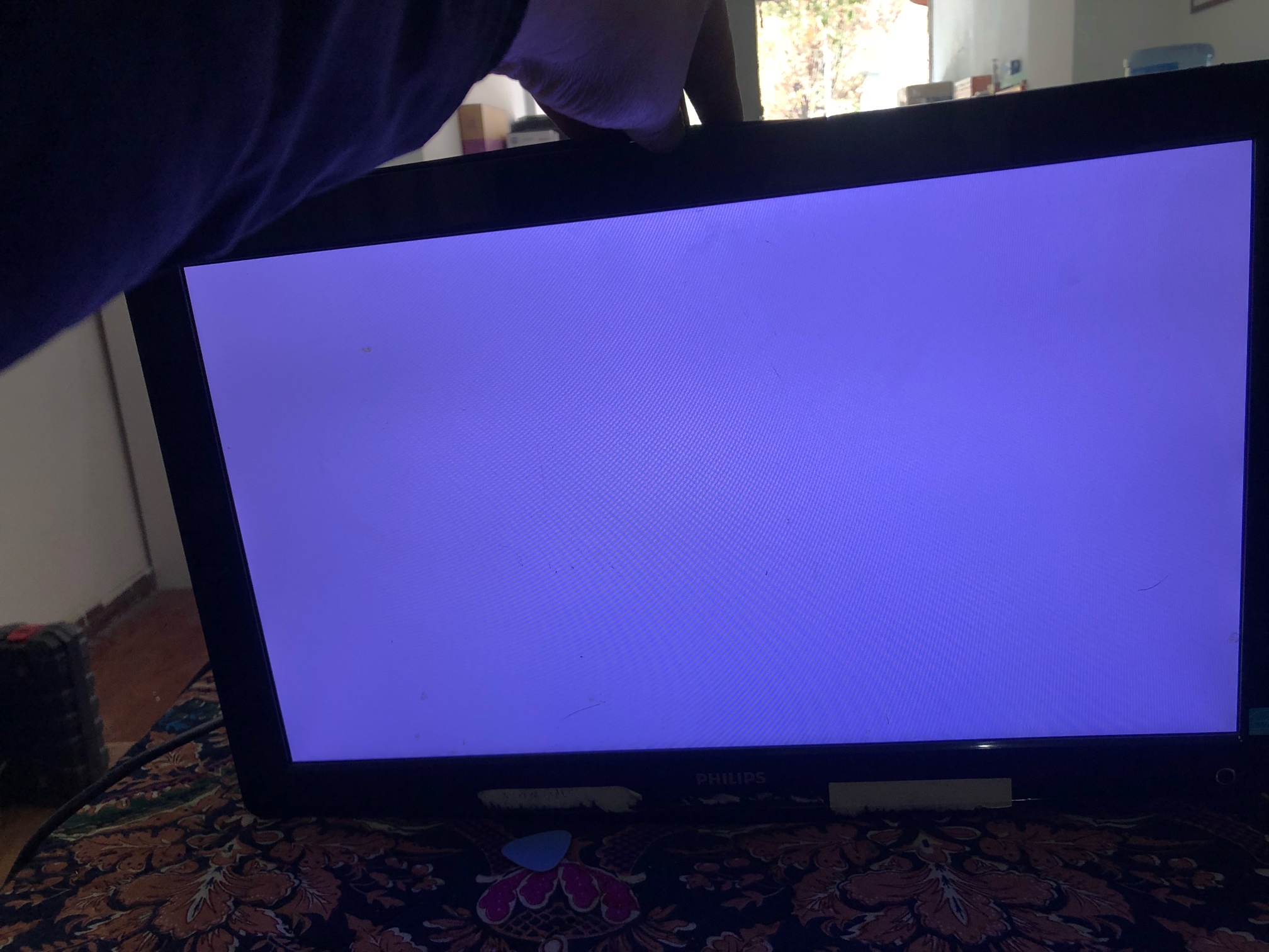

大佬们,白屏,飞利浦图标都不显,这是驱动版问题还是逻辑板呀
作者: plumstory    时间: 2020-3-19 14:05
你这照片像是蓝色屏啊,有别的驱动板的话代用一套上去试试呗,可以用别的一套驱动板+电源板上去试试,如果可以显示,应该就是驱动板问题了,如果一样,那得看看屏电路了,特别是保险

好的  谢谢咯   我拆一套板子试试,开机logo也不显示

屏坏了,记得好像屏升压电路容易出问题!

白屏,先测屏供电电压。
作者: 天奇电脑维修    时间: 2020-3-21 11:32
量屏供电  ,看看是不是屏供电问题 ,在换驱动板看看

感谢各位大佬们指点,问题找到了,屏排线虚焊了,已经解决
作者: 先锋音响2012    时间: 2020-3-29 08:58
测量屏供电先,逻辑板保险两端电压
