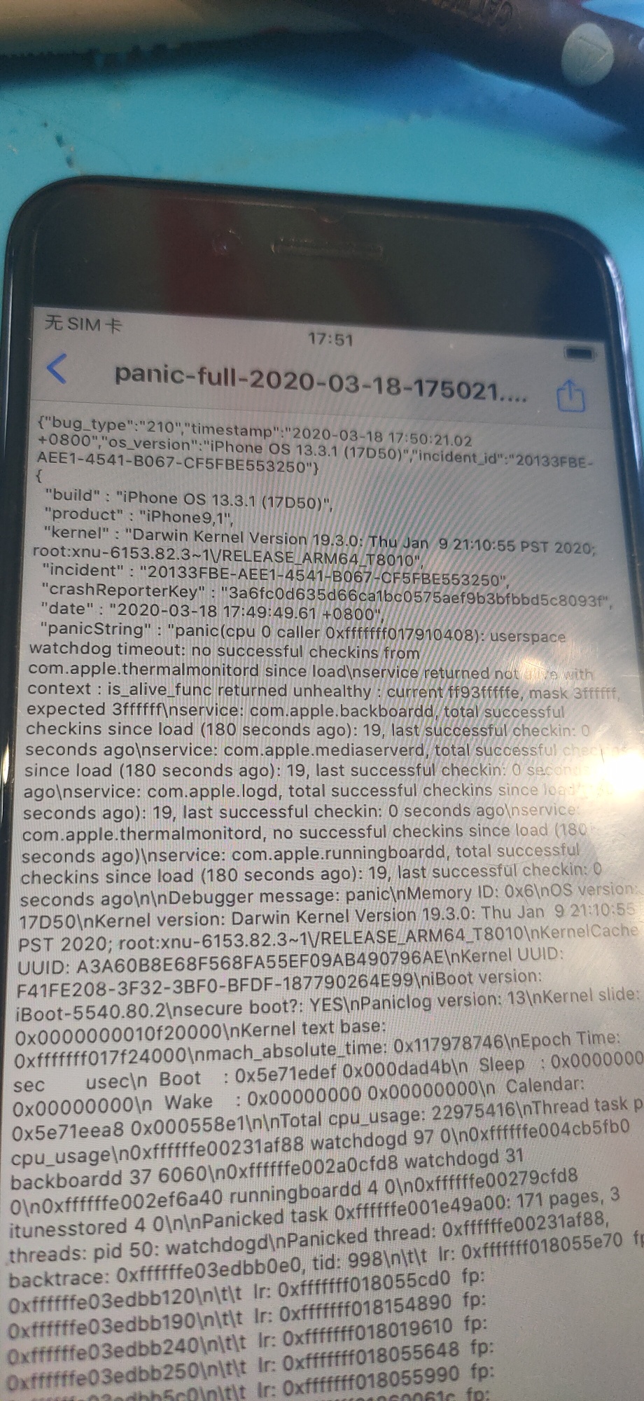

标题: 苹果7刷机可以过,白苹果重启
单板开机也会重启,各位大佬帮忙看下这个重启数据是什么问题
作者: exe80901    时间: 2020-3-19 18:03
检测不到电池,3分钟重启
作者: 18676888845    时间: 2020-3-21 15:48
exe80901 发表于 2020-03-19 18:03
检测不到电池,3分钟重启
不是的,换了个大音频就好了
作者: 大顺数码    时间: 2020-3-28 13:13
18676888845 发表于 2020-3-21 15:48
不是的,换了个大音频就好了
换大音频呀,少见的案例,这种日志一般是和充电相关的,谢谢分享
