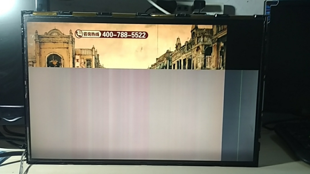

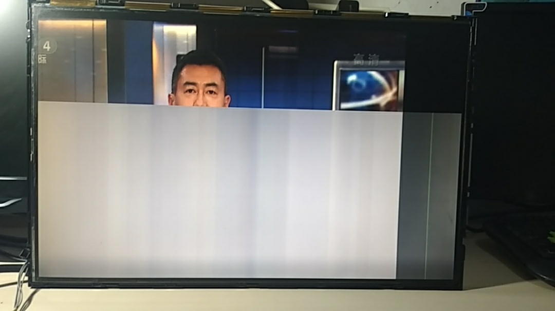

朋友给了一个LG   W1942SW显示器现在是开机只有三分之一图像在上面,下面的三分之二没有图像!求各位老师给看看!到底是哪里的问题!谢谢!

一眼看过去是屏坏了
作者: 小陈电脑维修中心    时间: 2020-3-18 23:26
屏坏了,找专业修屏的师傅能起死回生。
作者: 德鑫电脑科技    时间: 2020-3-19 07:30
屏问题,要压屏
作者: 冥王kill    时间: 2020-3-19 08:29
基本是屏坏了,重买一个吧
作者: 、骄傲哥哥    时间: 2020-3-19 10:10
屏上面的逻辑板出问题了
作者: wugaoshang    时间: 2020-3-19 15:58
关键是19寸的很便宜啊。没多大必要修了
作者: H55    时间: 2020-3-19 17:09
报废。 没有修的价值
作者: jookkye    时间: 2020-3-19 18:10
屏幕排线问题
作者: wangsky8888    时间: 2020-3-19 22:33
屏耳朵坏了
作者: xzxxzx123    时间: 2020-3-19 23:44
逻辑板上的22ⅴ没供到屏的下半部分,飞线
作者: 梁文顺    时间: 2020-3-20 11:26
目测逻辑板   直接更换逻辑板
作者: 1983组合    时间: 2020-3-20 21:26
市场很多19的屏,不值得修理了
