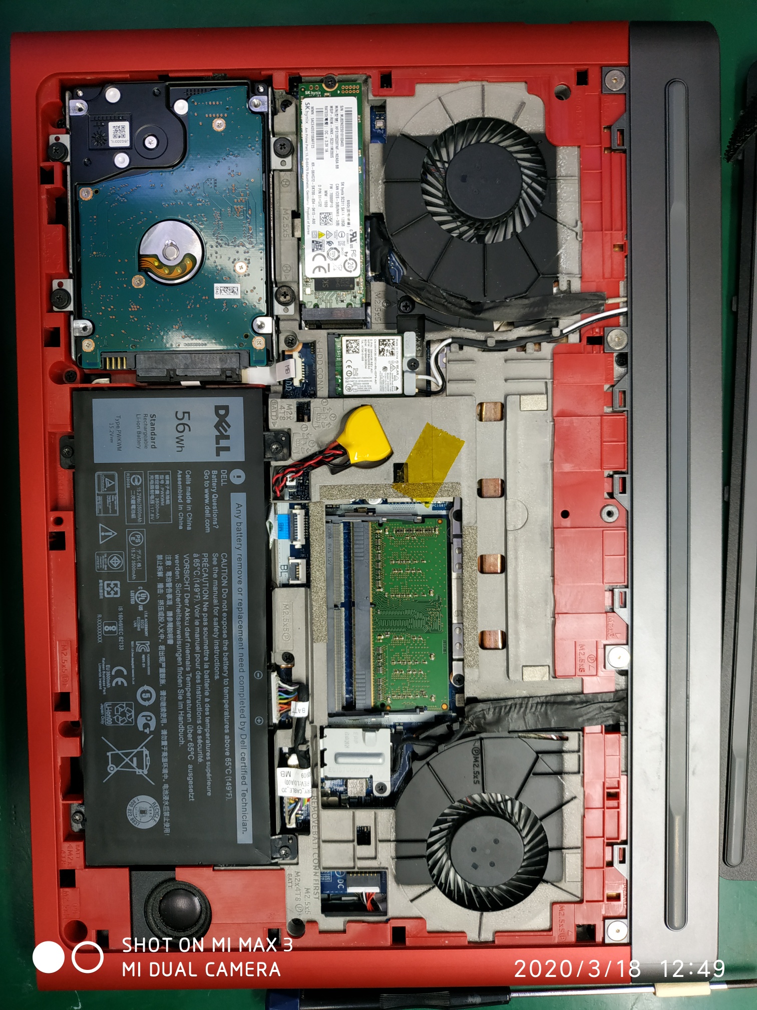

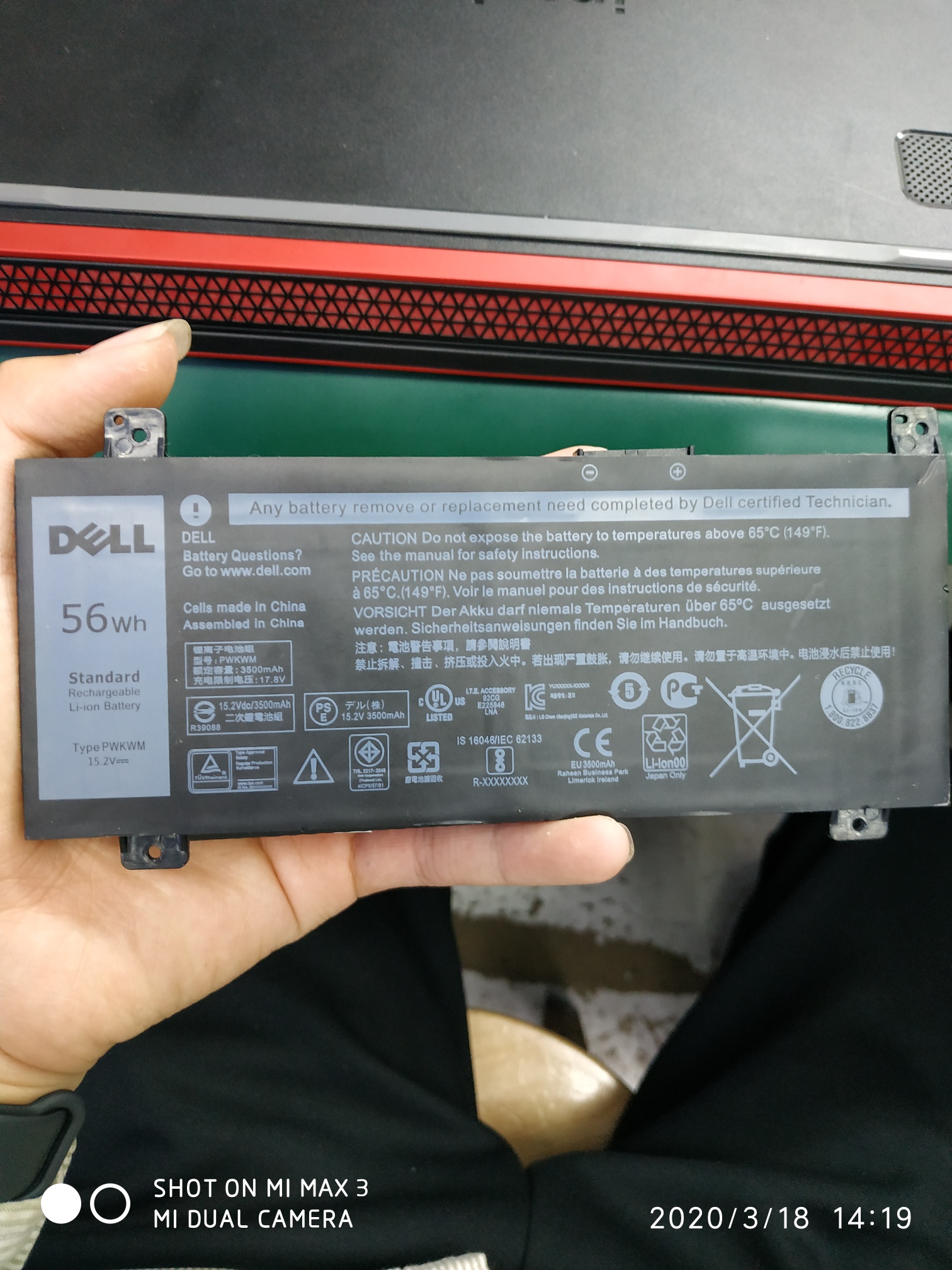

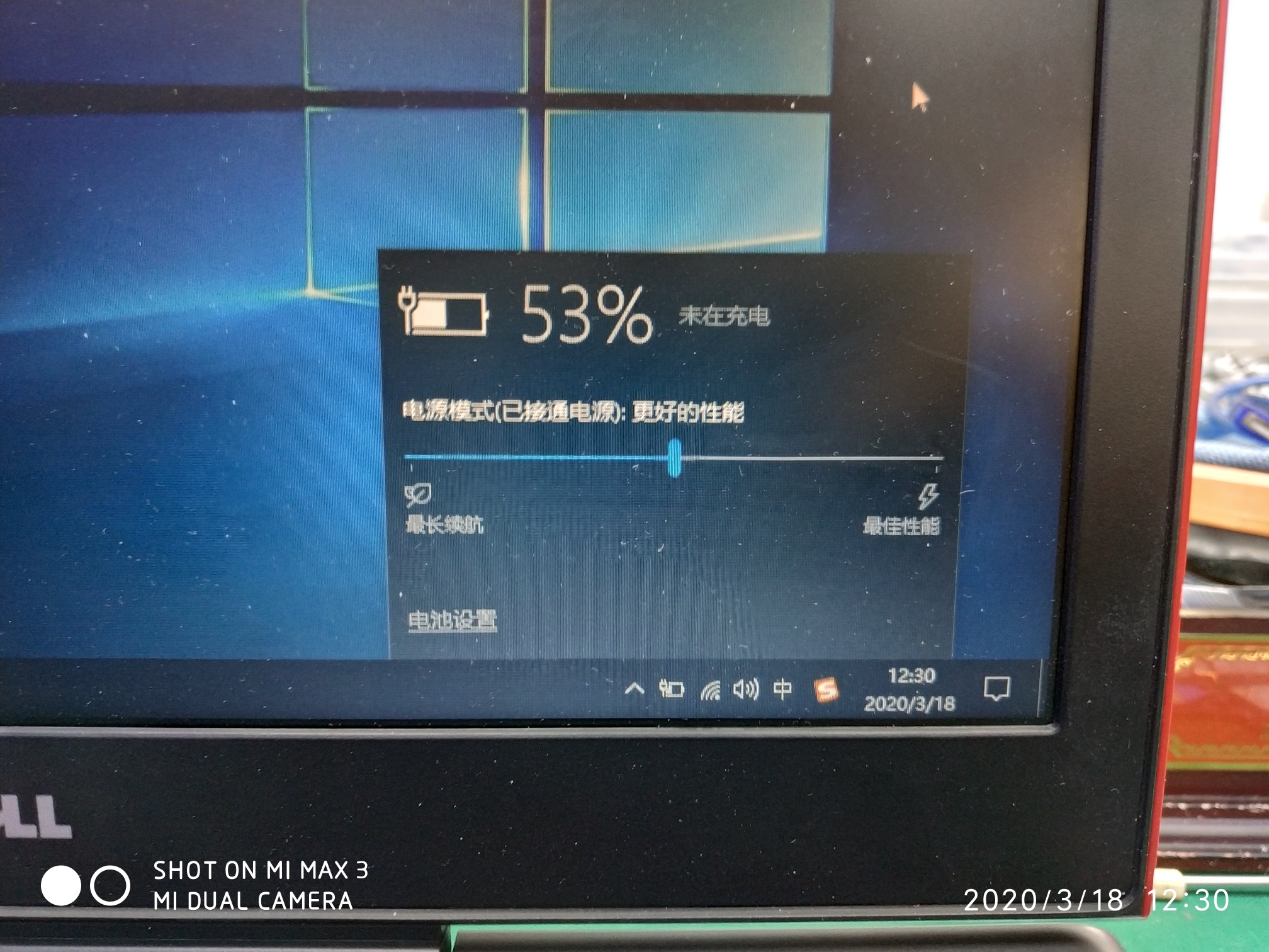

单独用电池开不了机,电池有电,进系统显示不充电,换个新电池就好了
