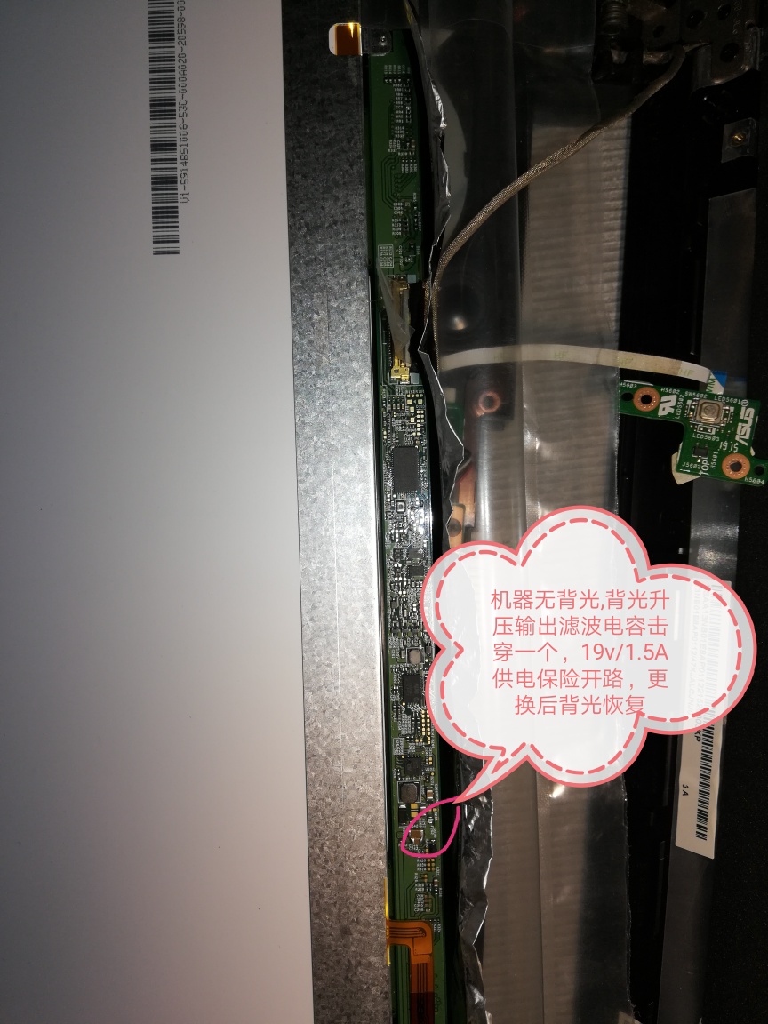

标题: 华硕X452M无背光! [打印本页]
作者: 梁雪    时间: 2020-3-18 01:33
标题: 华硕X452M无背光!
