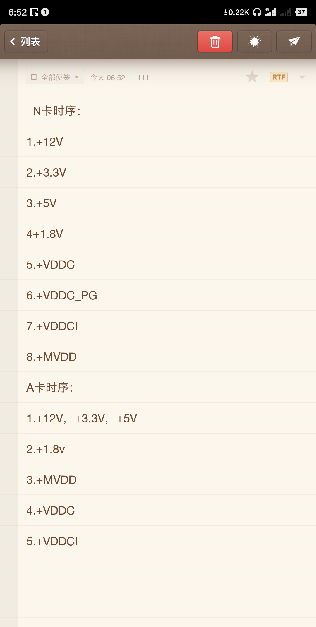

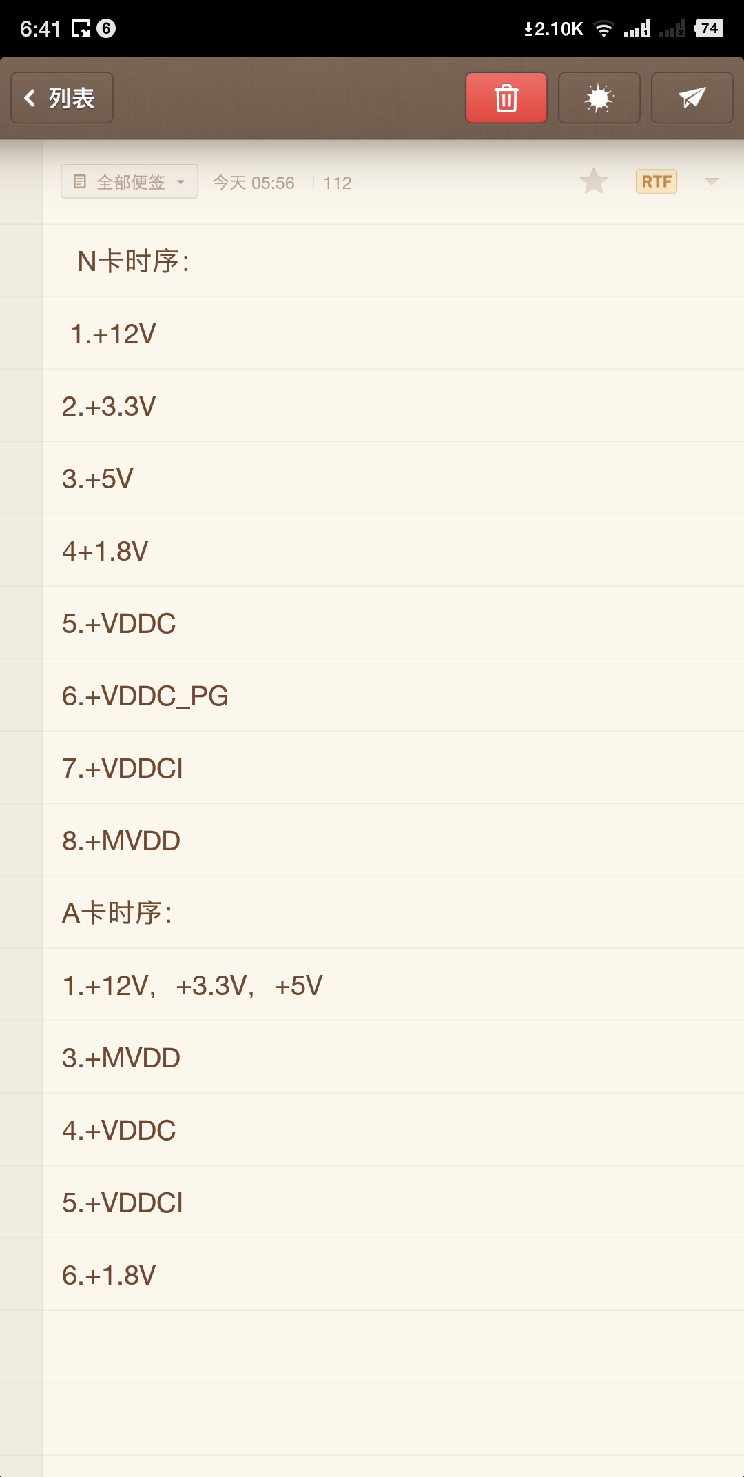

标题: 分享个a卡n卡时序,供参考
作者: H55    时间: 2020-3-18 14:37
什么卡 老显卡和新款显卡 这些供电好像不一样的!
作者: yixiudz    时间: 2020-3-18 18:54
都差不多的
作者: 风泪眼    时间: 2020-3-19 21:44
我觉得你的N卡好像是A卡的时序
作者: 87213950    时间: 2020-3-19 22:21
感谢分享!收藏了!!!!!
作者: 18683756551    时间: 2020-3-19 22:50
风泪眼 发表于 2020-03-19 21:44
我觉得你的N卡好像是A卡的时序
嗯 我也觉得楼主写反了
作者: yixiudz    时间: 2020-3-19 23:19
18683756551 发表于 2020-03-19 22:50
嗯 我也觉得楼主写反了
n卡是先有核心供电再有显存供电,a卡先有显存供电才有核心供电
作者: cyf23518    时间: 2020-3-21 13:46
N卡核心供电先出才有后续显存等供电没异议,A卡就不同了,貌似没有统一的时序,按照你的说法,先有显存再有核心,我这就有除了显存没供电其它电压都有的卡
作者: cyf23518    时间: 2020-3-21 13:52
而且从pci上来的12V和3.3V应该是同时给的吧,12v通过1117或7805转成5V,这个5v也是3.3V转1.8V的pg信号,同时也给PWM芯片boot,我个人是这样理解的
作者: yixiudz    时间: 2020-3-22 06:46
RX系列基本是先有显存再有核心
作者: yixiudz    时间: 2020-3-22 06:53
1.8v是在12v,5v,3.3v之后的
作者: cnheijin    时间: 2020-3-22 21:52
PCIE是12V dc-dc出来的5V吧!
作者: xplai007    时间: 2020-3-28 21:00
正好需要,谢谢!!!
作者: wk977951    时间: 2020-4-19 21:30
感谢分享!收藏了!!!!!
作者: pxhxkij    时间: 2020-5-13 17:11
11楼看着是,昨天的7850就是没1.8核心没显存没。
作者: "梦回风吟〃    时间: 2020-5-13 17:34
能不能帮我标注是   供电出的先后顺序
