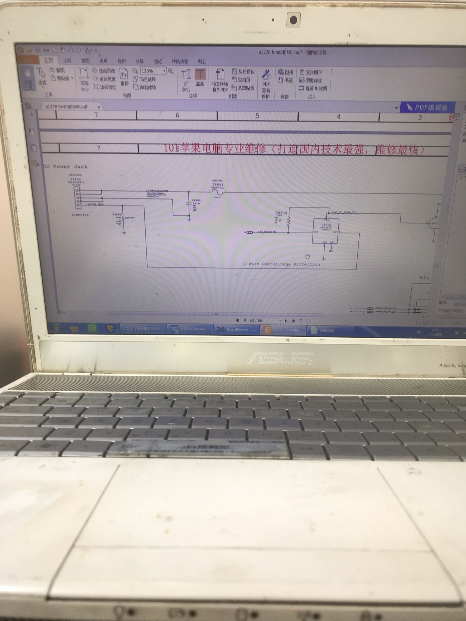

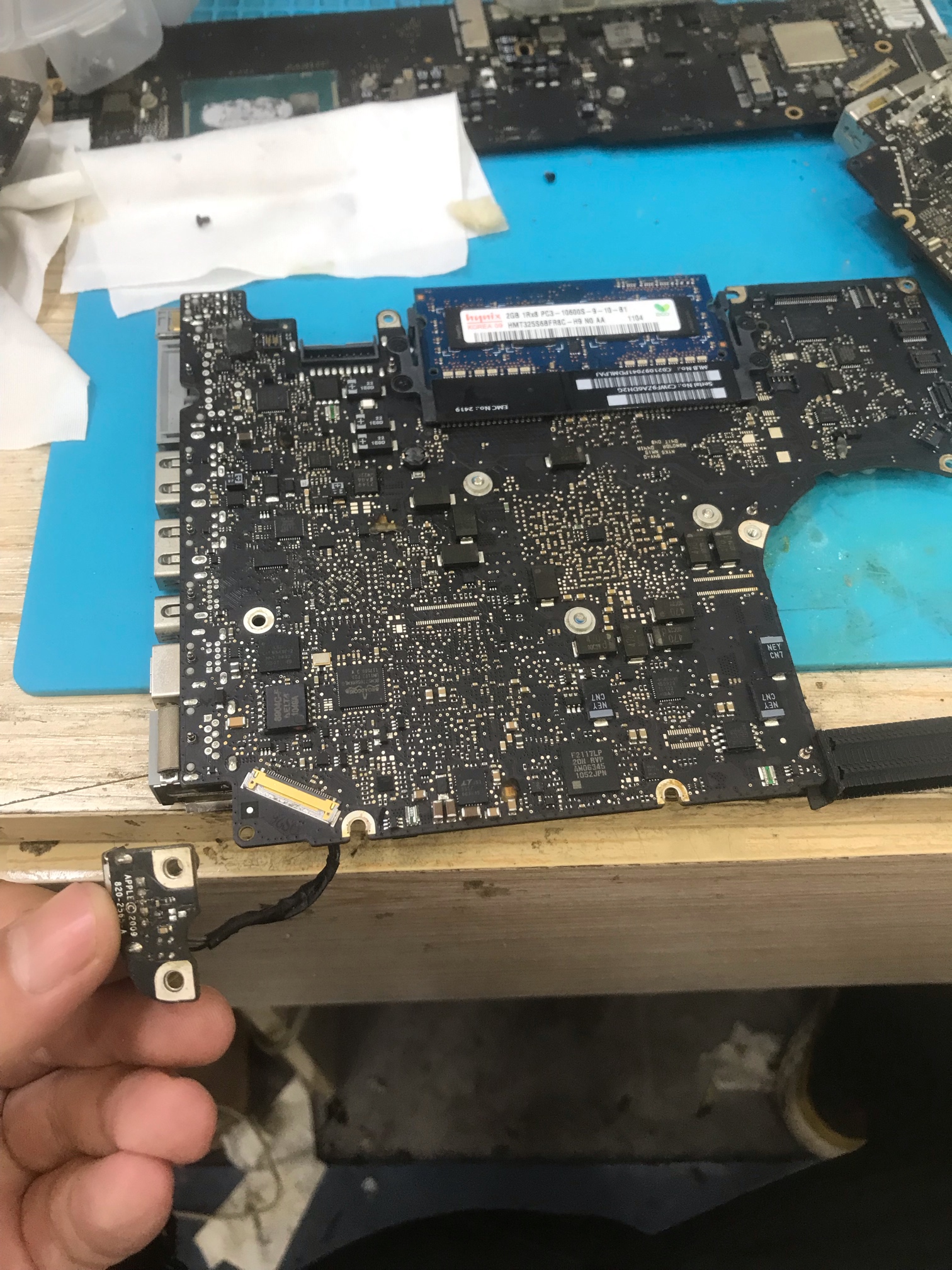

标题: 820-2936原装充电器不充电 怪问题 求助
只有原装充电器不能充,稳压电源和非原装的都可以充电。我测了下供电是从电源小板这出来就没有。这种问题我A1398遇到过 修好了,这款换过小板,换过U7000
,不清楚怎么弄了

作者: qqq654270366    时间: 2020-3-17 13:00

作者: qqq654270366    时间: 2020-3-17 14:56
我拿了个料板测试过,料板也是会输出识别器供电的,我排除了下 发现了R7010和U6900被摘下 才会不输出
作者: qqq654270366    时间: 2020-3-17 14:59
跟着这个思路已经换了不少地方了,难啊

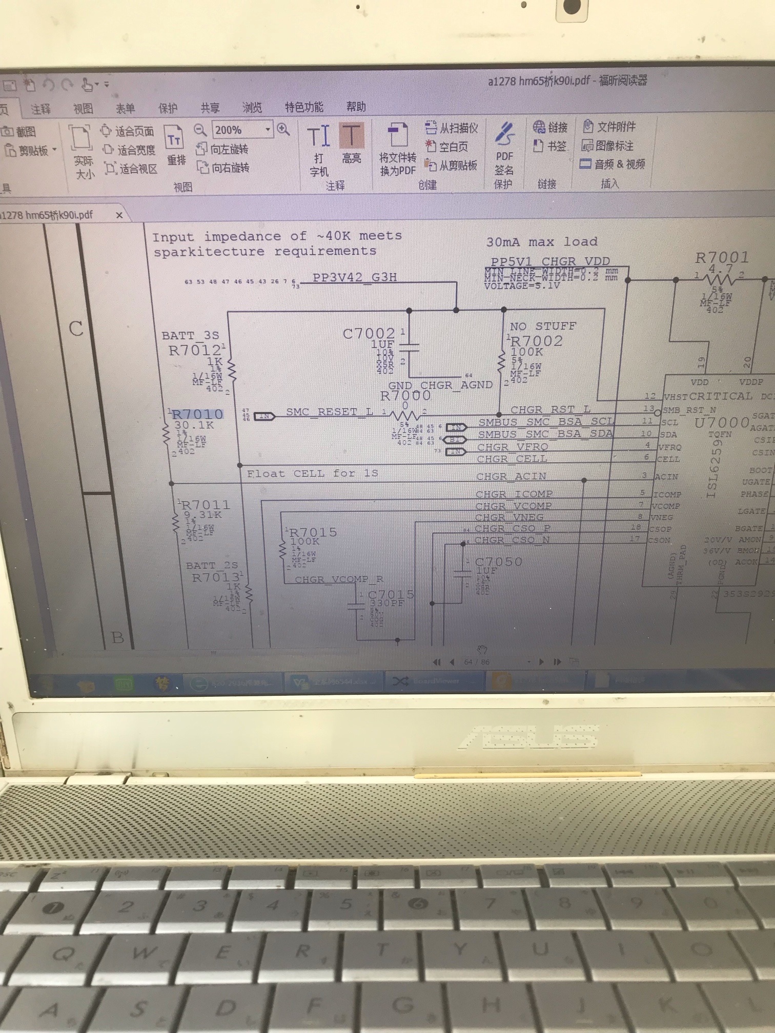

作者: qqq654270366    时间: 2020-3-17 15:25
又发现问题,这j6900的供电角对地阻值900多,正常应该是2900多,于是我又把所有相同的元器件全部摘下,还是900多,难道板层问题吗?
作者: aozihao    时间: 2020-3-17 15:31
机器有没有进水,应该是第一个复合MOS管问题吧 没有把电放干净
作者: 後天、    时间: 2020-3-18 00:01
换电源线, 把原装充电器的线换了包好
作者: qqq654270366    时间: 2020-3-18 09:41
机子没有进水,MOS管我换过了
