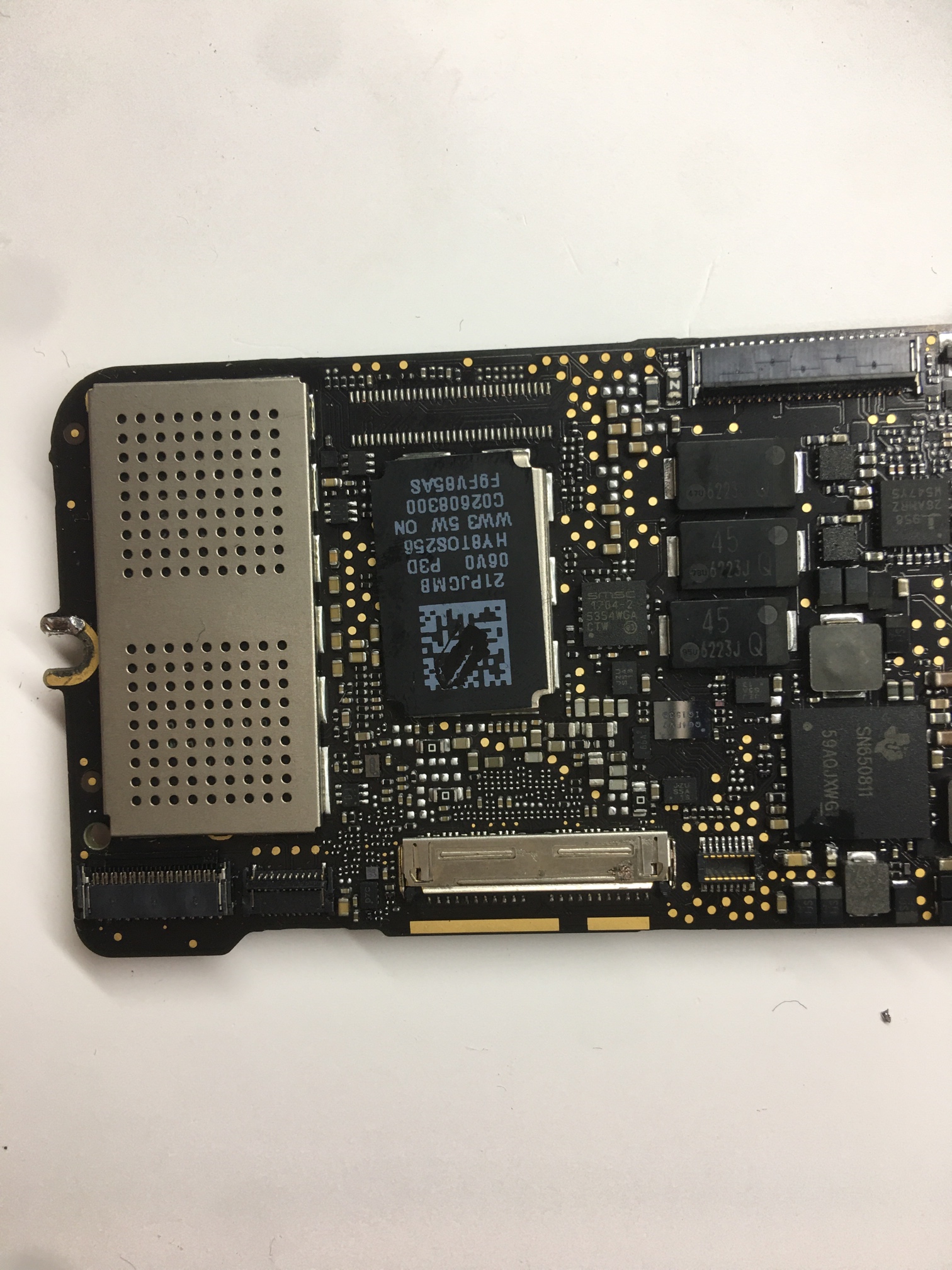

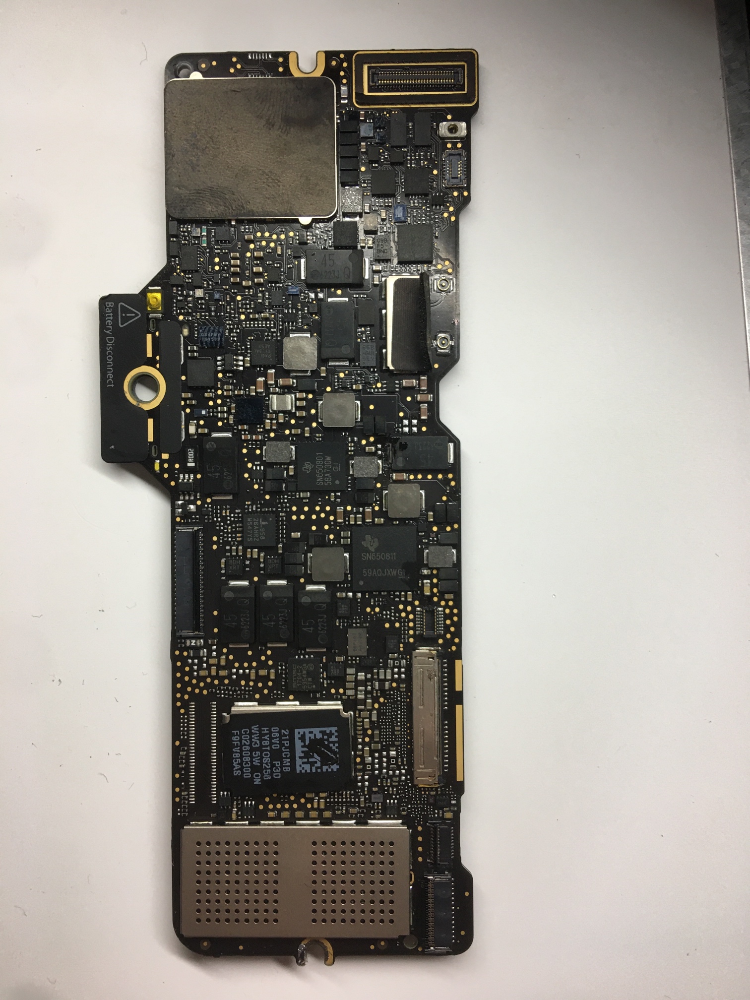

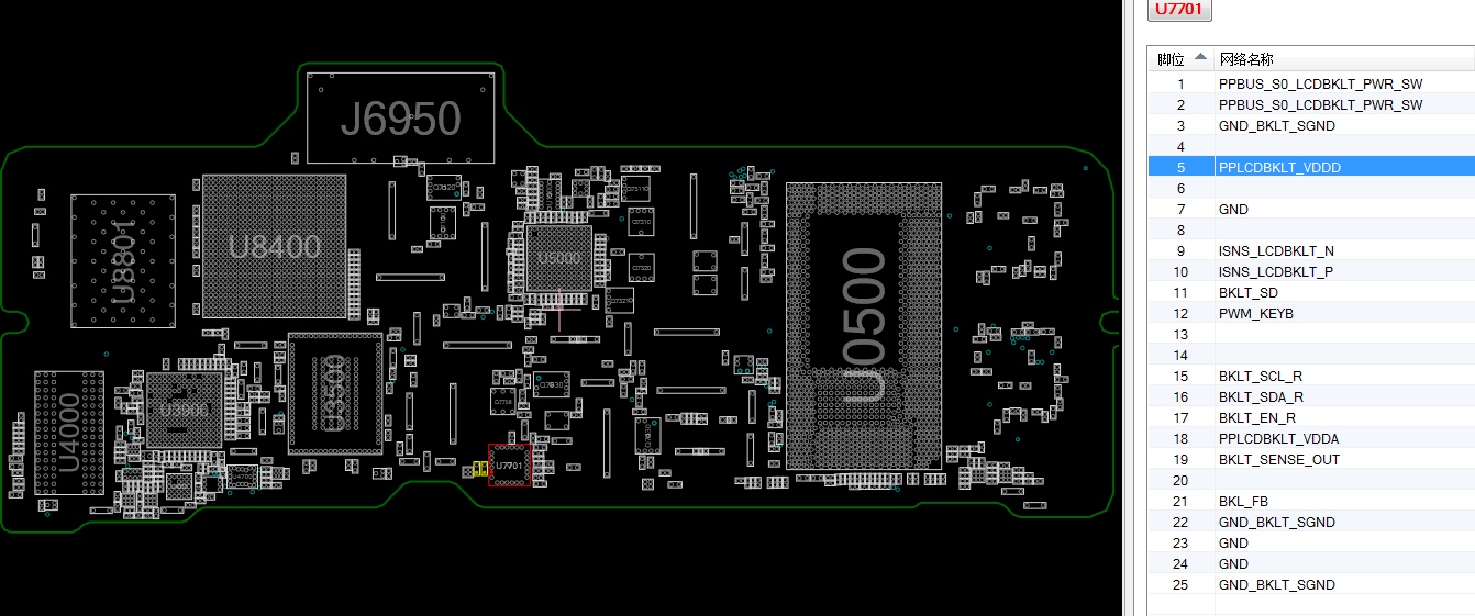

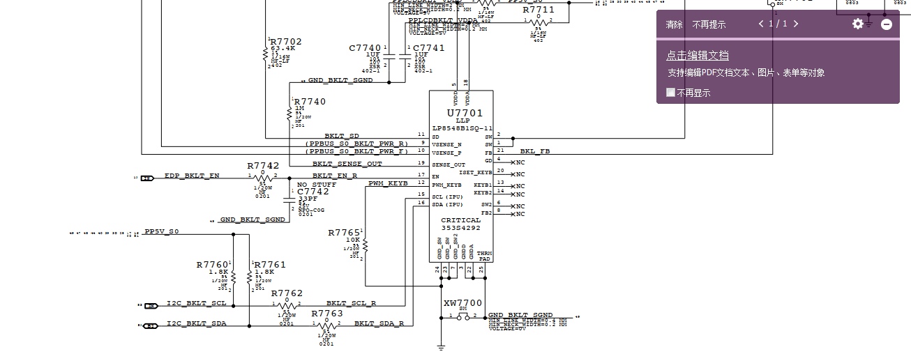

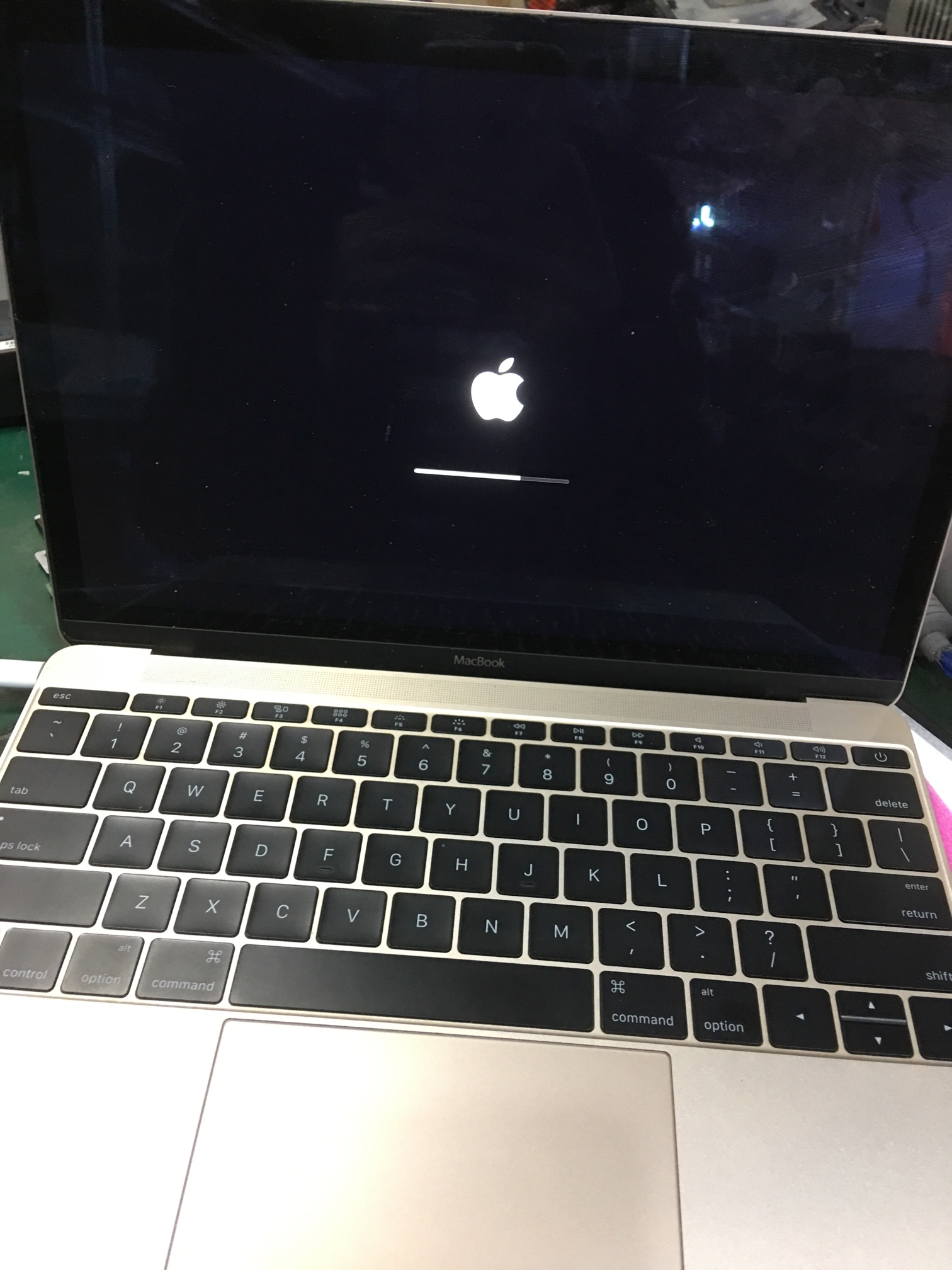

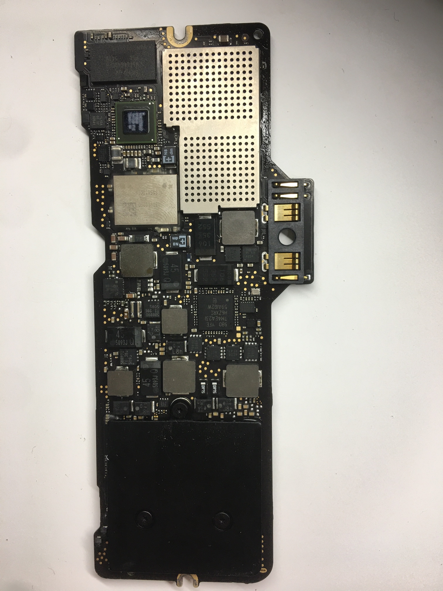

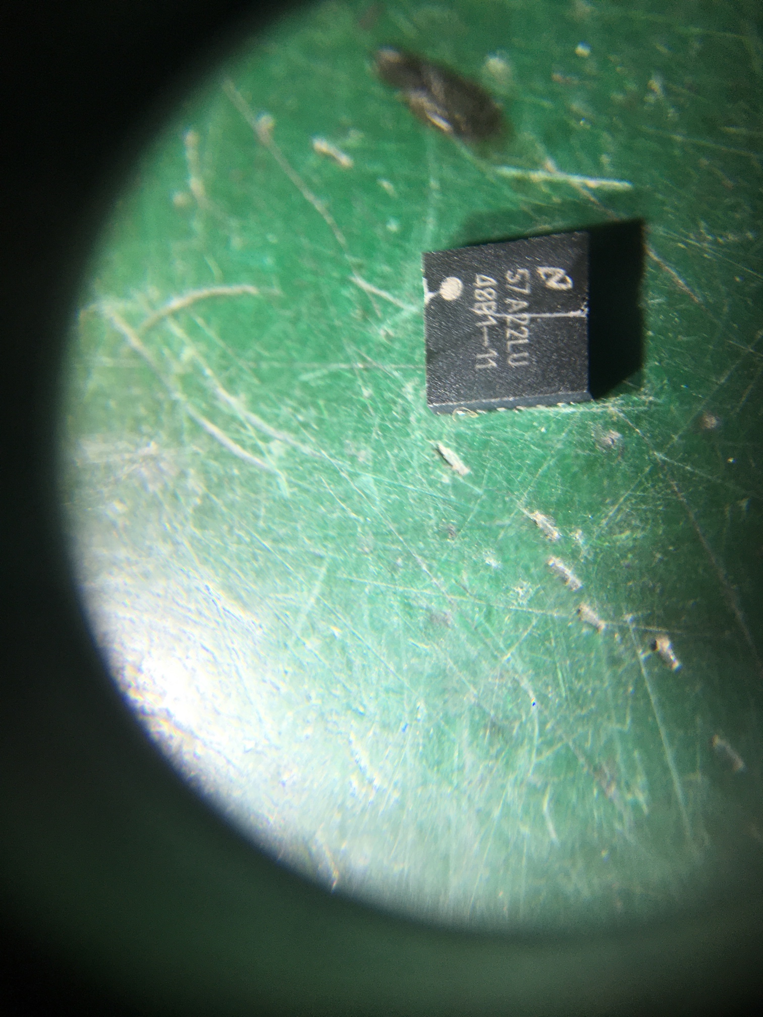

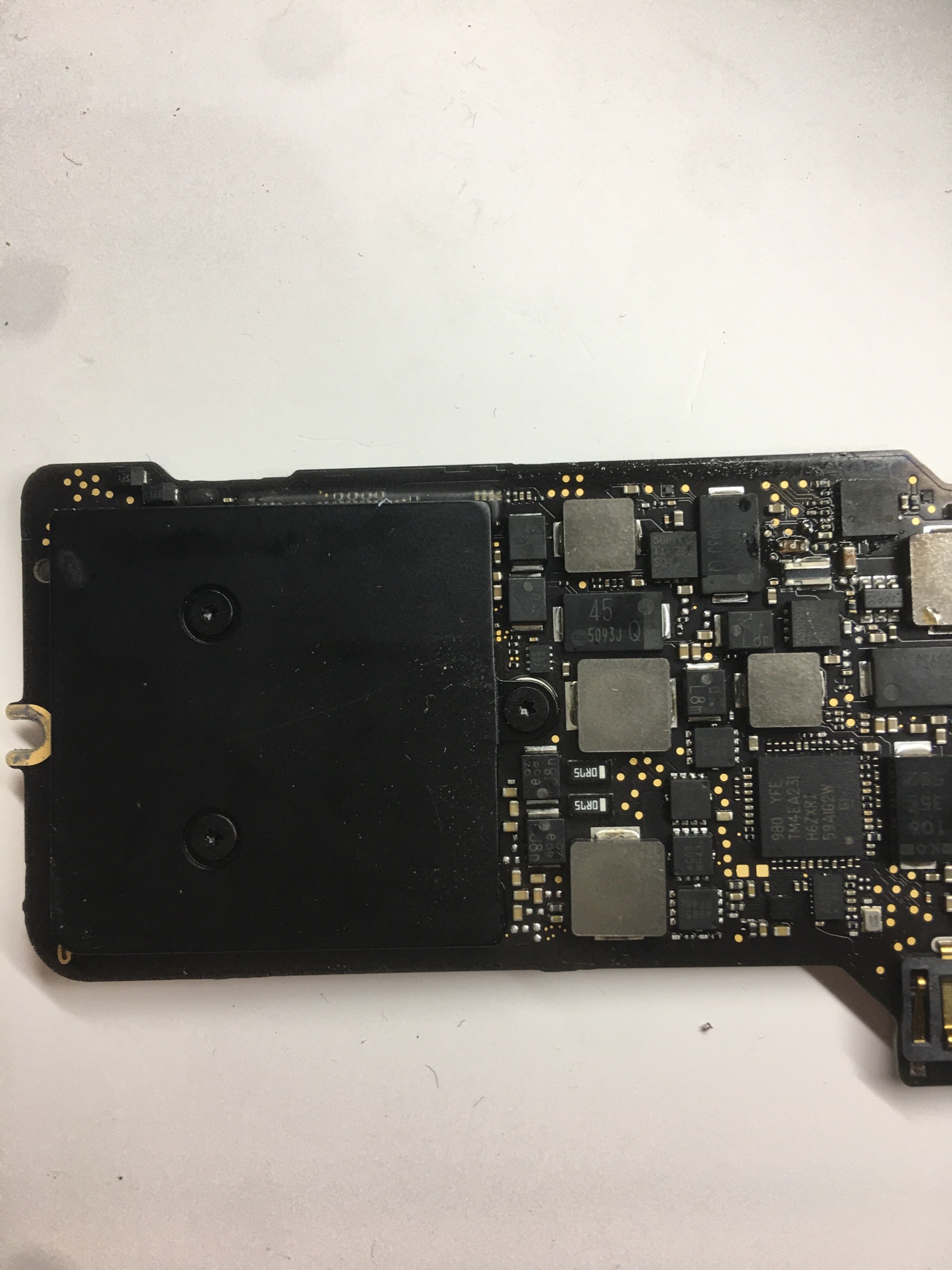

a1534屏暗简单维修b 拆机测试 屏升压芯片条件 供电  开启都正常 但不升压 直接更换屏背光升压芯片 修复 实测 48B1-11 可以用 48B1-04 代换

久违的苹果LOGO出来了!
