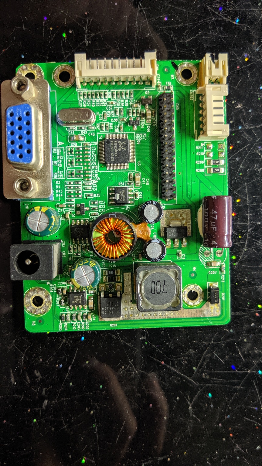

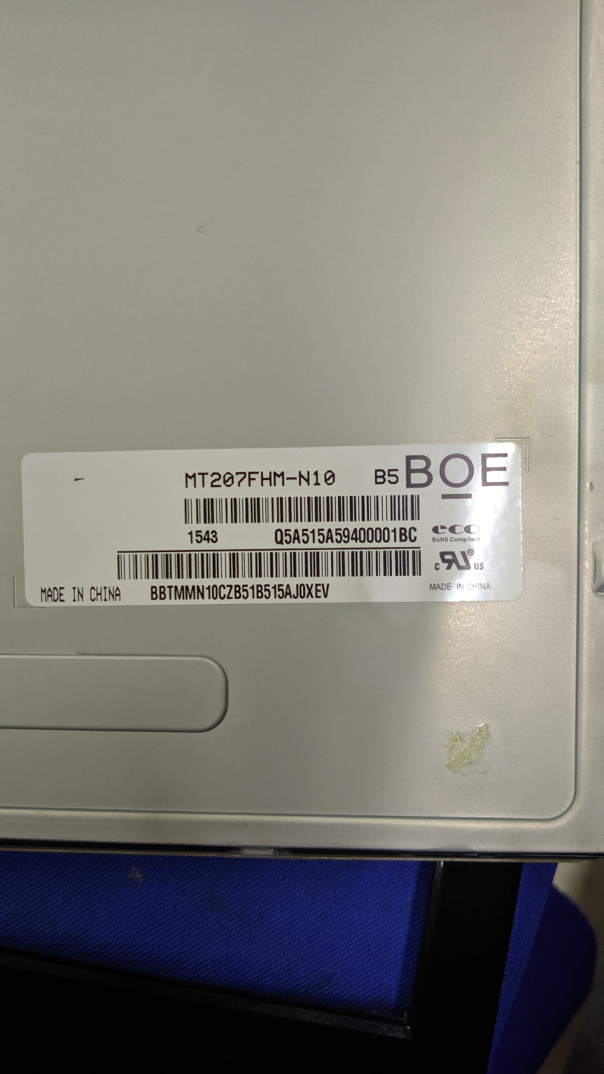

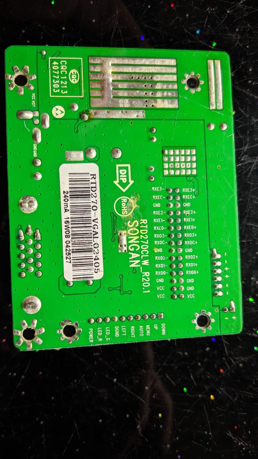

标题: rtd2270clw r20.1程序 点20.7寸的屏 [打印本页]
作者: h991924665    时间: 2020-3-16 11:03
标题: rtd2270clw r20.1程序 点20.7寸的屏
哪位大神有这个程序
作者: dytywx    时间: 2020-3-17 10:29
谢谢分享资料,非常感谢
作者: h991924665    时间: 2020-3-22 08:27
问题解决了,屏是1080p的,用1080p的就可以通用
