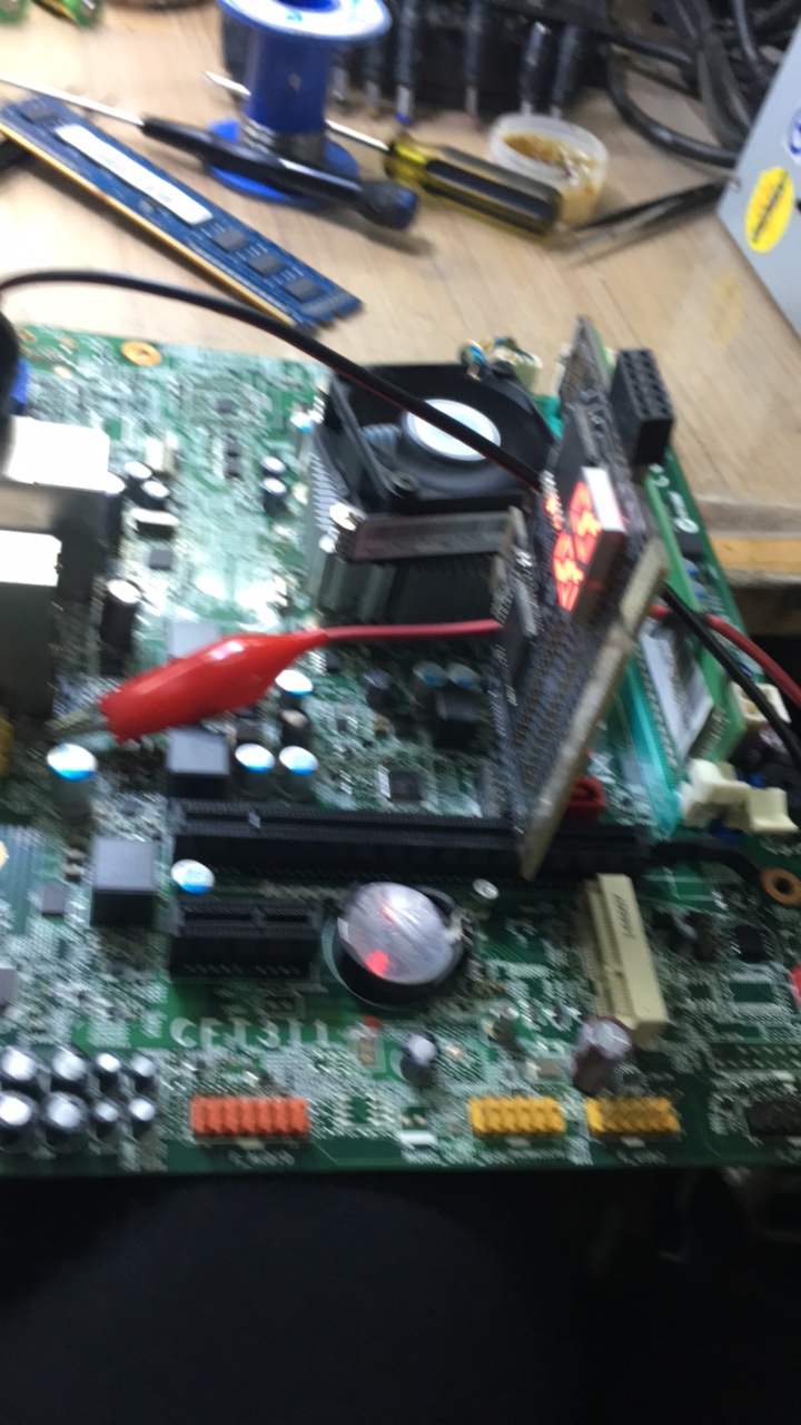

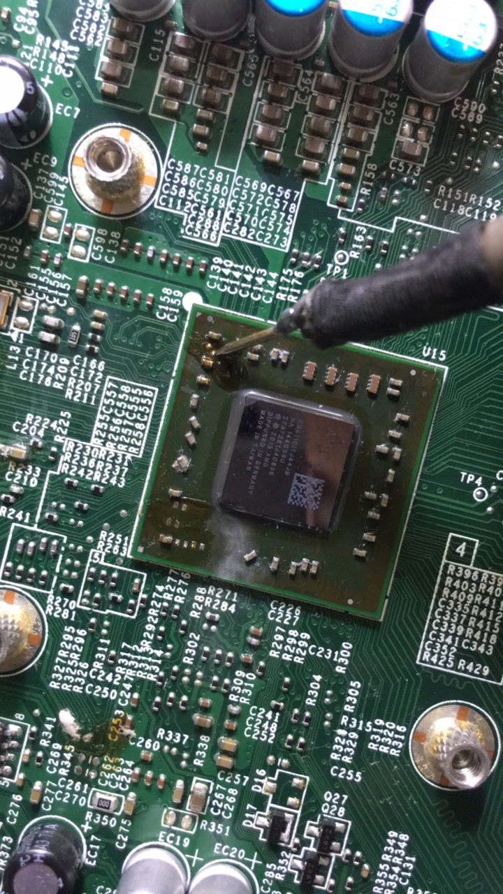

真折磨我、拿来很平常的通病一样拆了,还是不触发,测1.8电容拆了还是对地短路,开始判断以为拆了不行估计三合一桥死了、不死心在1.8哪里敢接一根线直接调1.8v烧机,用手乱摸,刚好摸到镊子上的电容汤死老子了。拆下来不短路了,

我一般抠好几个电容下来  然后把散热器的海绵拆掉防止返修

cpu左上角 拆掉 试一下

这个是风扇散热片下面的泡棉导致短路,应该算是通病!
作者: 谢123451989    时间: 2020-3-16 09:26
这个也是通病  只是你没遇到  论坛都有人修到过  我都碰好多了

这个算是通病吧  修过好几片不加电扣电容解决

这个电容也是老通病了

电容的老通病,不用焊接,直接尖嘴钳卡吃掉,ok。
