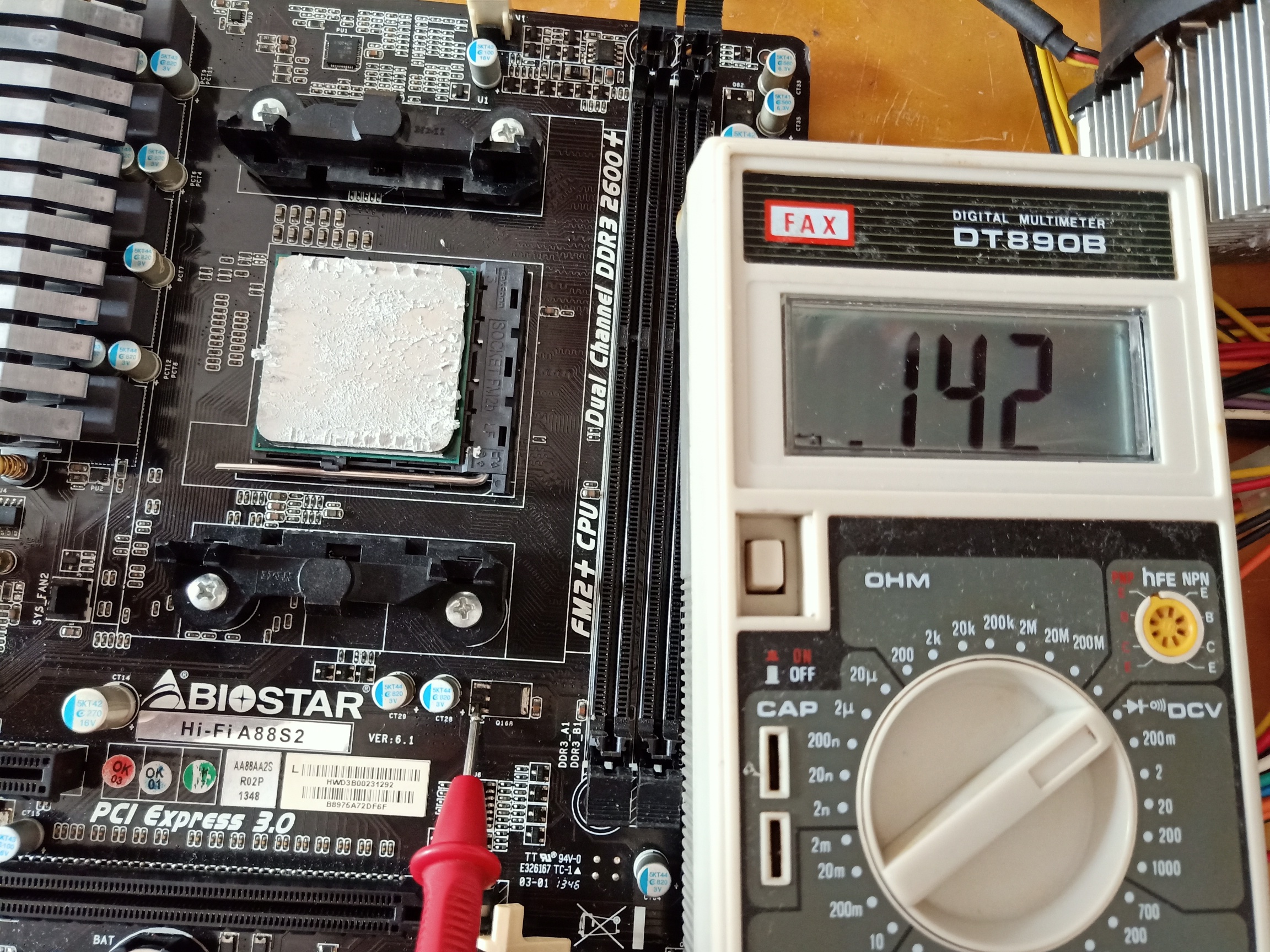

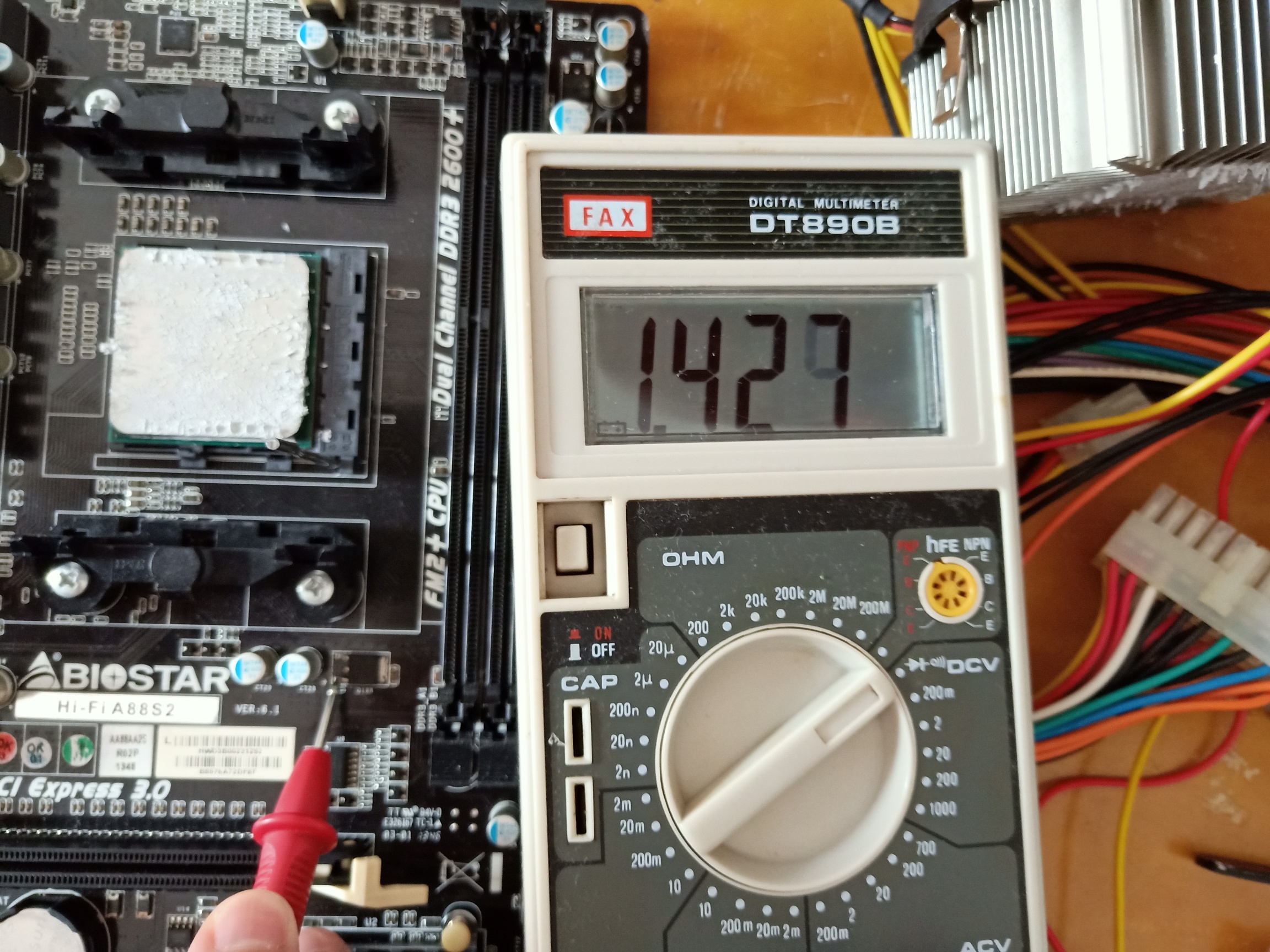

查看: 3304|回复: 12
映泰A88S2主板电脑不点亮,不跑码检查,应该是CPU挂了吧
发表于 2020-3-15 15:44:04 | 只看该作者 回帖奖励 |倒序浏览 |阅读模式 �
装上CPU,用数字万用表二极管档测量电源管输出端对地0.14 V,同时蜂鸣器响。
揭起CPU,用数字万用表二极管档测量电源管输出对地为1.4V,感觉是CPU挂了。
推荐
发表于 2020-3-25 12:21:10 来自迅维网APP | 只看该作者 �
黄河之恋 发表于 2020-03-15 18:37
无CPU时电压1.2 V,带上CPU电压降至0.75V。
第一,u内阻本身低,阻值不高。第二,板子有些是通电出个预设电压,读取bios后才出正常电压。你这样判死U不太好吧。
回复 支持 1 反对 0
推荐
发表于 2020-3-24 04:56:22 来自迅维网APP | 只看该作者 �
god17173 发表于 2020-03-16 01:35
上正常cpu后,测对地压降都是很低的,这样测不能判断cpu的好坏。
测量每个晶体两极电压都不到0.5V,诊断卡电源灯、时钟灯都显示正常,但复位灯约每秒闪一下,主板不自检
回复 支持 1 反对 0
推荐
发表于 2020-3-16 18:43:35 | 只看该作者 �
这个我遇过,没弄好。
回复 支持 1 反对 0
推荐
发表于 2020-3-16 01:35:45 来自迅维网APP | 只看该作者 �
上正常cpu后,测对地压降都是很低的,这样测不能判断cpu的好坏。
回复 支持 1 反对 0
推荐
发表于 2020-3-15 18:37:30 来自迅维网APP | 只看该作者 �
无CPU时电压1.2 V,带上CPU电压降至0.75V。
点评
第一,u内阻本身低,阻值不高。第二,板子有些是通电出个预设电压,读取bios后才出正常电压。你这样判死U不太好吧。  详情 回复 发表于 2020-3-25 12:21
回复 支持 1 反对 0
推荐
发表于 2020-3-15 17:39:56 | 只看该作者 �
有没有同接口的U上机试一下, 这个不一定的,有的显、卡对地很小很小的,但是就是能用啊,不知道为什么的,也不知是不是 主板是不是没有充分的放电。
回复 支持 1 反对 0
7#
发表于 2020-3-25 11:57:34 来自迅维网APP | 只看该作者 �
二极管档测到的是二极体值,并不是电压,建议用蜂鸣档和二极管档分开的万用表再测一下
回复 支持 反对
9#
发表于 2020-3-25 12:27:26 来自迅维网APP | 只看该作者 �
最好不上U,示波器测下看有没波形
回复 支持 反对
10#
发表于 2020-3-25 14:14:19 | 只看该作者 �
这个不能判断CPU是坏的
回复 支持 反对
11#
发表于 2020-3-25 19:23:22 | 只看该作者 �
有怀疑就换上好的CPU测试下不就知道了
回复 支持 反对
12#
发表于 2020-3-26 11:41:38 来自迅维网APP | 只看该作者 �
CPU:我冤枉啊
回复 支持 反对
13#
发表于 2020-3-27 14:43:46 | 只看该作者 �
这个不能判断CPU是坏的
回复 支持 反对
