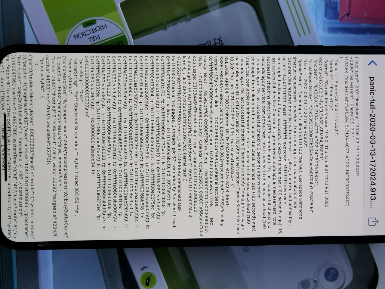

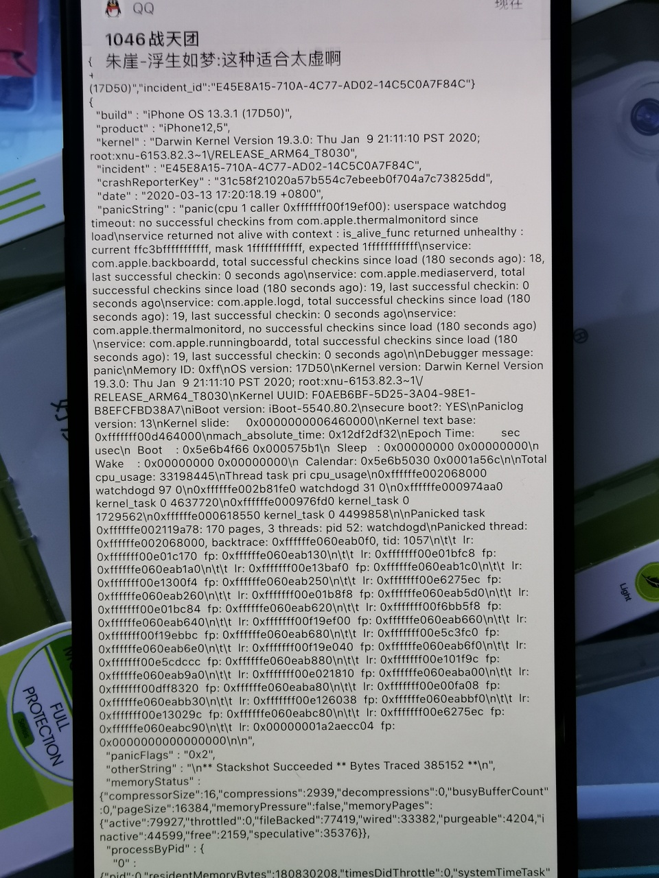

标题: 11promax换了后盖一直重启 请帮忙分析重启记录 [打印本页]
作者: 程13913164531    时间: 2020-3-15 07:40
作者: 15666216865    时间: 2020-3-16 08:17
重点检查尾插排线、电池排线!
作者: 大辉良品    时间: 2020-3-16 17:34
watchdog,简写WTD,电池问题啊
作者: 程13913164531    时间: 2020-3-16 18:39
电池换过还是 重启   后来套框解决
作者: 命数    时间: 2020-3-16 20:56
尾插问题,x以上尾插新增了一个检测信号,尾插有问题或者不装都会导致和电池一样重启

作者: 程13913164531    时间: 2020-3-19 07:29
就是找不出问题 直接套了另外一个框 后来发现是开机排线链接尾插在电池后面那条排线的问题
作者: spx8898    时间: 2020-3-23 22:24
换尾排  解决
