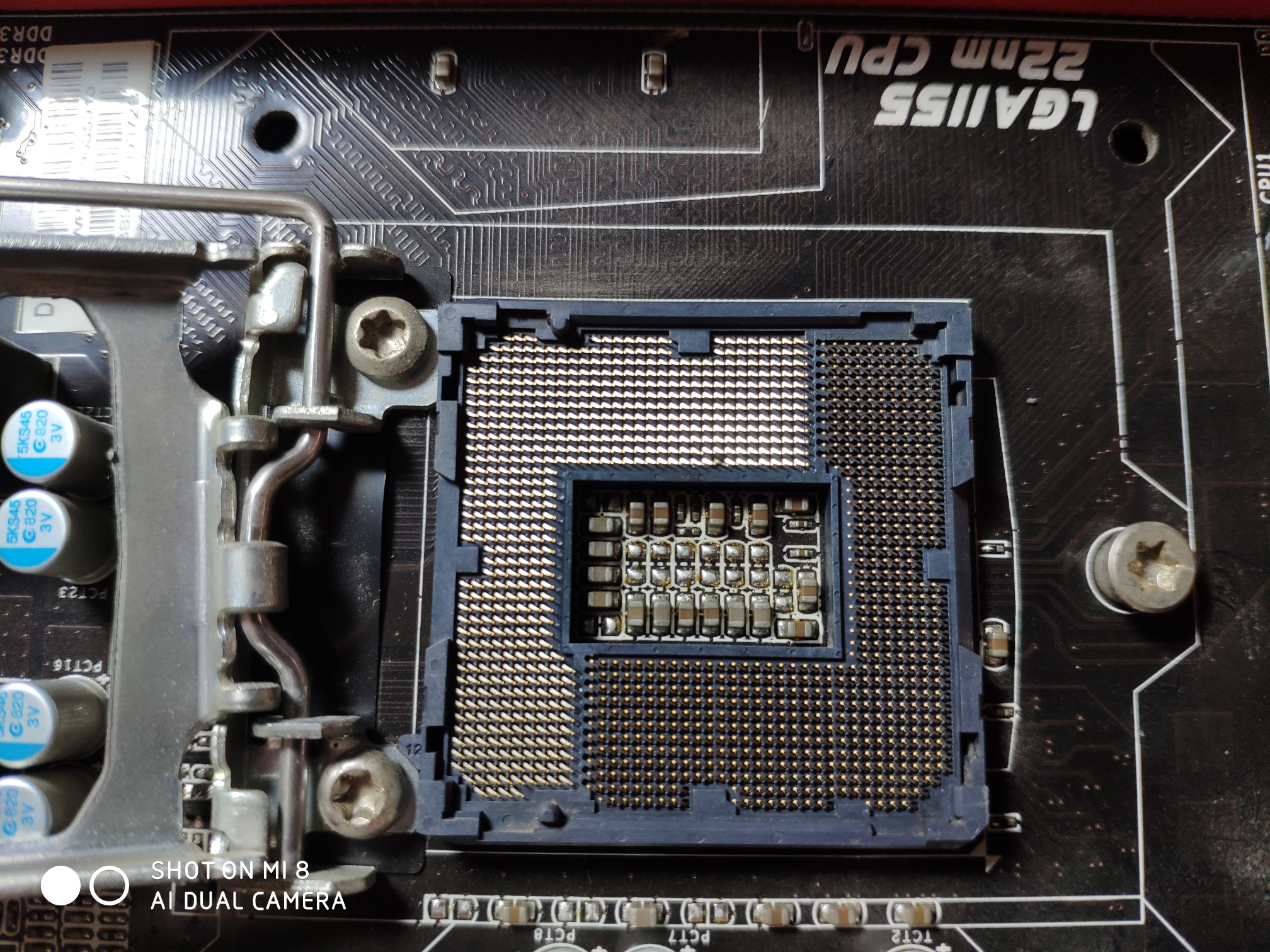

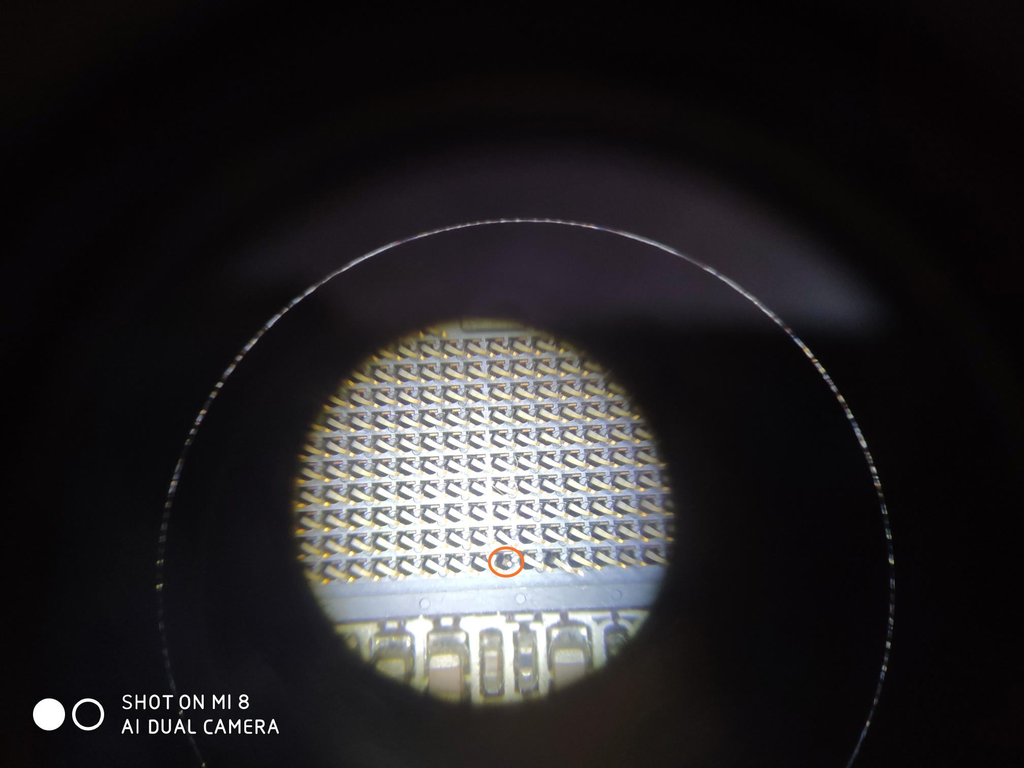

全网第一例不换座,换针修好主板。H61针断一根,不想换座,只换断针,方法,上bga只开下预热和下加热,上面用风枪,先吹一点助焊剂到断针出,下加热跑无铅曲线,上加热不开或者设置个很低的温度,风嘴转到一旁不用,等下面温度到200度时,上面用风枪400℃加热,另外一只手用镊子夹住断半截的针往上拔,当温度到了,下面焊点融化的时候,针就可以取下来,用同样的方法在废板上也取下几根针,找出没有变形的针放到要维修主板的断针处,用同样的办法加热,另外一只手用镊子压住针脚根除,向下用力,温度到了针会向下动一点,这是就停止加热,针脚换好。特别注意温度,在取下和焊好后立马停止加热,不用对CPU座施加压力。
作者: mastjoy    时间: 2020-3-15 07:32
点赞,这操作666,就想问下,400度塑料不会糊掉和变形吗?

作者: 小陈电脑维修中心    时间: 2020-3-15 17:35
mulike2020 发表于 2020-3-15 13:58
精细活儿,这个耗费的时间不比整体换坐少,支持
比换座有几点好处,1,换座的风险要比换针高,容易搞废主板。2,换座成本也高,耗时长,旧板上拆的针没成本。3,换针如果方法得当,还是比换座快,但是只适合少量断针的维修。

作者: 小陈电脑维修中心    时间: 2020-3-16 11:57

作者: 小陈电脑维修中心    时间: 2020-3-16 12:03
快客2008,400度没问题,不能用直风风枪。
作者: 小陈电脑维修中心    时间: 2020-3-16 12:05
风泪眼 发表于 2020-3-15 21:57
你这个风枪用旋转风?直风不是会吹化座子塑料边框么!
快克2008直接用400度没问题,直风风枪温度不能太高。

作者: 小陈电脑维修中心    时间: 2020-3-16 13:13
这是刚取的针和bga的温度曲线
焊接的时候用刀片按着红圈这个位置向下用力,按别的位置容易使针变形。

作者: robertbbs    时间: 2020-3-16 21:56
小陈电脑维修中心 发表于 2020-3-16 13:13
这是刚取的针和bga的温度曲线焊接的时候用刀片按着红圈这个位置向下用力,按别的位置容易使针变形。
说实话,昨天刚看完感觉楼主轻描淡写的,不敢相信能这么操作!今天楼主补了这些图,顿时疑窦全无!确实无法造假!准备按照这些方法(包括 维冠快修 大大说的用低温锡膏的办法)都试一下,自己手里和朋友手里有两三块这样的断针板子,如果能补好就美滋滋啦!!!
