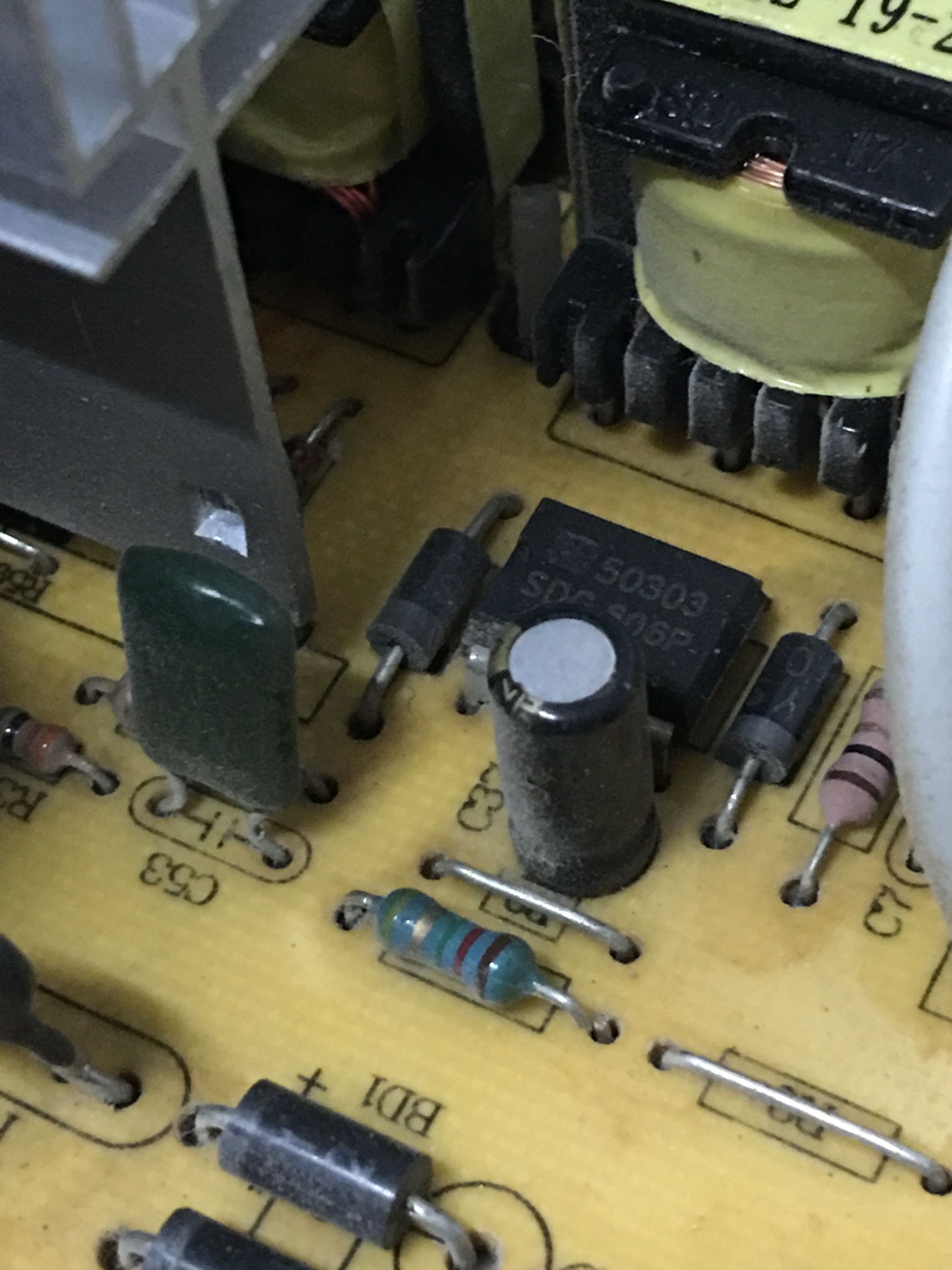

标题: 帮忙看这个电阻多大
蓝色那个

棕红绿金,1.2M,当4色环看,可以下载我写的DIY工具集,里面有色环计算

谢谢,可是上面是5个色环啊

1棕2红3橙4黄5绿6蓝7紫8灰9白0黑(银误差+-10,金误差+-5)

背下来色环值表,轻松搞定。
棕1,红2,绿5,金5%误差率。
即:1200000欧姆=1.2M      5%
