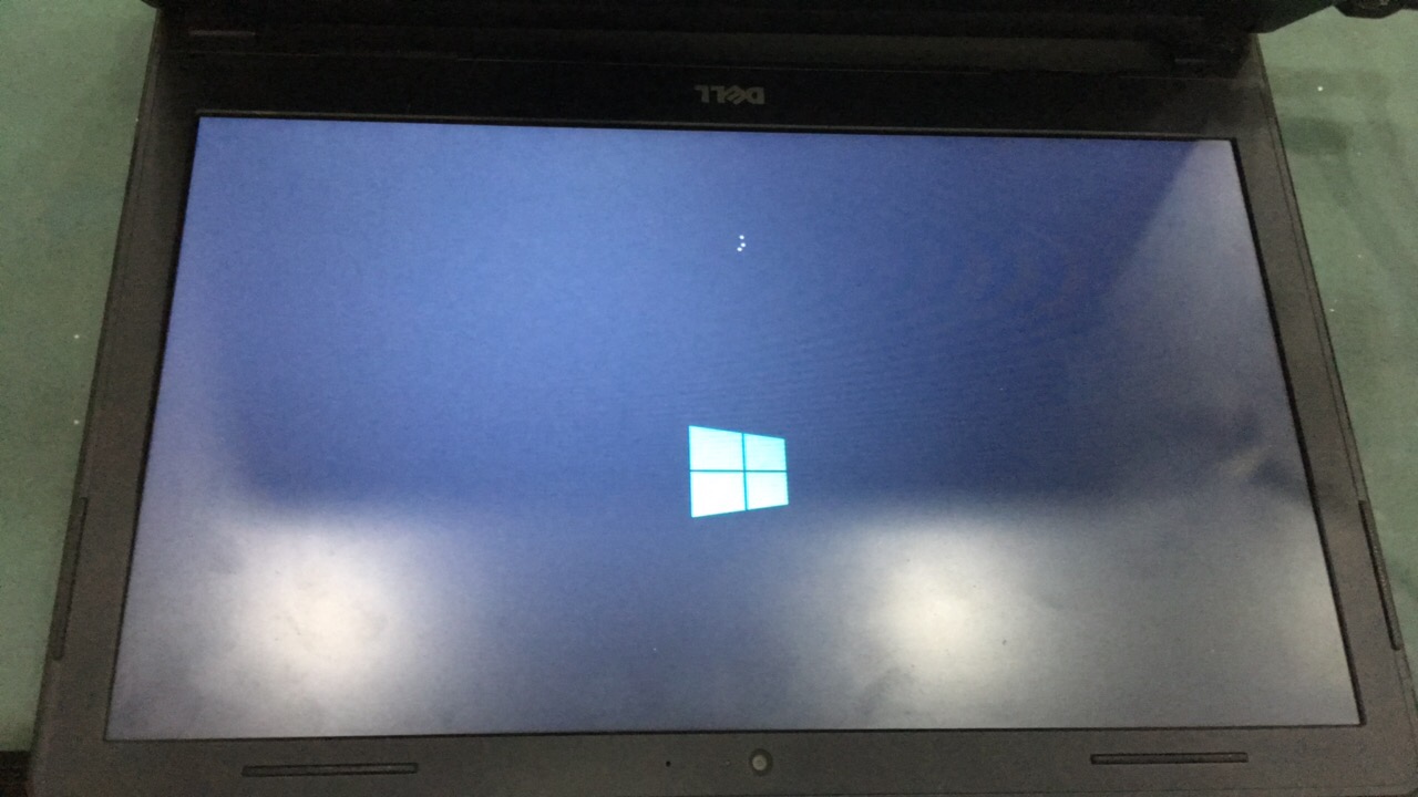

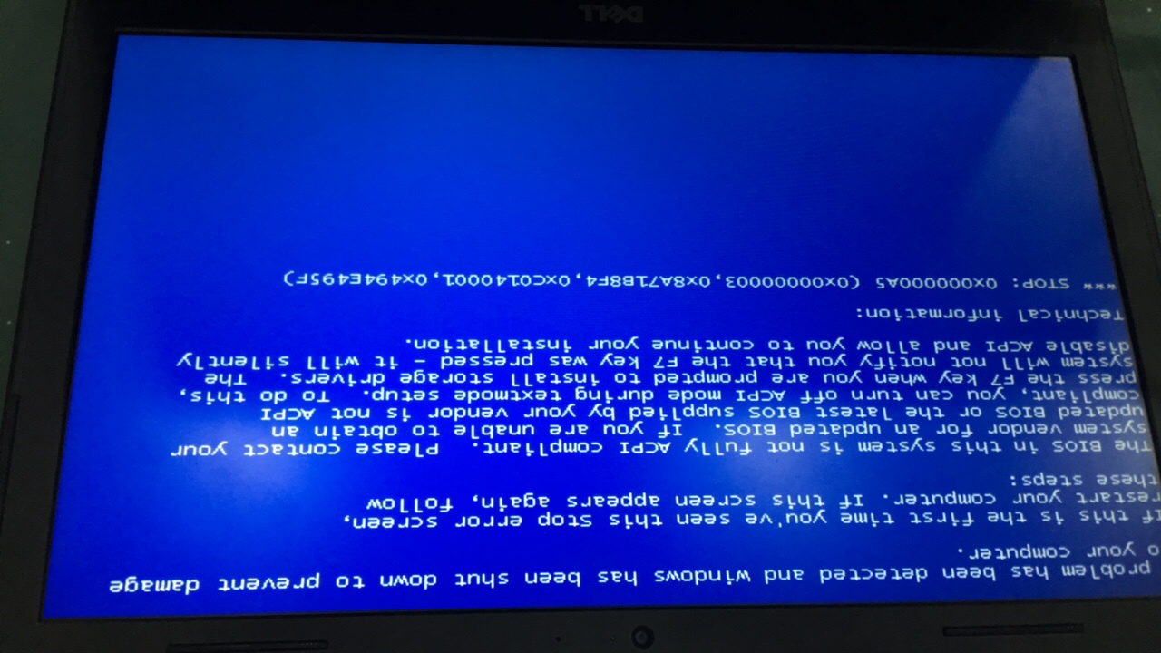

Windows 10转圈那死机不动了,内存  硬盘无线网卡 uSB小板   触摸板键盘去掉,加载WIN10 PE到转圈那也死机,2003PE 蓝屏0X000000A5 BIOS 刷过了,独显断开了,CPU加焊过了,求大神指点
作者: 付永奇    时间: 2020-3-14 13:12
查蓝屏A5说把硬盘模式改成AHCI 可是这个机器BIOS 只有AHCI

作者: 付永奇    时间: 2020-3-14 17:06
PE 直接进不去

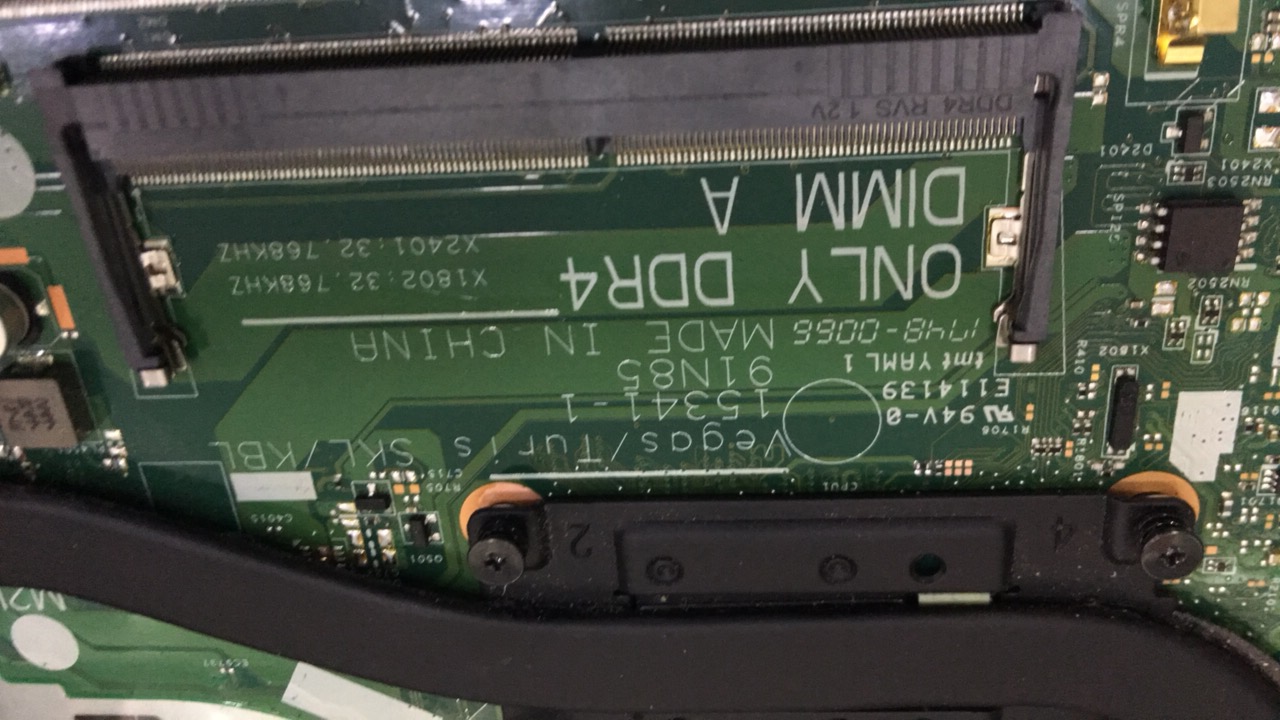

作者: 柱柱喜欢海    时间: 2020-3-15 11:27
CPU或者 PCB是不是有个别脚不良啊

作者: 卖电脑的小快乐    时间: 2020-3-15 19:07
可能CPU或者板子掉点了

作者: FZYWFIX    时间: 2020-3-17 13:49
这蓝屏什么代码呢
