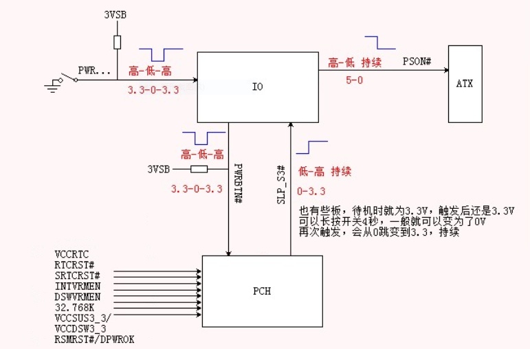

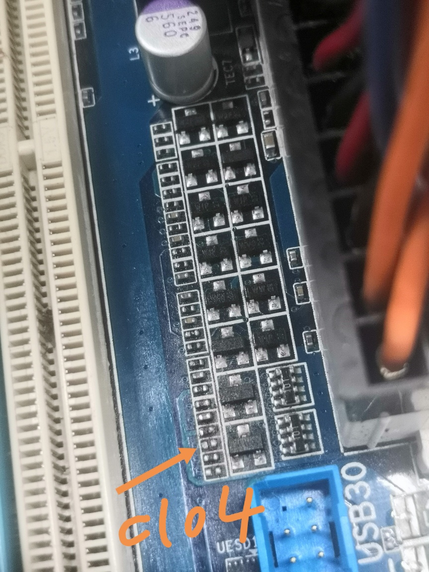

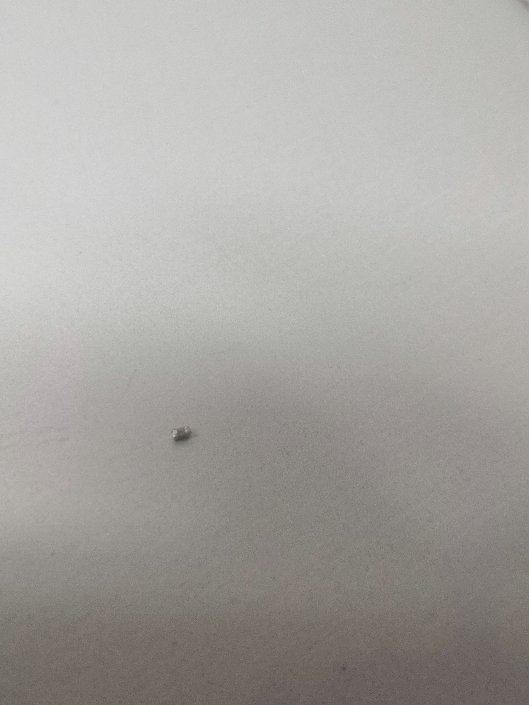

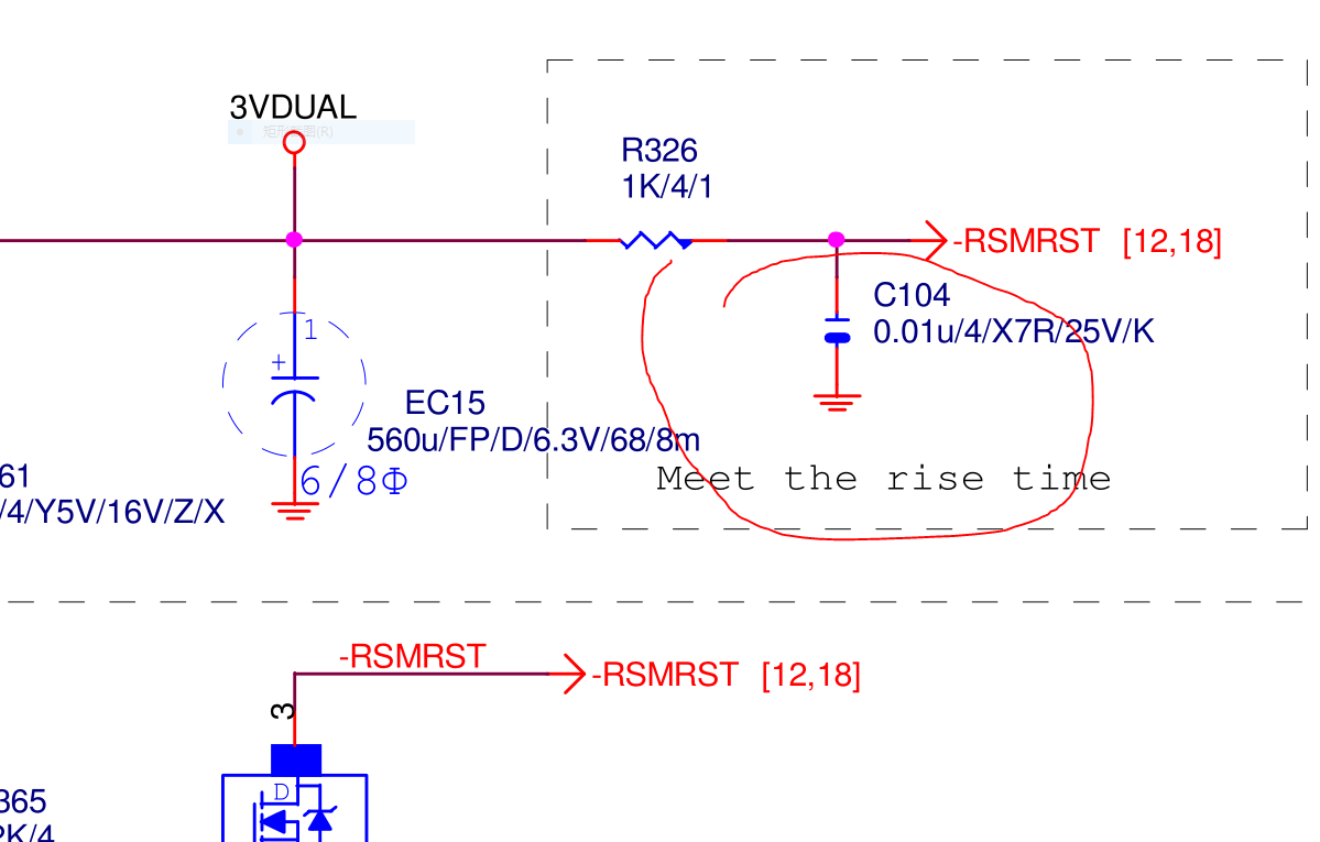

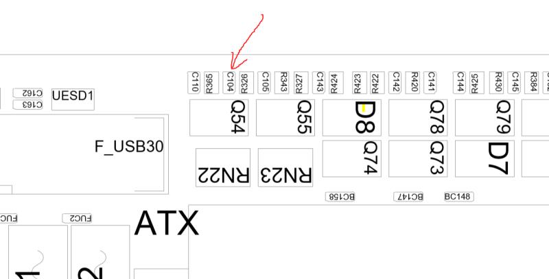

  新人一枚,看了很久的教程,最近才沉下心来把吃灰已久的板子修一修。话不多说,按照月饼老师的不触发终极秘籍,短接开机针后首先检查桥待机条件信号,一个个循着图纸和元件位置图查过去都正常,唯独RSMRST#一直低电平。挑开R326、C104测IT8728F的116脚下拉已正常挂起,果断撬掉C104,再次上电已能正常触发。
  第一次修主板,让各位前辈见笑了。

作者: yh021395    时间: 2020-3-14 13:33
竟然躲在ATX电源附近。我一个H55也是RSMRST#待机0vSB。或许也是你这样的情况,没有图纸借助,我I查不到线路

我也很纳闷,这个回路也就3.3V电压,一个标称25V耐压的贴片电容(貌似是0201贴片)竟然击穿漏电了。我也是犁了好几遍才对其下手的,果断也是瞎吹的

第一张图死记硬别就对了

好像是56期远程

贴片电容很多是击穿短路的,而且难查头疼
作者: iaog    时间: 2020-3-27 21:30
电容短路有图纸,位置图好找
