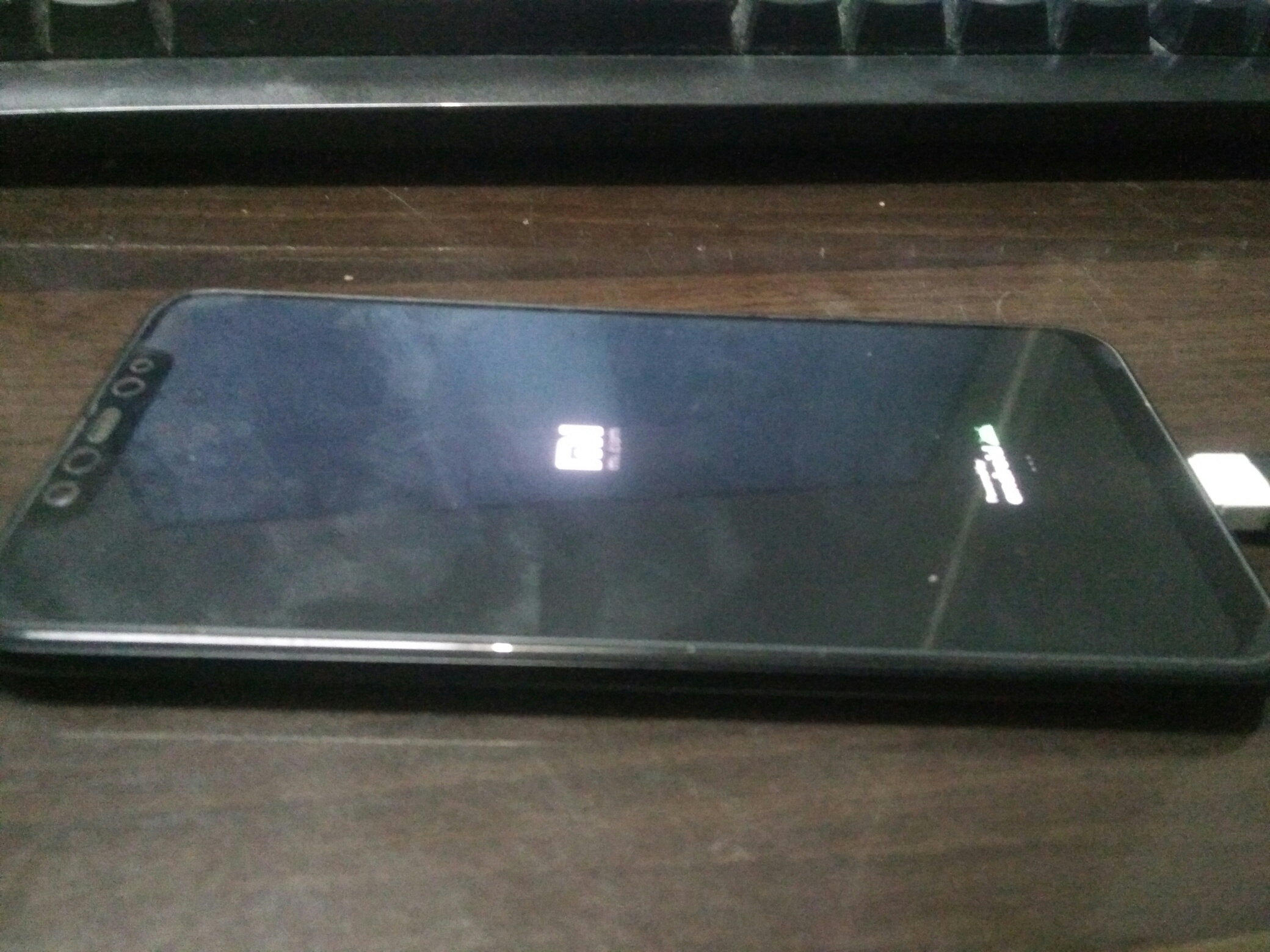

各位大神好!手中有台小米8重摔了下,无限重启,卡在‘MI’字。怀疑是cpu虚焊,但重新焊了cpu发现并没有用。还请大佬们不吝赐教!

检测一下主板有没有弯曲的位置,字库中频都有可能引起,

重装中频 一般都能好  这个机器的通病

开机排线问题 按开机以后 把开机排线拿掉  就可以进系统了
