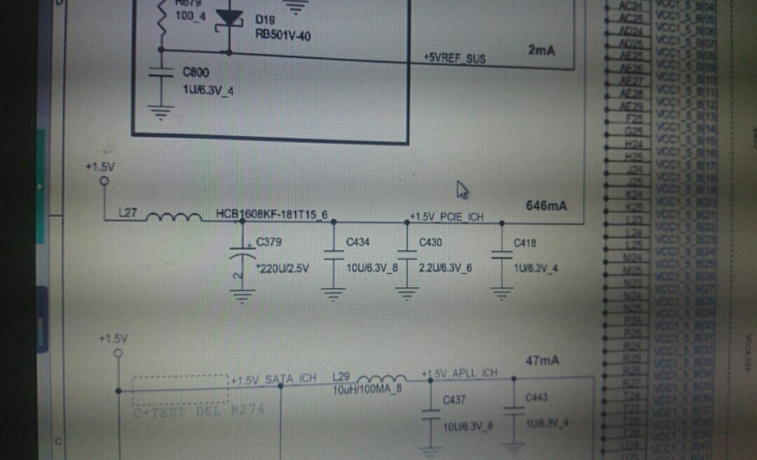

上手故障为触发0.7A掉电,照时序检修,故障为无1.8V和1.05v,已修复掉电问题,过程省略。

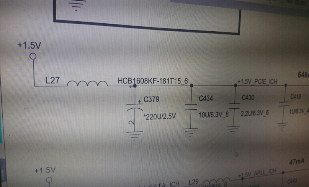

开机亮屏,后发现不读硬盘,可发现U盘但不读数据无法进PE,进bois也没发现硬盘,手摸南桥发烫,查硬盘和南北桥以及各路供电均正常(唯一偏差南桥1.5V实测1.43V偏差极小不怀疑),硬盘4条数据线对地值也正常,下图L27对地短路断开后南桥端不短 电压也无拉低现象 故不怀疑,因手上没有可换的南桥且不知如何准确判定南桥损坏所以暂时不想动南桥,
   本人初涉笔记本维修,望各路大神指点一下此等南桥发烫不读硬盘的故障应当如何检修?或者哪方面故障也会导致南桥发烫?

SUSD与MAIND电压分别是多少?
作者: 竟Sr谁伴我闯荡    时间: 2020-3-13 23:48
确定L27短路吗?可上烧鸡大法呀  另外广达的二级电压容易出问题,如楼上所说查SUSD  MAIND等控制的电压是否都已正常转换,有些转出来电压偏低的就出问题了。1.43V可看一下其来源控制电压等是否异常

都是15V,对了下图纸,正常
查了,你说的两项电压所控制的转换管均能正常转换电压。至于烧鸡法,(L27处连的地方特多,因为没有特别明显的拉低电压所以我不觉得有问题)明天烧烧看。谢谢您的宝贵指导
