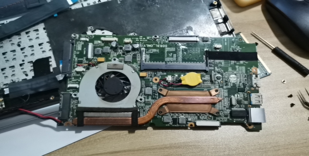

这个开机某个时候,电流声,滋滋响。
作者: /mg林子/mg    时间: 2020-3-14 13:04
电感发烫  查供电芯片自举升压,电路反馈电路,有惊喜
作者: xt10177    时间: 2020-3-14 14:54
你咋知道2r2 电感发烫的?牛
