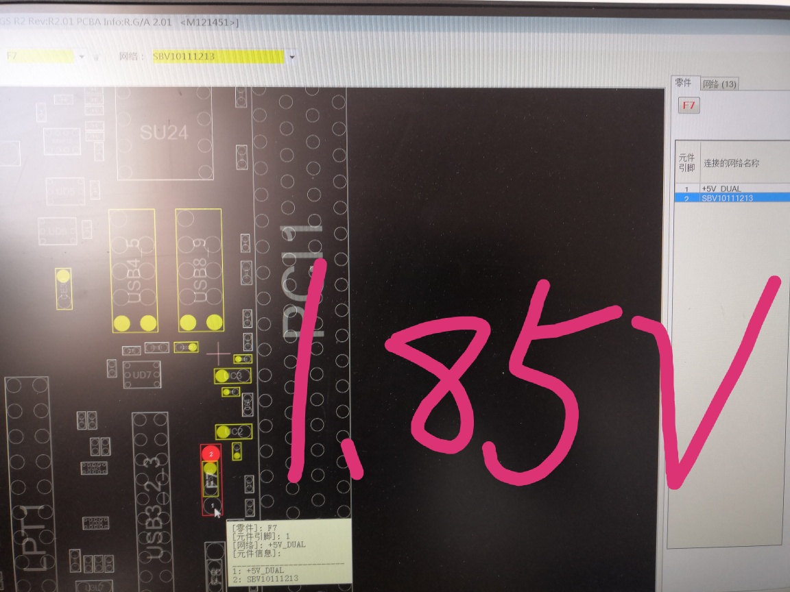

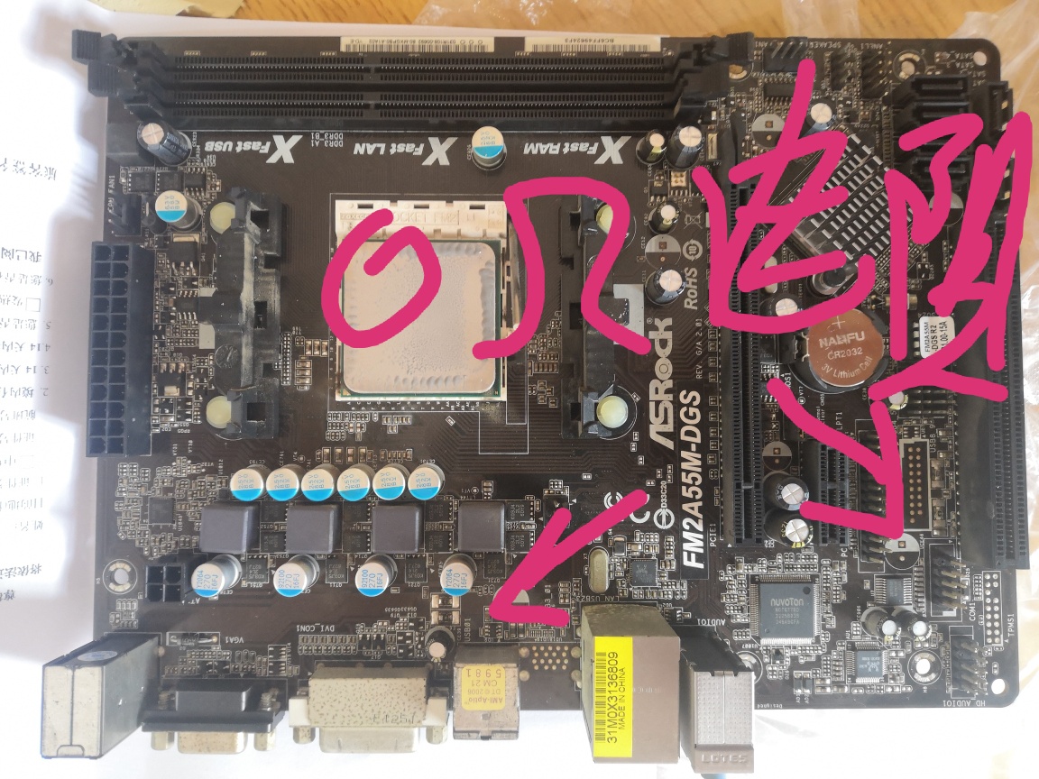

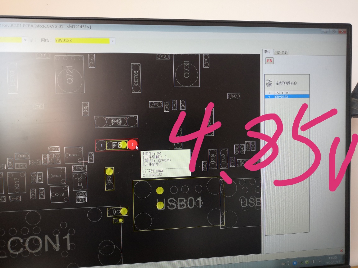

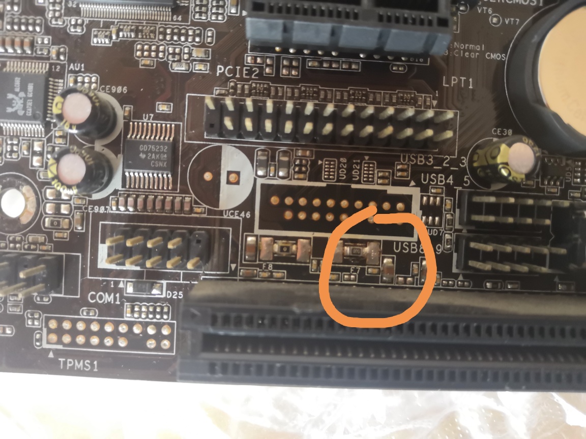

人生当中第一次维修主板,新手小白最近在家无聊,手上有一个主板全部usb失灵,正好拿出来研究研究。首先在论坛找了个点位图,版本号不太对,大体一致,凑合用吧,打开万能表测前后usb各脚针电阻都正常,OK,大概南桥没问题。开机上电,测前置usb的vcc1.85v,不正常,测后置的vcc3.4v,也不正常,根据点位图跑线,来到图上标的位置,两个0欧电阻,前置的前级5v电压正常,后级1.8v不正常,观察电阻发黄,后置usb的0欧电阻前级5v,后级4.85v不正常。料板上找了两个0欧电阻,代换以后,前后级都是5v,测前后usb的vcc也是5v。插上U盘开机顺利进了pe系统,测试所以usb正常使用。
