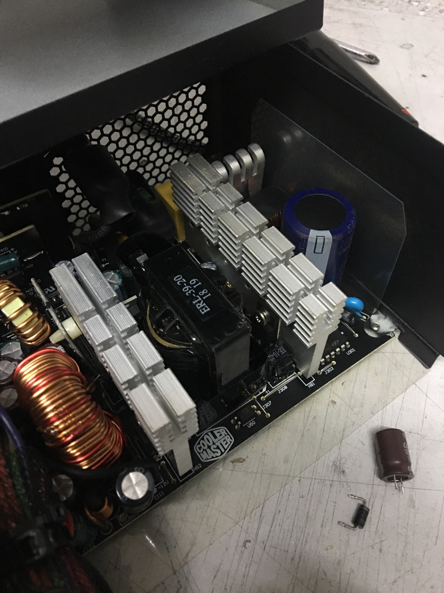

这个电源风扇转一下就停,保护了,测atx各个输出电阻-12v短路,一个16v1000uf鼓包了,sr2100二极管短路,更换一个16v2200uf和sr310 3a 100v二极管后修复

电源用的什么功率管?
作者:
sandylynn
时间:
2020-3-13 13:41
王唯 发表于 2020-03-13 13:38
电源用的什么功率管?
没看,密密麻麻看不清

电源使用主动PFC ..........

-12v使用率极低,这也能烧?
