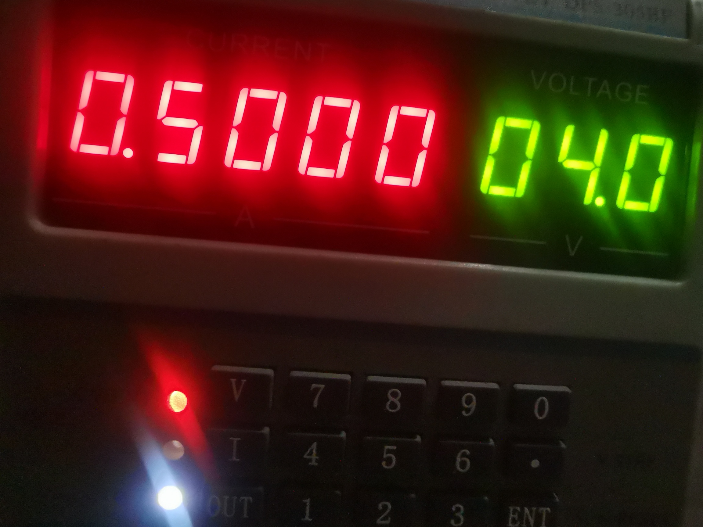

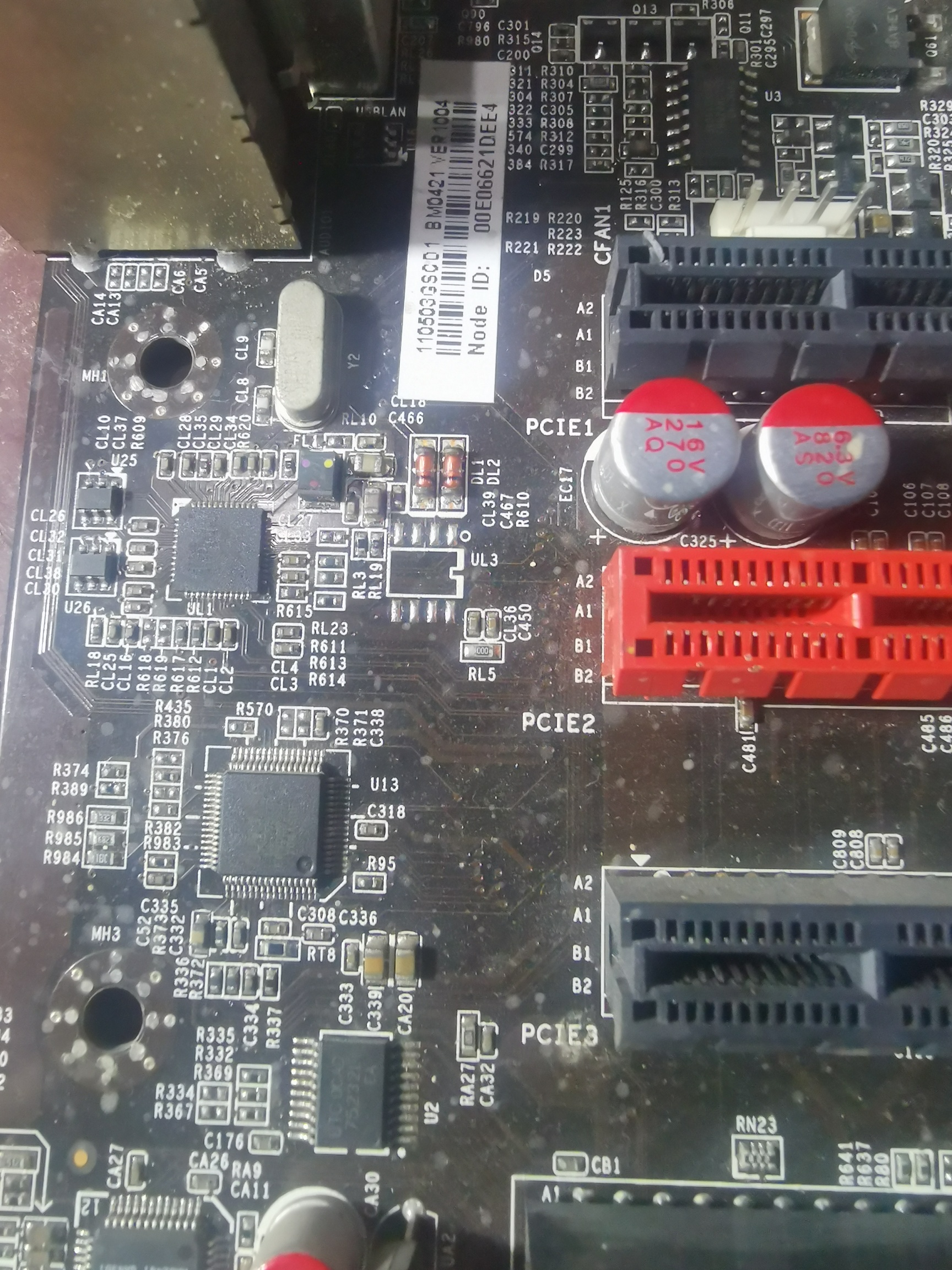

今天坏件堆里扒出来一块板子七彩虹h67-61想试试能不能修好,插上电源不能触发。待机3v只有1v而且还在变化,说明有短路。用可调电源加电烧鸡,网卡芯片发烫果断拆除,之后可以触发。先上的g1620插了个喇叭和用示波器测了一下bios各脚位,喇叭有四声滴,bios传输的波形都有,显示器无显示,换上g530触发成功显示屏正常显示,然后在官网下载刷最新的bios上g1620修好。这块板子以后单独加一个网卡可以正常使用。
