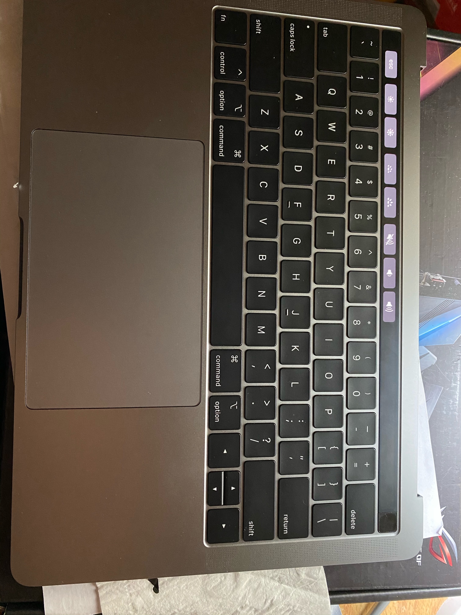

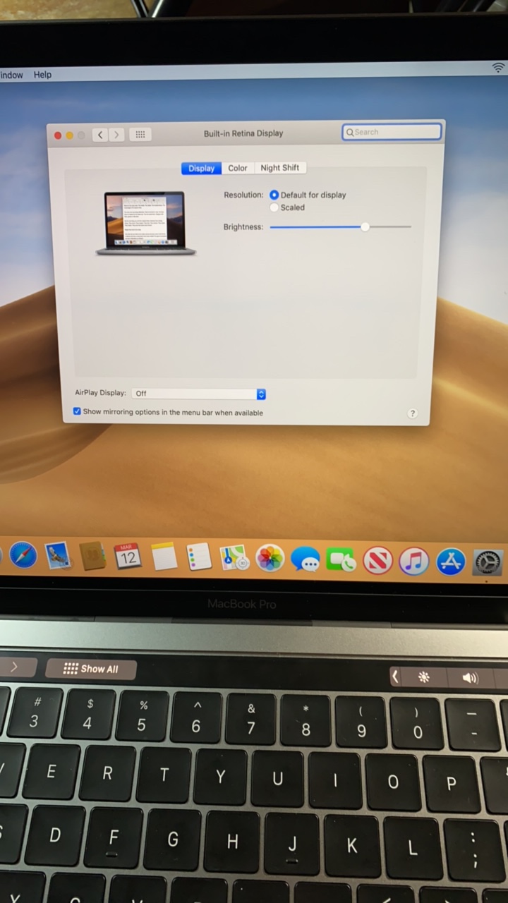

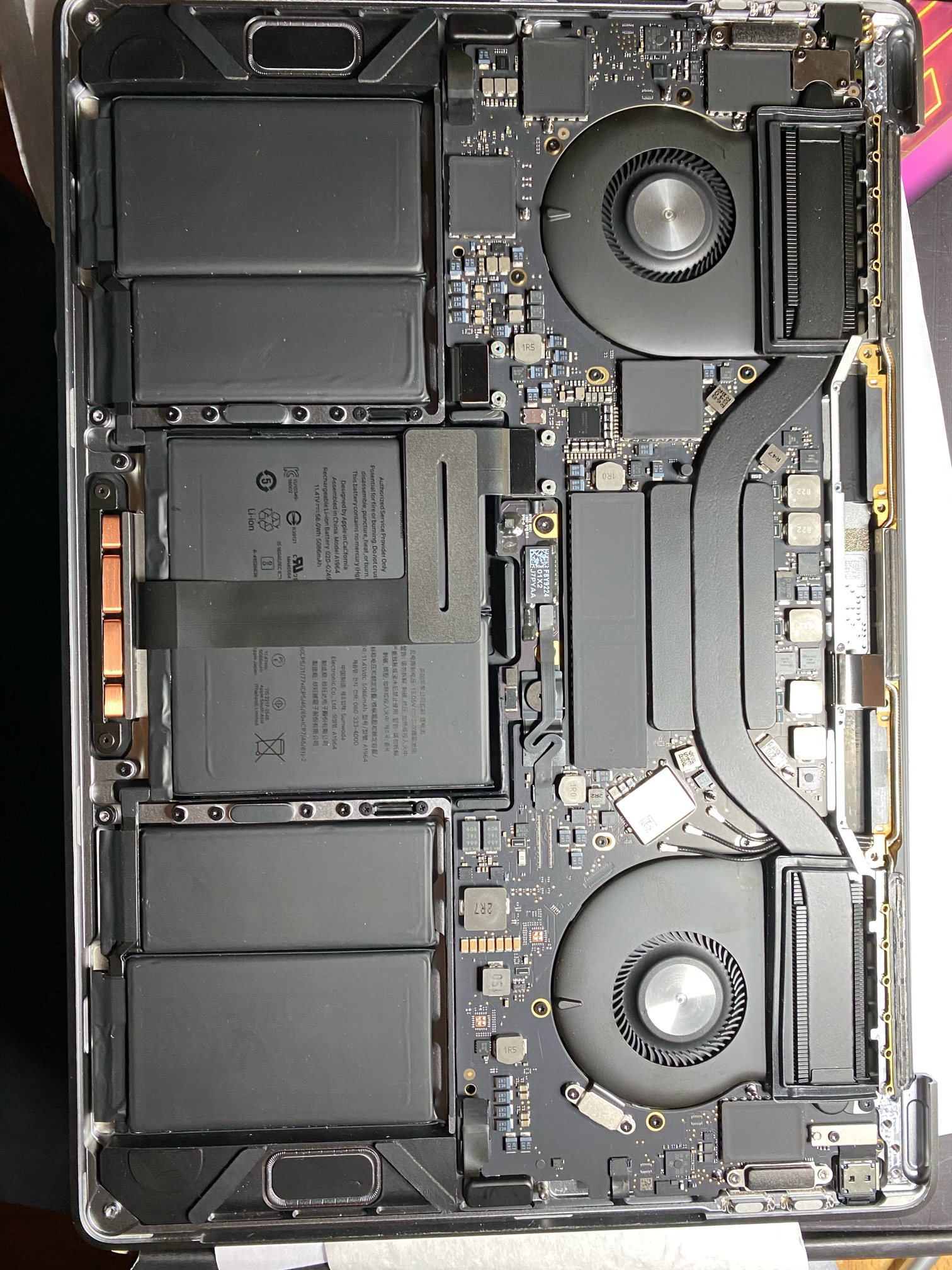

Macbook Pro A1989换屏幕总成后亮度自动调节没有了,键盘灯也不亮了.屏幕也是从另外一台A1989上拆下来的原装屏!求各位师傅指点!

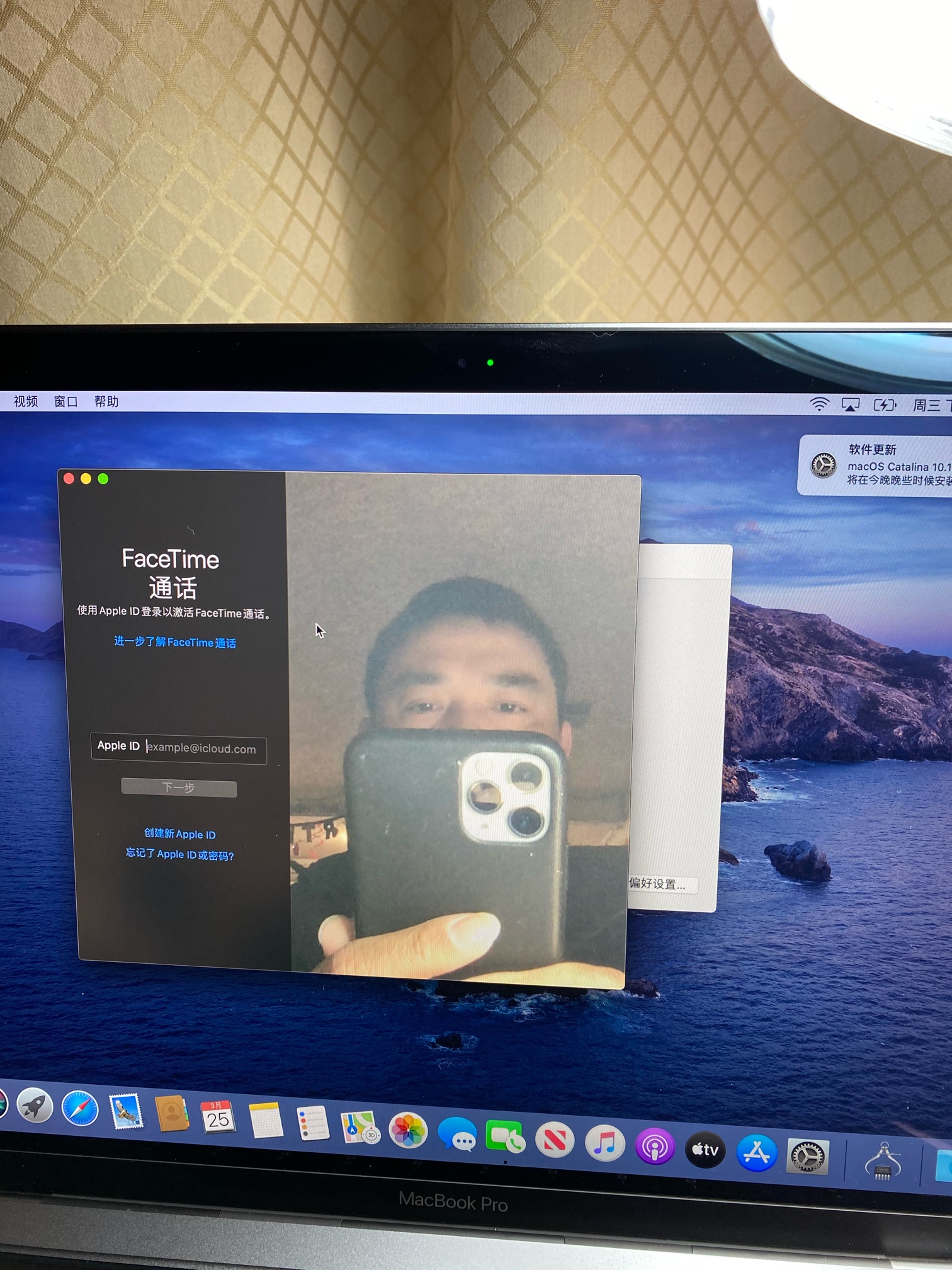

作者: dbwxwbx11    时间: 2020-3-24 13:52
很明显,摄像头没识别

如果是换的单玻璃,基本上是你的感光漏光,你没有把感光元件贴好,在17年以前机型上感光基本上都是和摄像头连在一起的

作者: slzzg    时间: 2020-3-25 13:52
dbwxwbx11 发表于 2020-03-24 13:52
很明显,摄像头没识别
谢谢大师,确实是摄像头的问他!

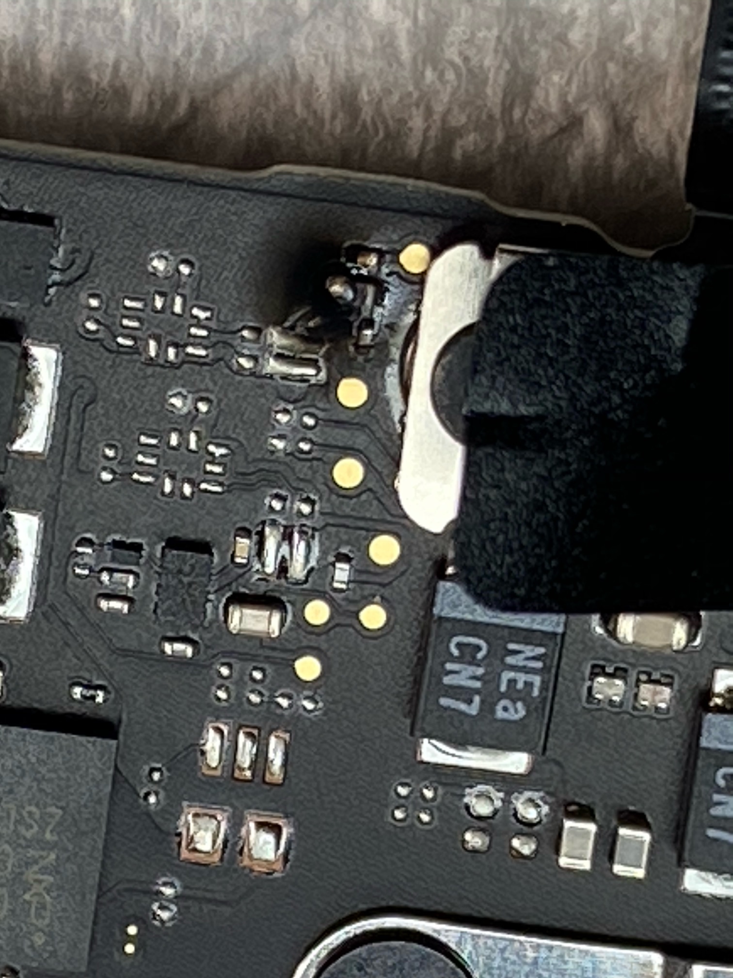

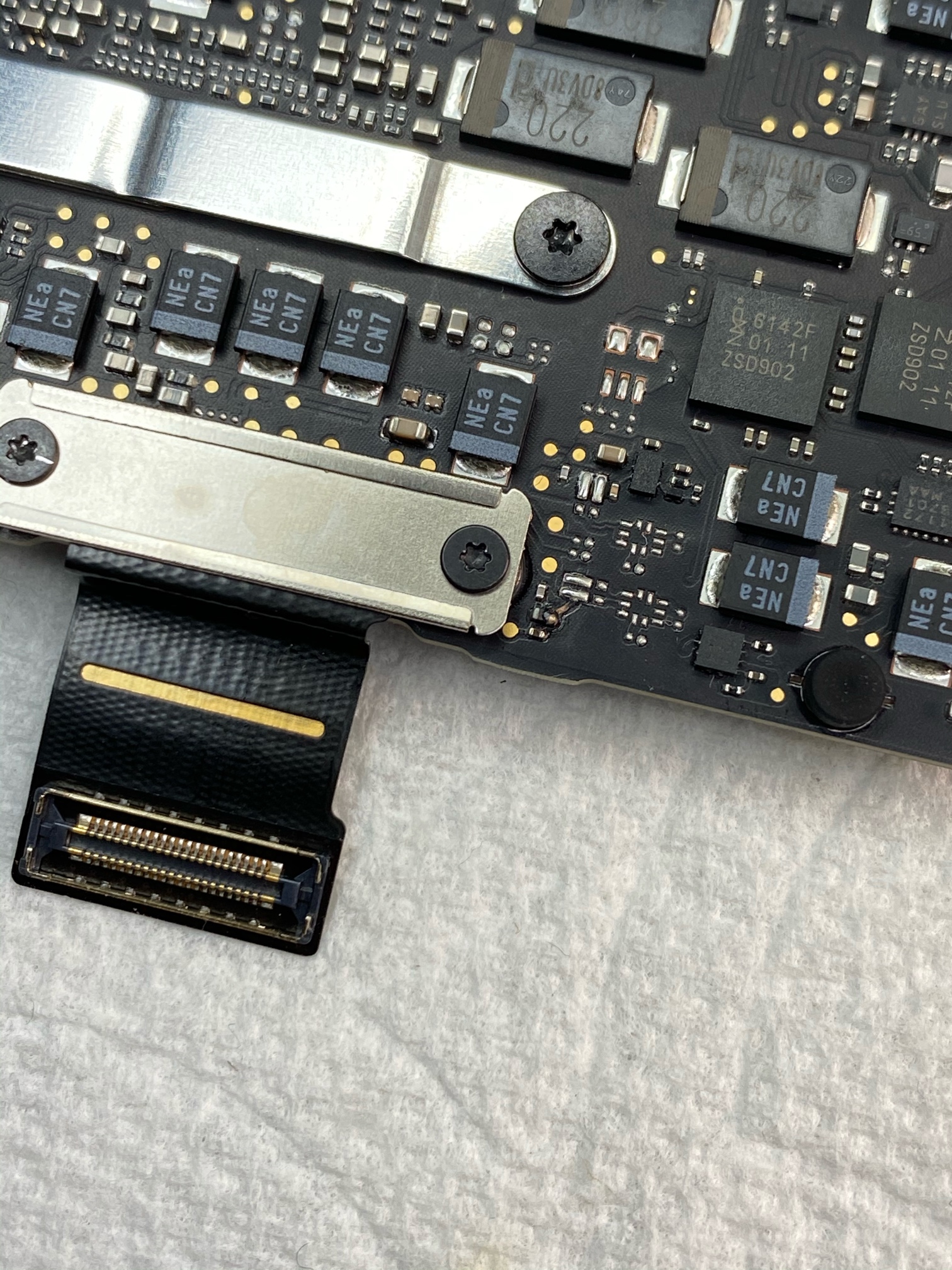

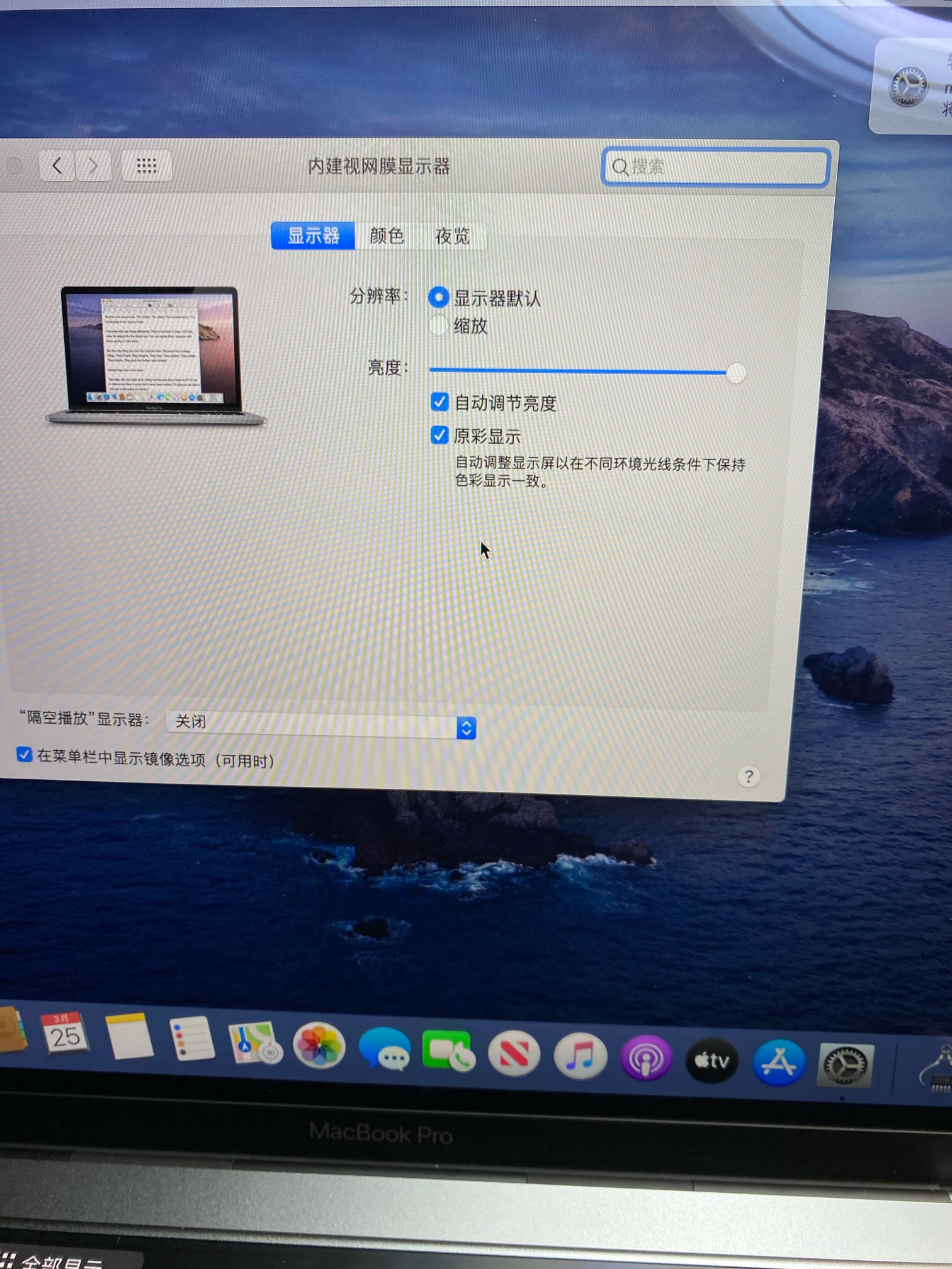

作者: slzzg    时间: 2020-3-26 11:14
谢谢各位师傅指导,最后查了摄像头供电,电压为0,是PP5V G3S ALSCAM的电感烧了.可能是我换屏幕时候没拆电池,扣插座的时候短路引起的
