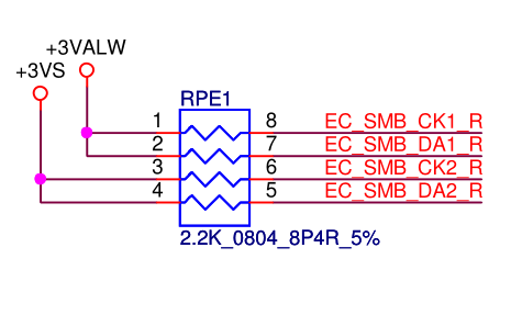

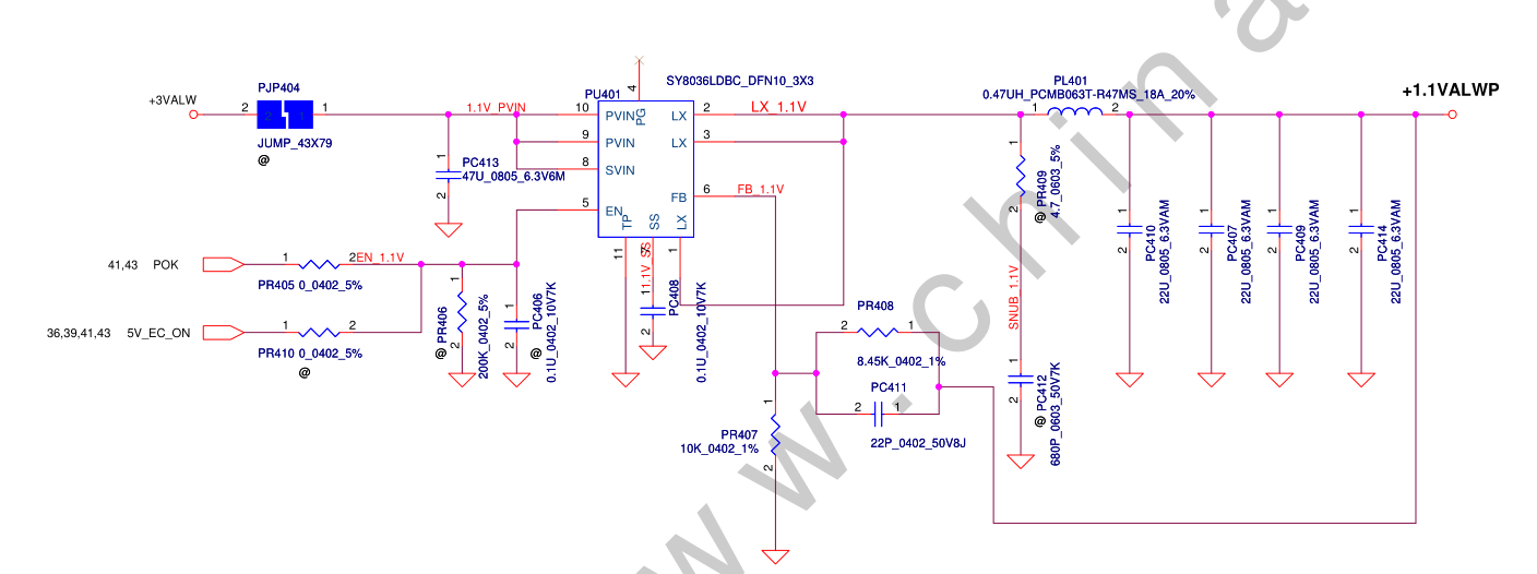

标题: LA-9103P触发不上电 [打印本页]
作者: wj114983736    时间: 2020-3-13 01:47
标题: LA-9103P触发不上电
刚开始是触发后RSMRST只有1.5V,翘起有3.3V。然后换了南桥后触发RSMRST有3.3V,电源指示灯亮了,电流0.01,经检查LID SW 3.3V,EC RST 3.3V , EC_SMB_CK1_R-3.3V,EC_SMB_DA1_R-3.3V,南桥没有返回SLP_S3。南桥供电也有没有开启,BIOS 1脚待机1.4V触发0.5,难道我换的南桥是坏的,还是应该刷个BIOS或者缺少35V待机电压。
作者: wj114983736    时间: 2020-3-13 12:26
测量发现南桥待机只有0.5V
作者: wj114983736    时间: 2020-3-13 14:46
发现是通病,已经把5脚EN切断,上电0.86不显示。准备刷BIOS
作者: wj114983736    时间: 2020-3-13 15:27
已经亮机
作者: 773039011    时间: 2020-6-6 16:28
什么鬼 什么问题 最后
