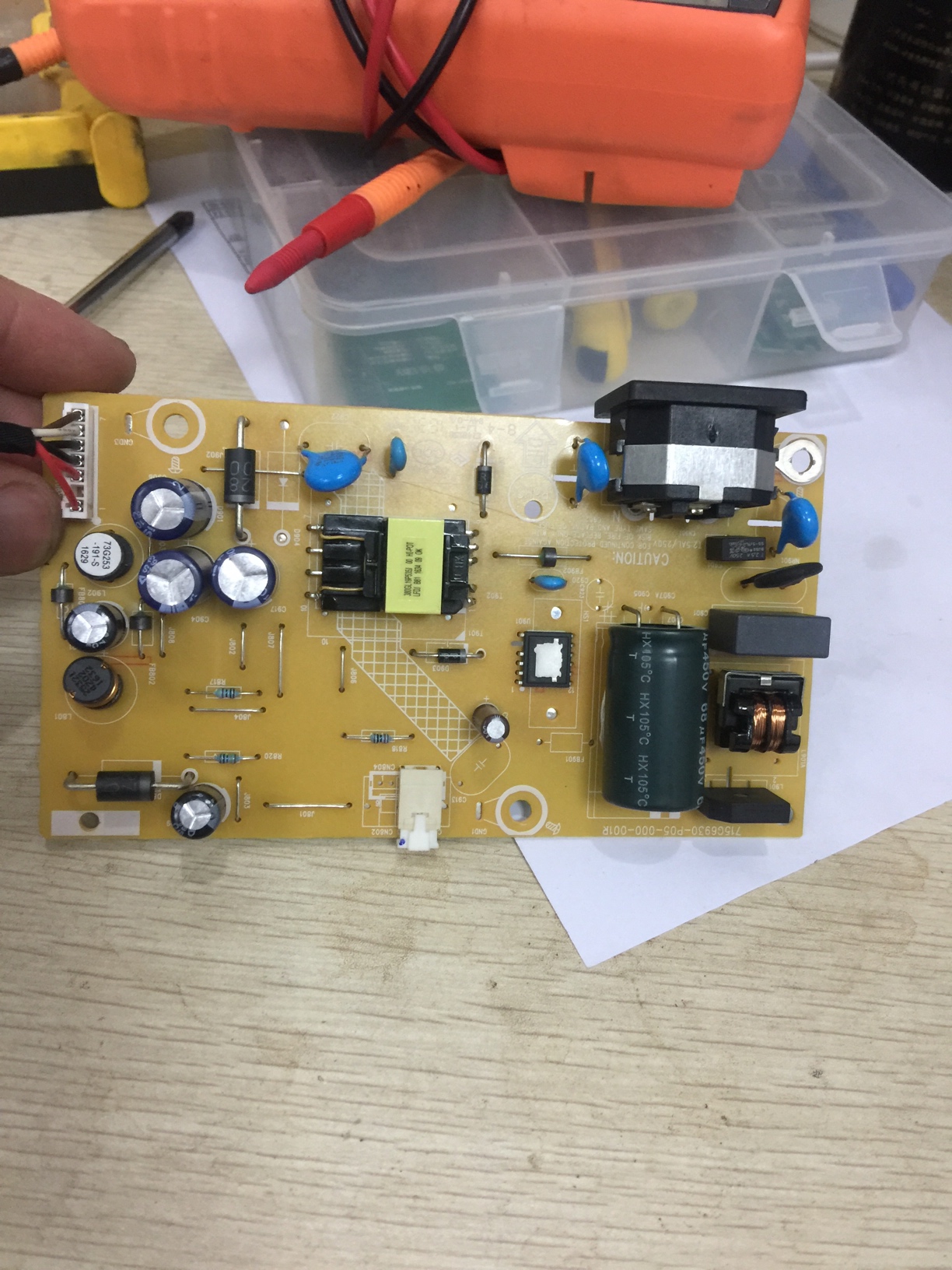

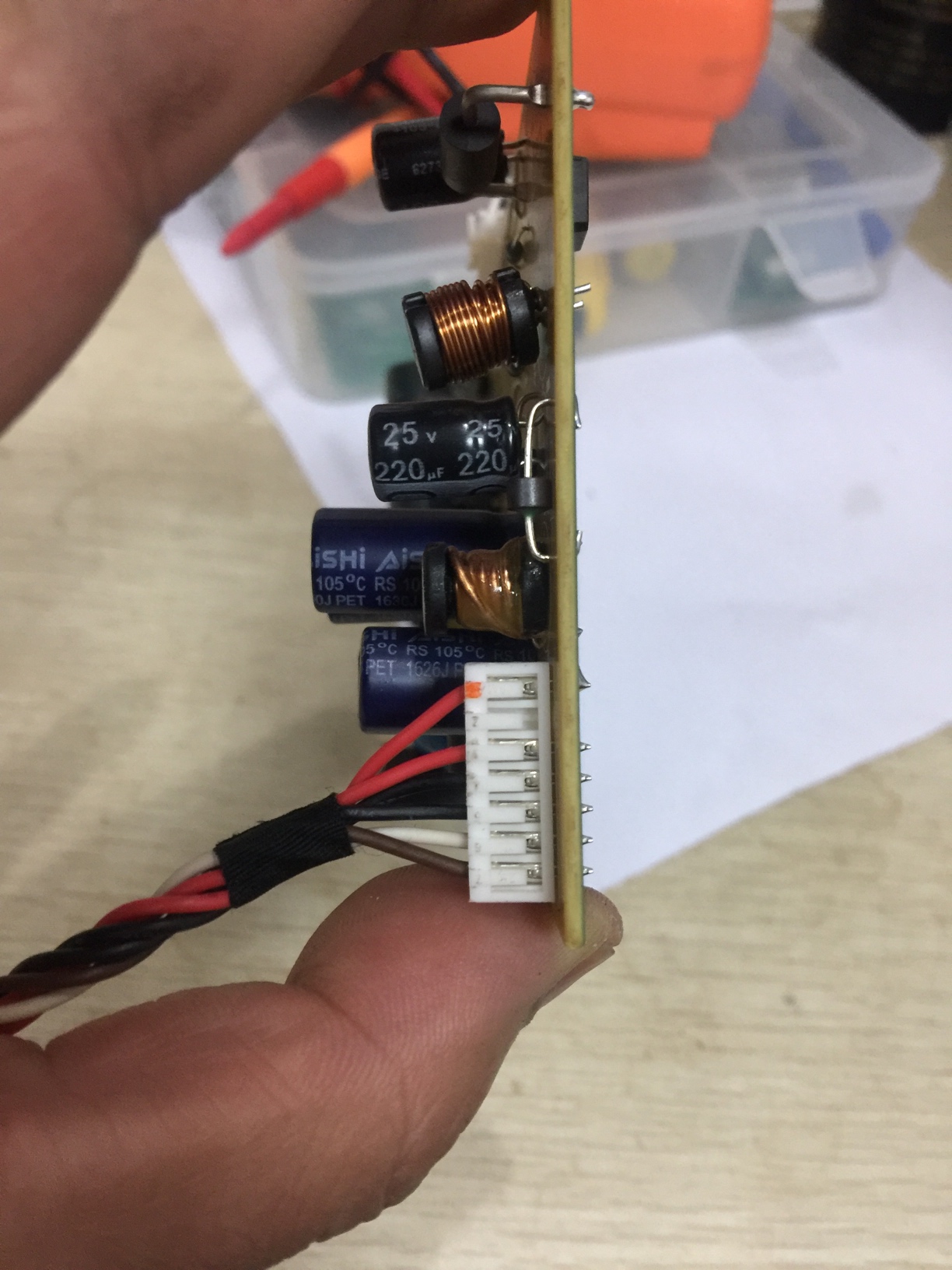

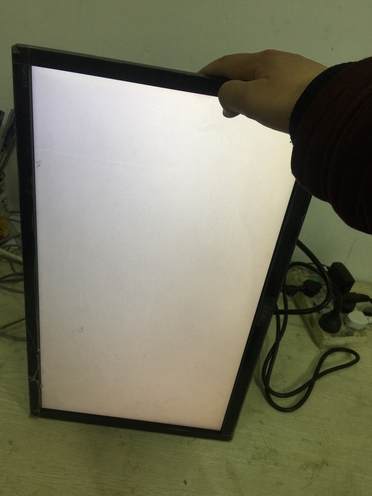

这个液晶显示器输出六根,两根接地,两根18v,还有两根不知道什么电压!排线我测了下没有vdd供电!目测电源板和信号板外观良好,有空的大神指点一二!

另外两根线亮度调节和背光开启
作者: 717924230    时间: 2020-3-12 12:43
屏供电5Ⅴ必须要正常
作者: 四夕水每    时间: 2020-3-12 13:34
有5V供电,背光开启和亮度调节没有电压
作者: 315912829    时间: 2020-3-12 20:01
看下驱动板
