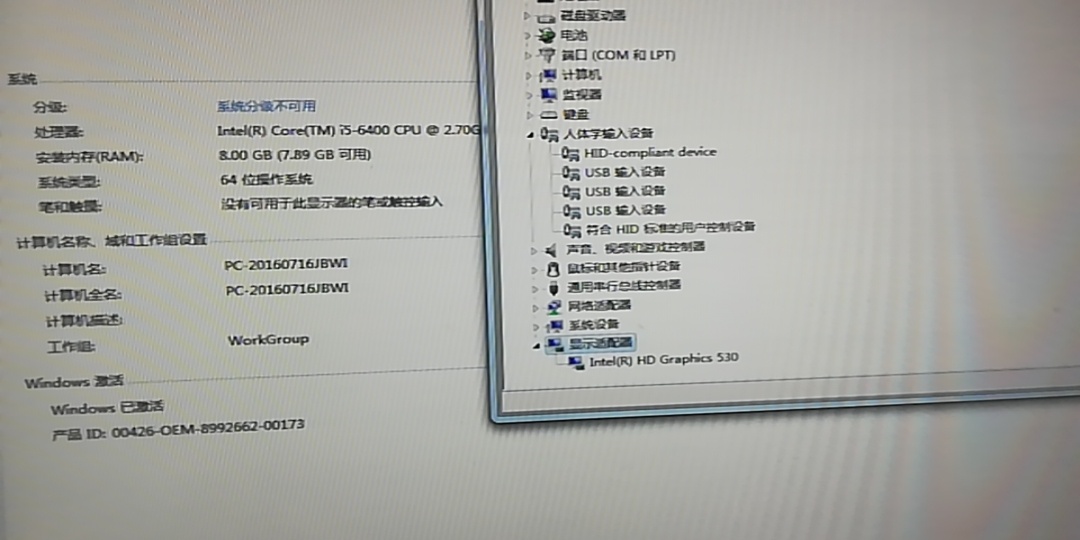

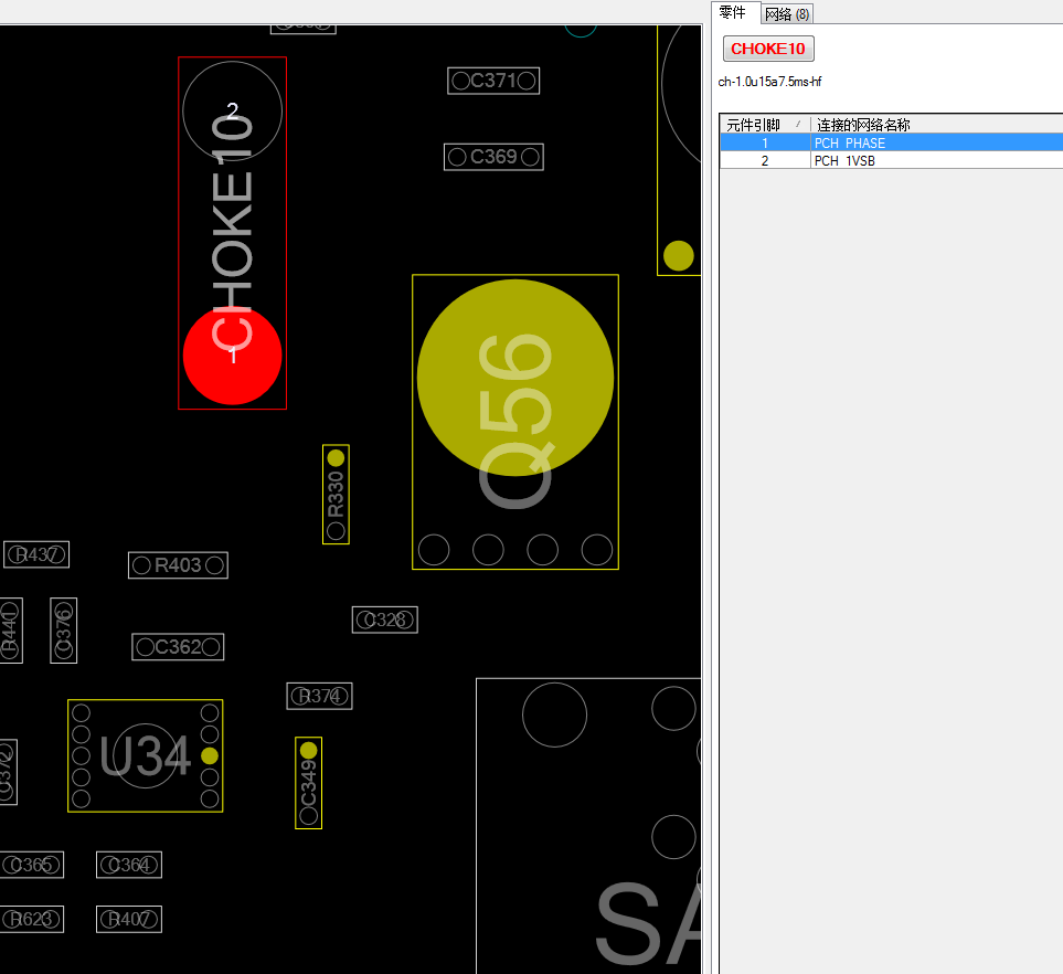

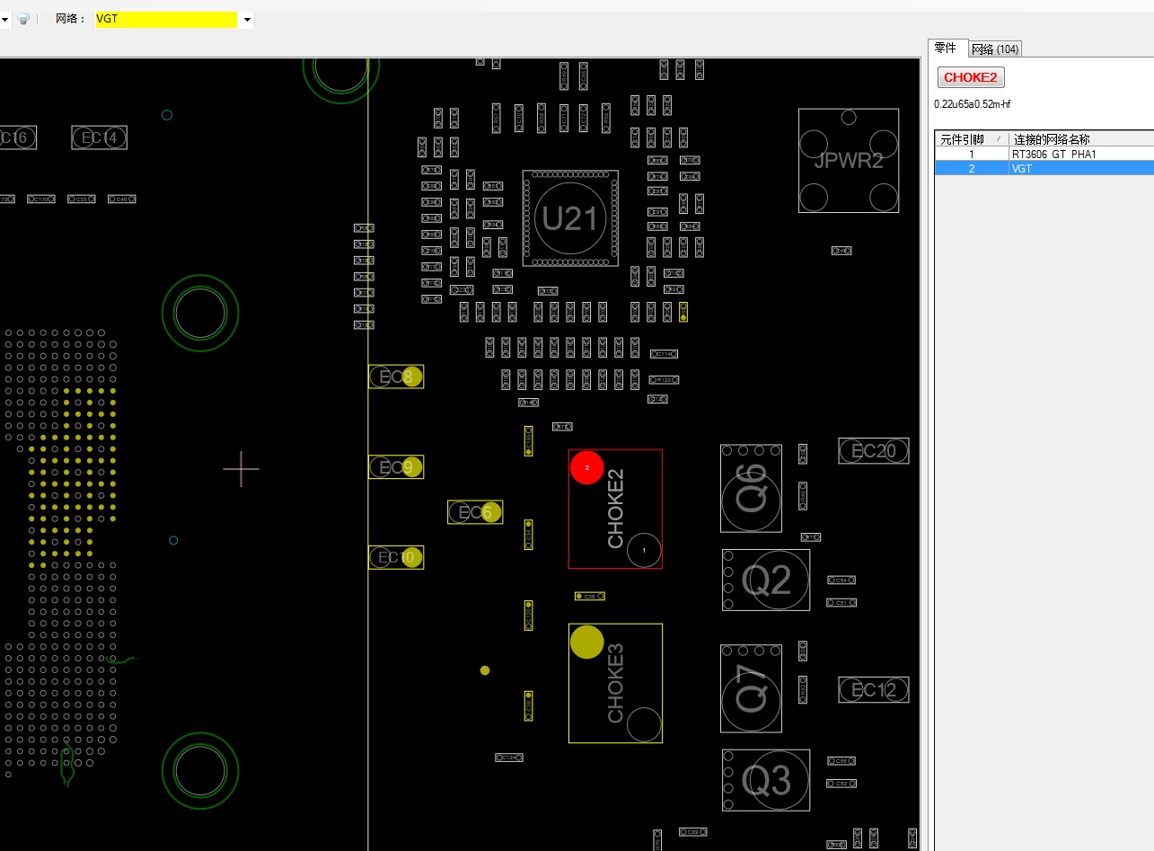

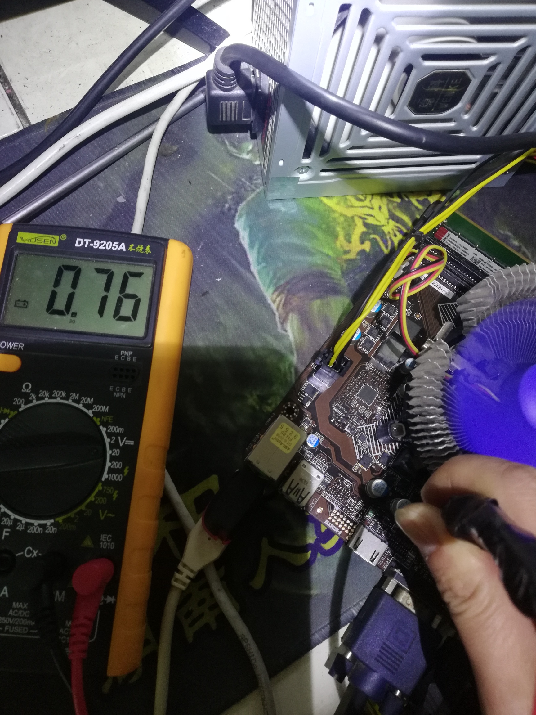

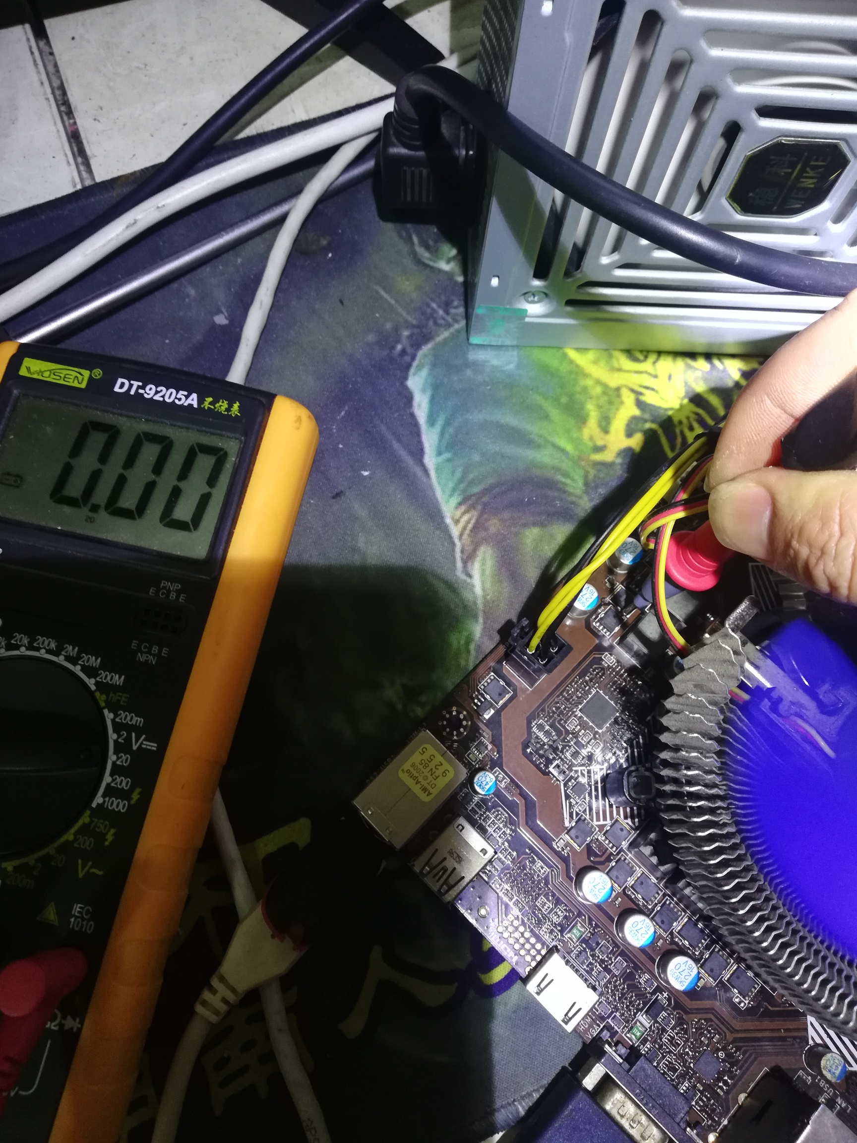

V星B150M最开始故障为不触发,换u34  丝印8Y=3G 型号rt8125egqw后触发正常了
触发后vcore  和∨GT电压没出,其他电压正常了。从官网下载了BIOS刷了后,还是没出电压。无意间发现在清除cmos后第一次开机V core 电压出来了,vGT电压还是没有。但接显示器接硬盘可以装系统正常使用了。
关机再开vcore又不出电压了。这个VGT电压是起什么作用的,没有也可以亮机吗。Cpu是i5 6400 集显

作者: qq858883105    时间: 2020-6-10 23:44
能提供下图吗?
作者: 周海    时间: 2020-6-12 15:06
把图纸发上来看一下啊l
