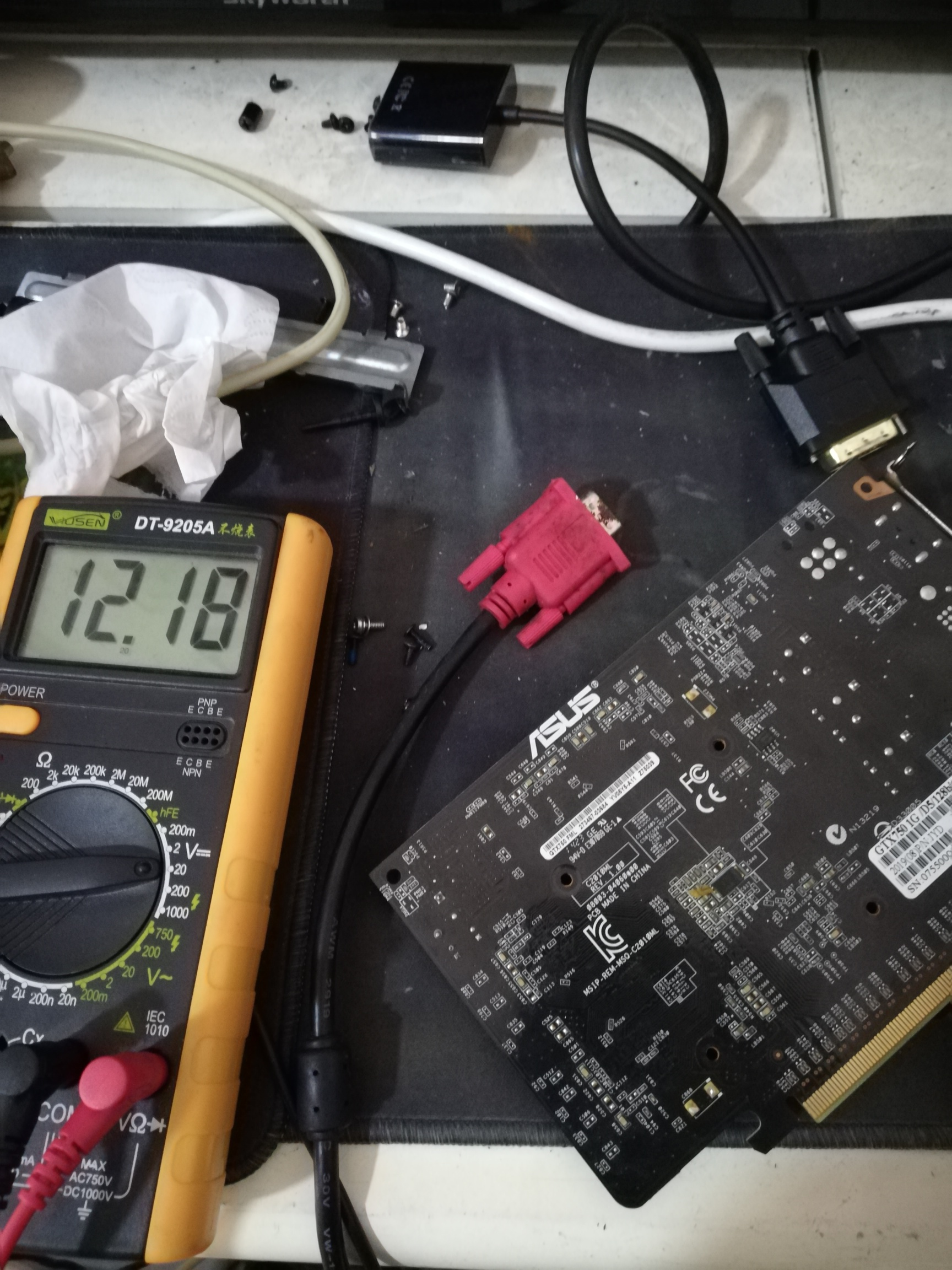

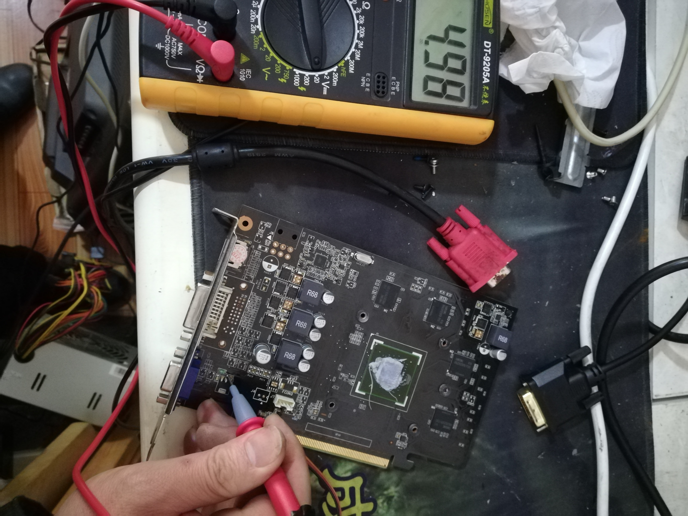

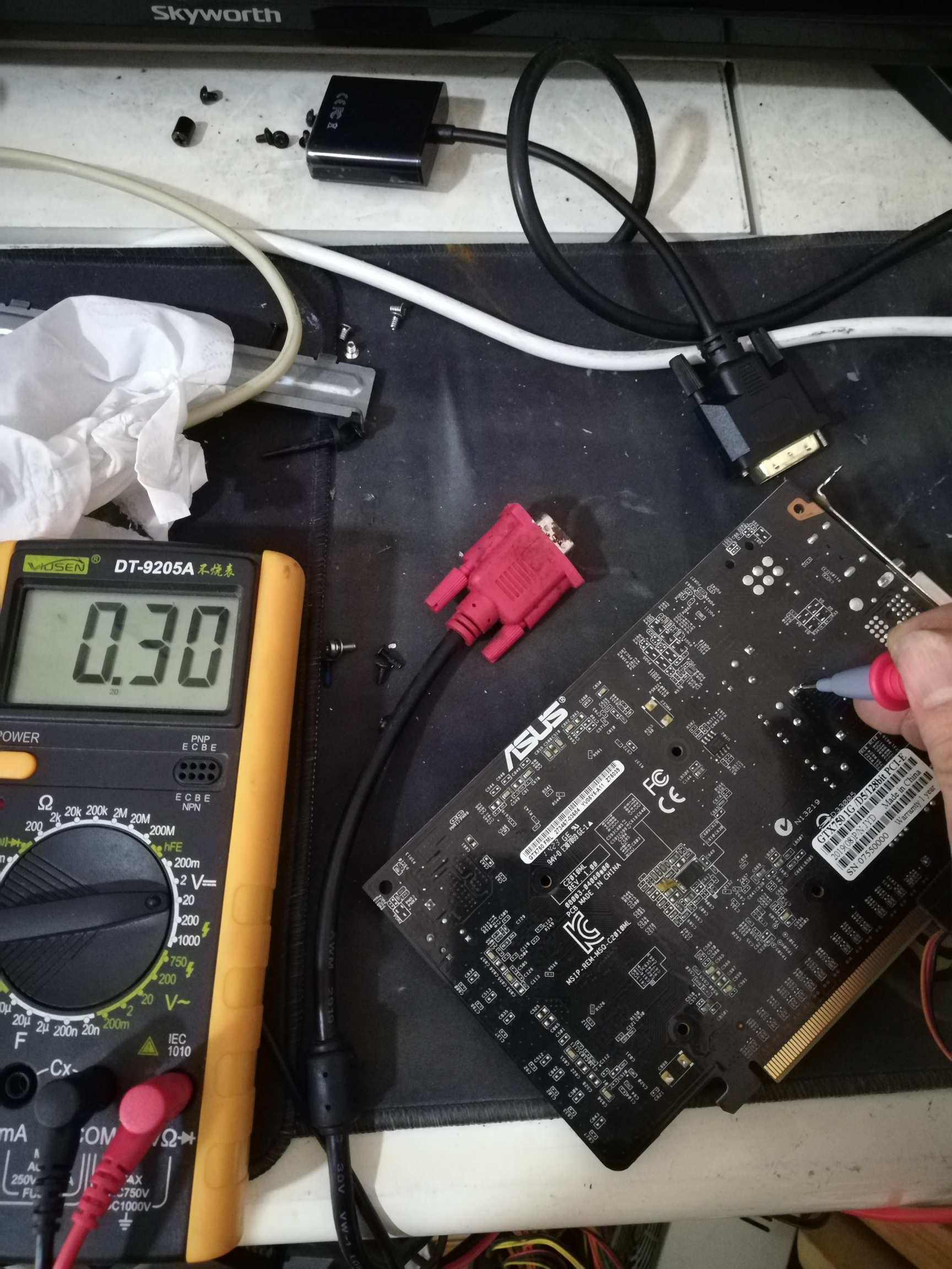

一个主机开机不显示,配置是i7级 显卡打的华硕的标
拆下来通电测量  5v 12V正常

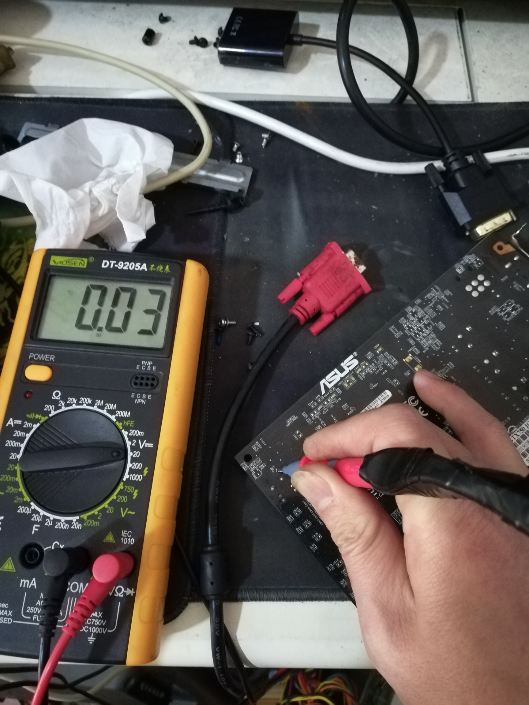

核心0.3v 显存电压无

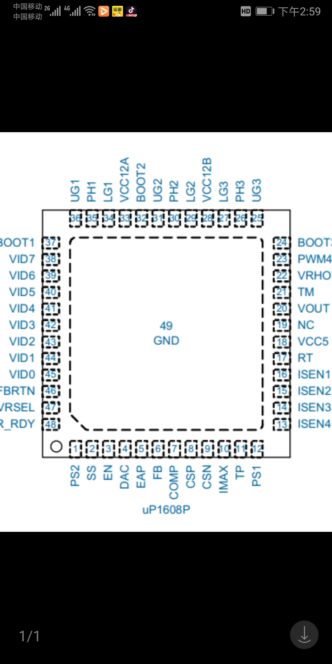

电源管理芯片up1068Tk,48脚的。边上有个S74芯片

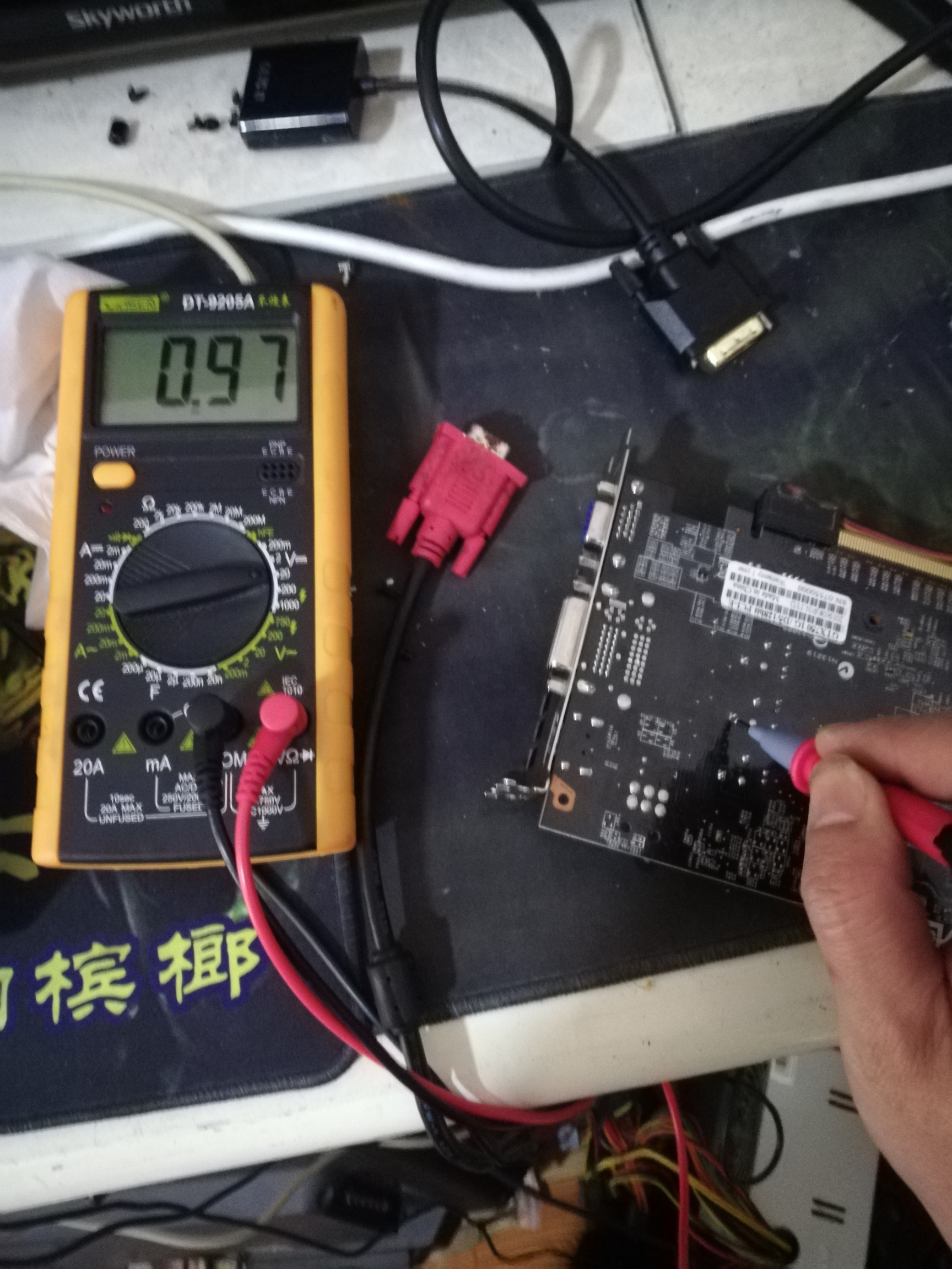

拿灯照了下,发现up1068Tk一边引脚都是灰,看不到引脚了,想着先清下灰再测量S74的5脚输出电压。没想到清完灰测量S74的5脚电压0.97    4脚电压0.97  再测核心0.97   真的是捡钱了。保险起见把两个芯片加焊了下

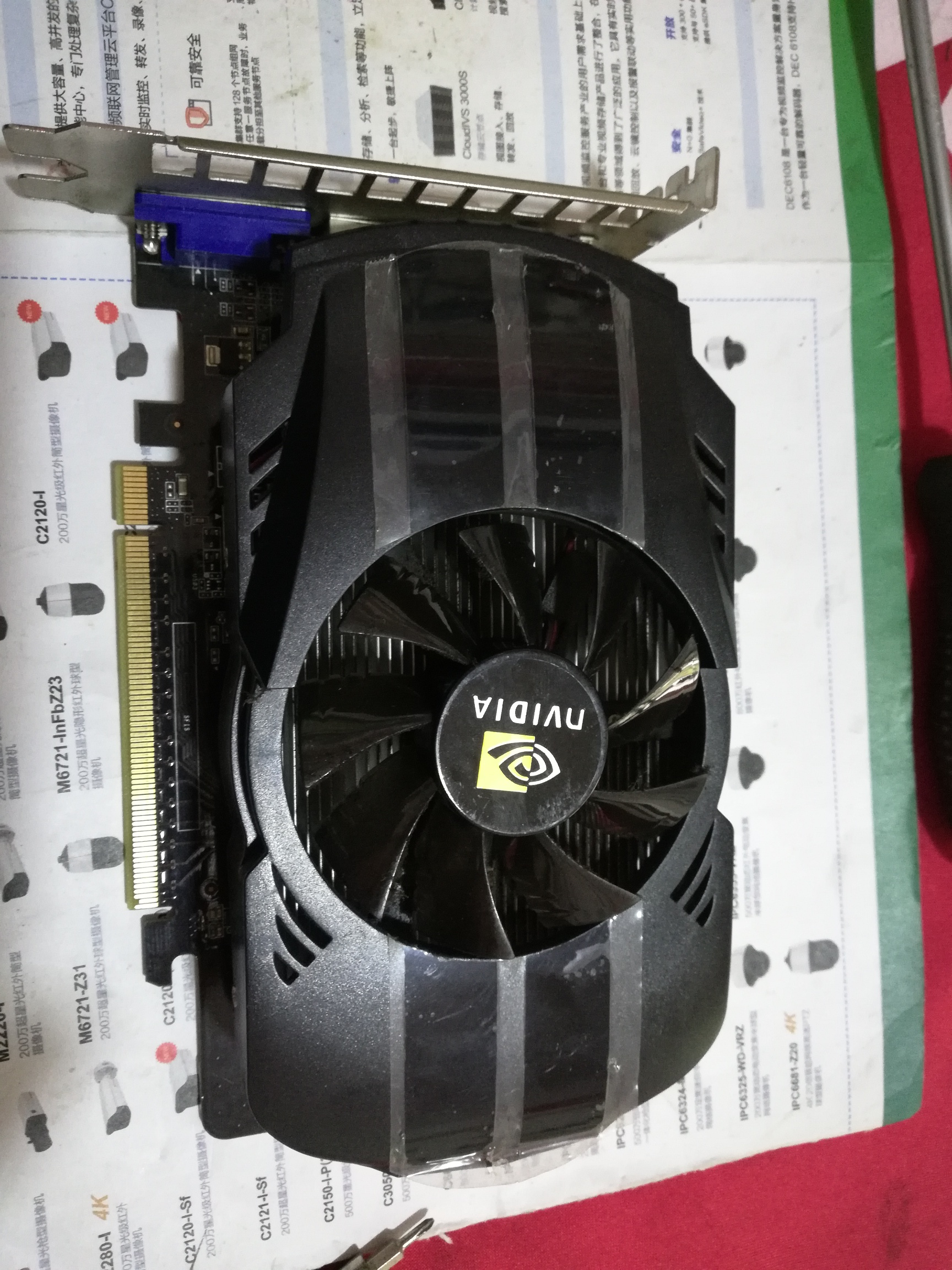

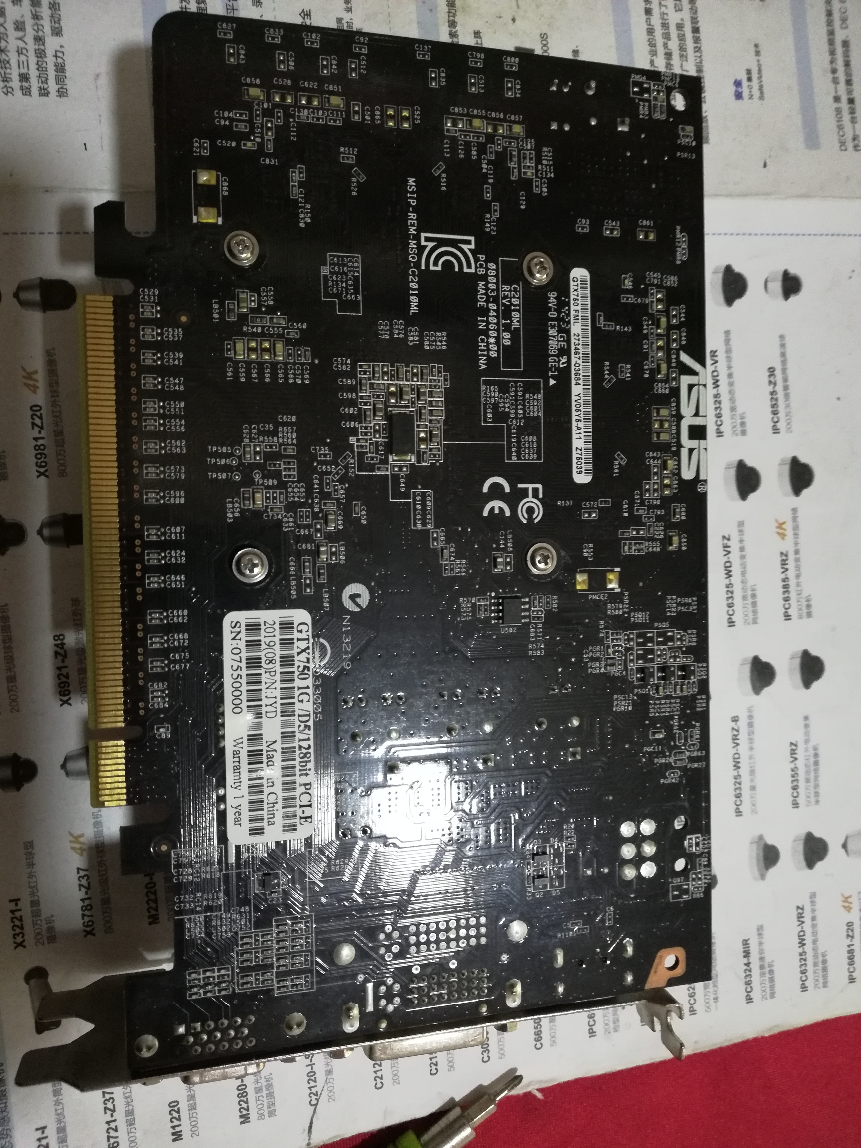

作者: 32554066    时间: 2020-3-12 13:29
xiaowu2015 发表于 2020-03-11 21:56
楼主维修中知道找芯片数据资料了维修值得学习了
正面照没发上来,看下就知道了
作者: 32554066    时间: 2020-3-12 13:31
god17173 发表于 2020-03-12 12:52
确实要加焊一下。
第一次听说华硕显卡是不知名显卡哈哈,华硕哭晕在厕所。
黄伟达的显卡啊
作者: god17173    时间: 2020-3-12 15:01
32554066 发表于 2020-03-12 13:31
黄伟达的显卡啊
原来是传说中核弹,我也有一块。
作者: tianyukejiceo    时间: 2020-3-12 18:33
华硕太失败了。
作者: fix村民    时间: 2020-3-12 21:38
假卡吧,gts450?
鲁大师能跑2w分吗?
作者: 13644455541    时间: 2020-3-15 13:53
应该是假卡
