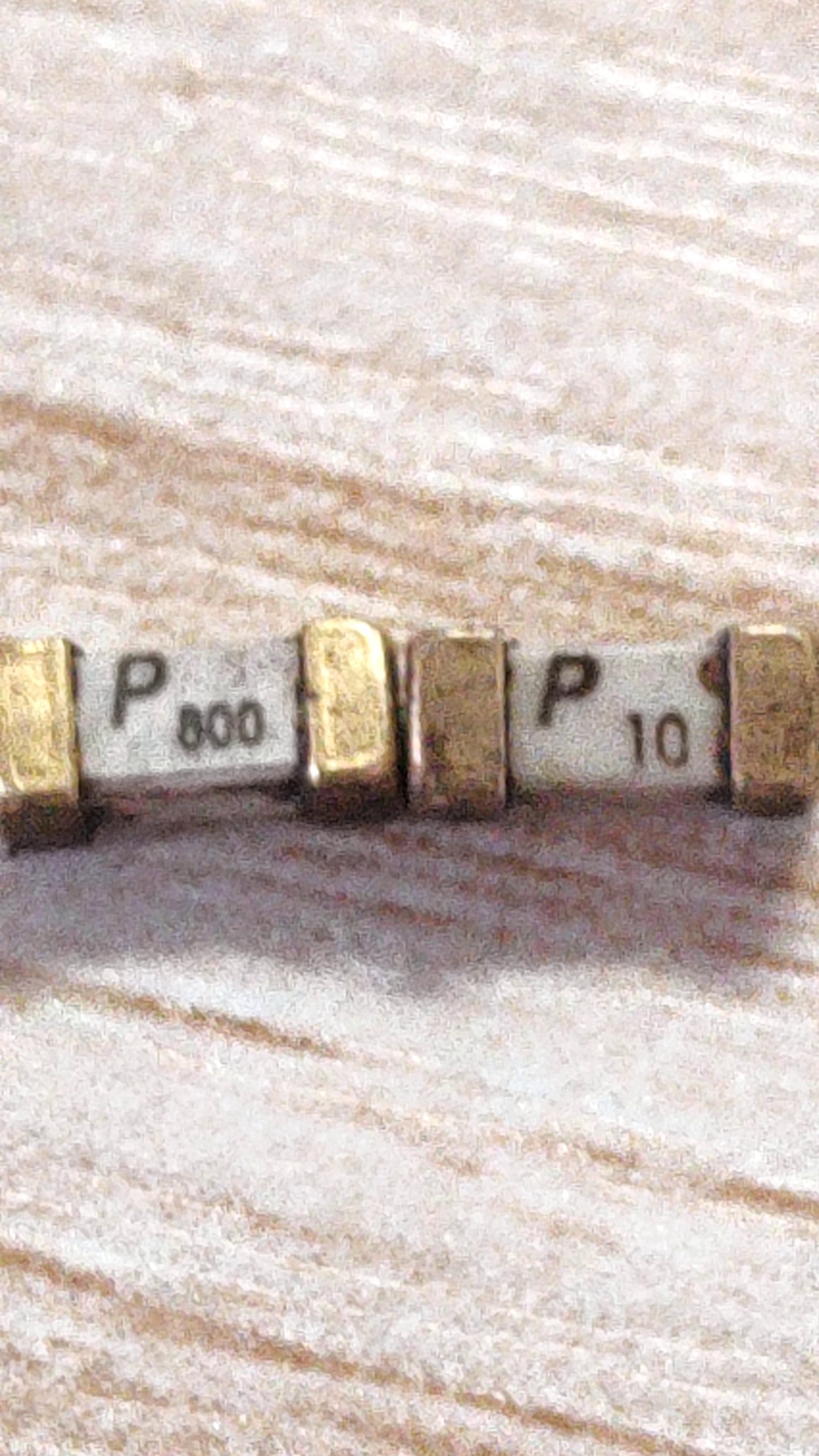

大神看一下这两个显卡12付供电保险是多大的,同款找不到啊。
作者: 秦韶伟    时间: 2020-3-11 16:31
这个不需要找一样的吧,实在不行用锡链接
作者: 三天的等待    时间: 2020-3-11 19:17
这个不需要找一样的吧,实在不行用锡链接
作者: sy888222    时间: 2020-3-12 08:49
三天的等待 发表于 2020-03-11 19:17
这个不需要找一样的吧,实在不行用锡链接
直连mos管烧了会很严重,直接就把pcb烧坏
作者: 高邮翔飞    时间: 2020-3-12 10:21
10A的保险,电流大于显卡工作电流即可
作者: 艺华电子    时间: 2020-3-12 10:47
动不动就10A,反正习惯了
作者: xinkemeng    时间: 2020-3-13 09:04
直接一根细细的线
