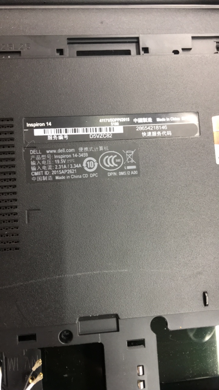

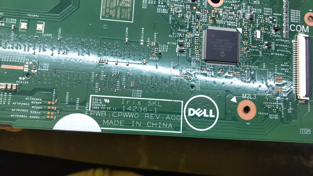

昨天接了一台同场的Dell笔记本进系统进pe都很卡,换硬盘内存都不行,同场说有时还会蓝屏,求解

换原装电源试一下啊

用原装电源适配器,dell不用原装的,自动降性能的。

用原厂适配器试试,HP和DELL不用原厂适配器装系统巨慢,亲身体验过。换适配器不行建议刷下BIOS试试。

反应慢应该跟南桥有关系,排除BIOS和原装电器后可以试试

bos换过了,原装电源没有。我觉得应该是桥的问题
