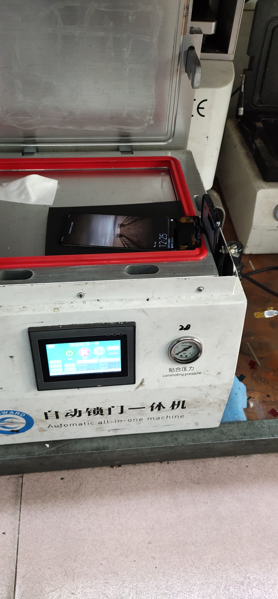

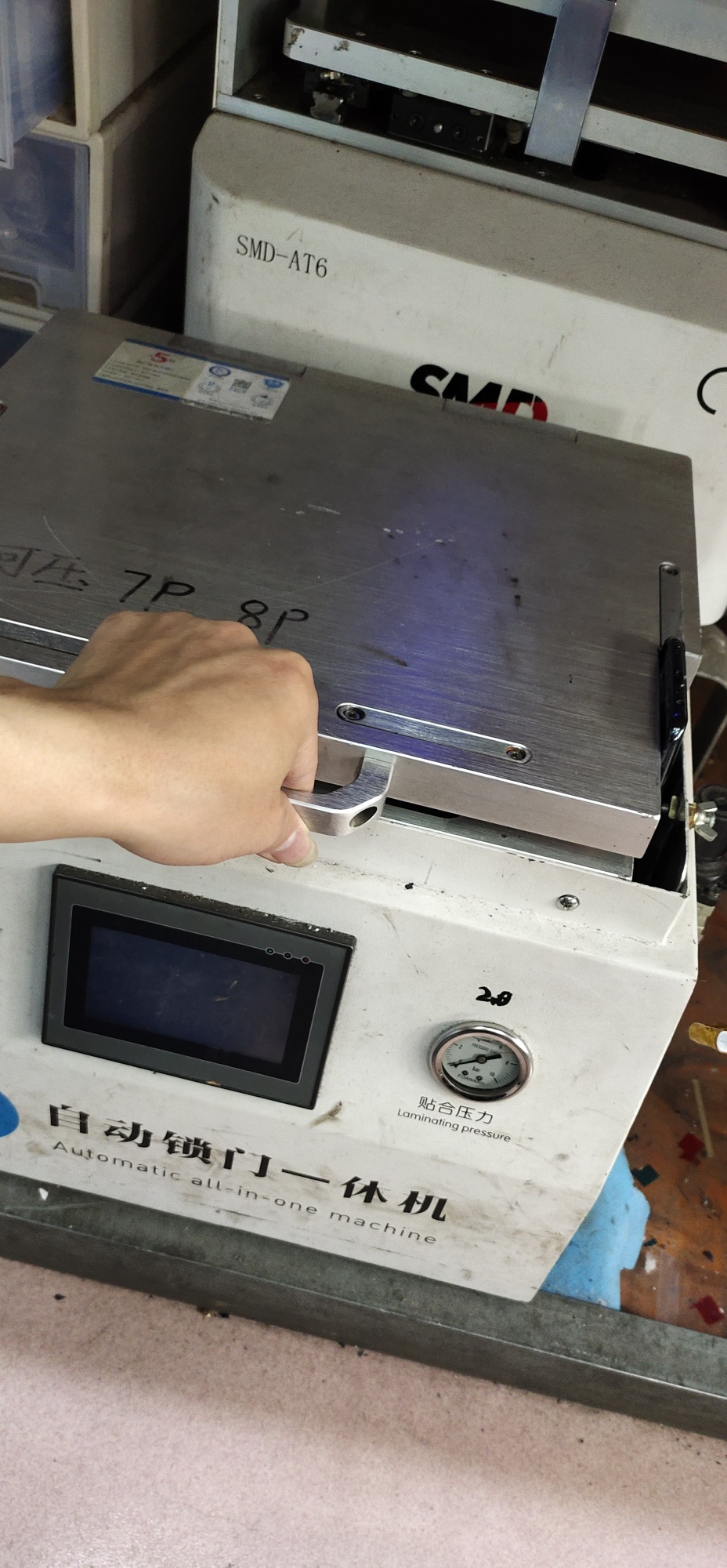

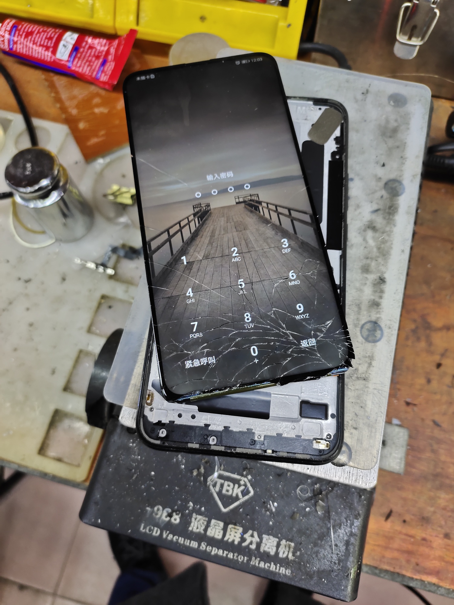

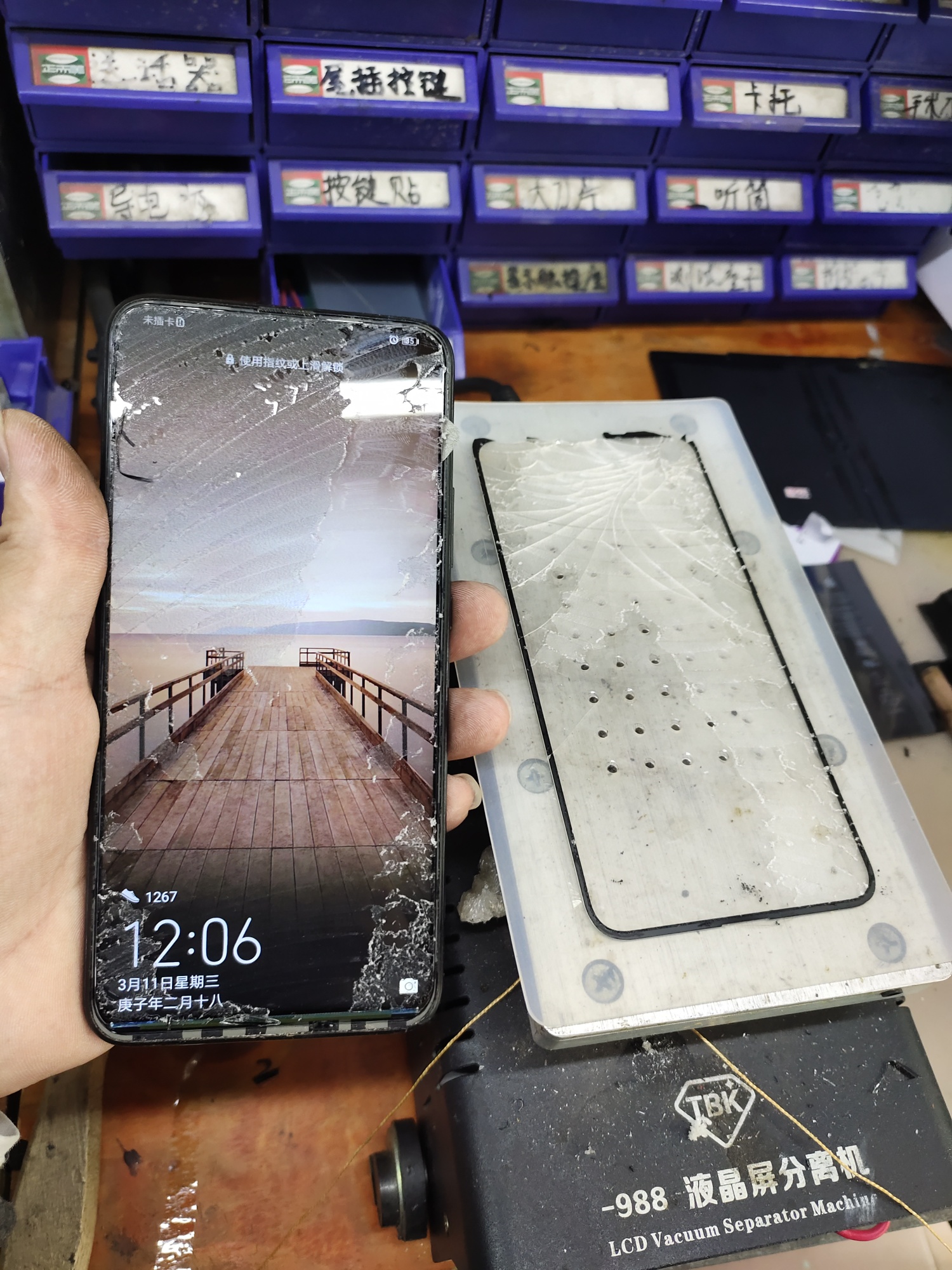

自创改装一套压屏工艺,10多分钟爆屏修复,天下武功唯快不破。有图有真相,免拆机,不拆后盖一颗螺丝,对手机内部保持原装不动,不影响内部保修。目前世界最先进技术工艺,只有最好没有更好。求版主精华帖,绝对原创,独一无二。

电池放真空机里没关系吗?
作者: 爱机友    时间: 2020-3-12 00:16
这个方法只能适合部分机型!不全面!因为真空高压会导致部分摄像头内部镜片破裂导致拍照花!亲自体验过!
作者: 东兴荣盛赖龙盛    时间: 2020-3-12 09:07
我的压屏机是改装过的,独一无二,手机是不需要放压屏仓里的,不知道改装可以申请专利吗。

只放屏进仓里,手机是在外面的

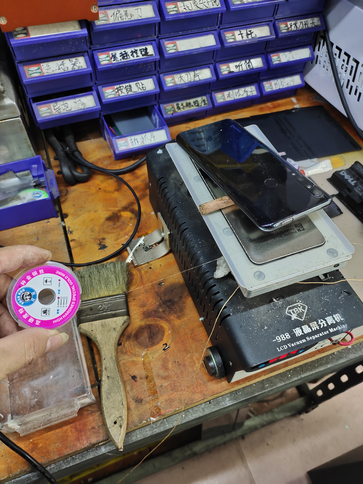

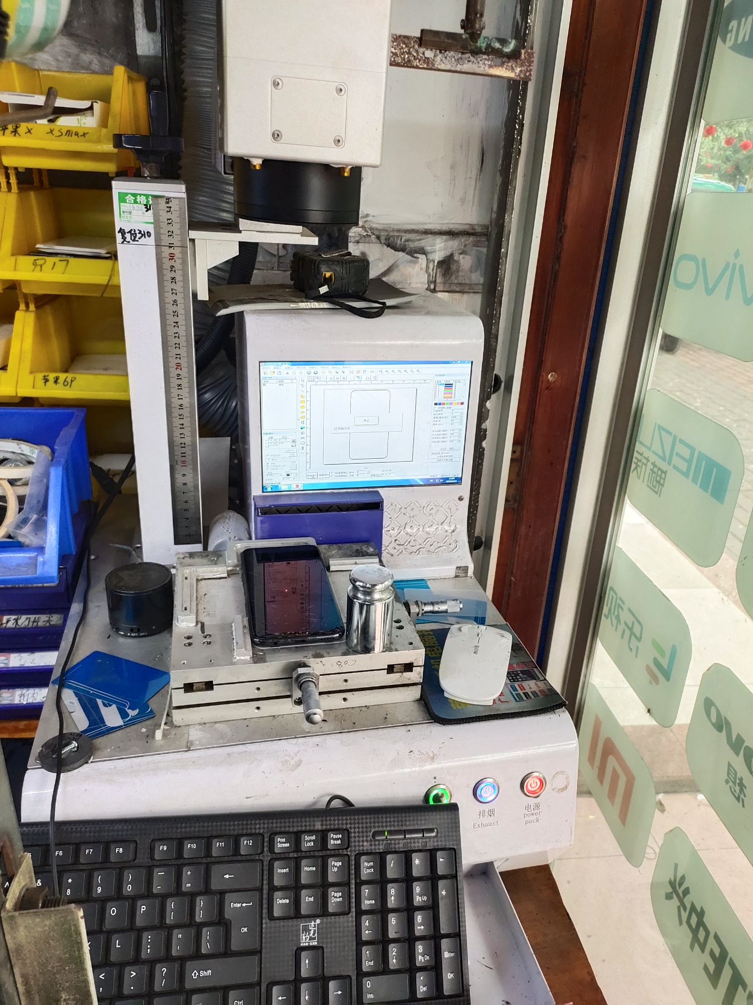

lcd屏,用激光,不进灰吗
作者: 东兴荣盛赖龙盛    时间: 2020-3-13 08:34
漂移 发表于 2020-03-13 06:57
lcd屏,用激光,不进灰吗
不会进灰的,你可以试试就知道了。激光功率要掌控好。

激光是拆屏,看来你是个小白。

你做不到的事情,并不代表我做不到,本来压屏就20-30分钟的事情,免拆怎么做不到。

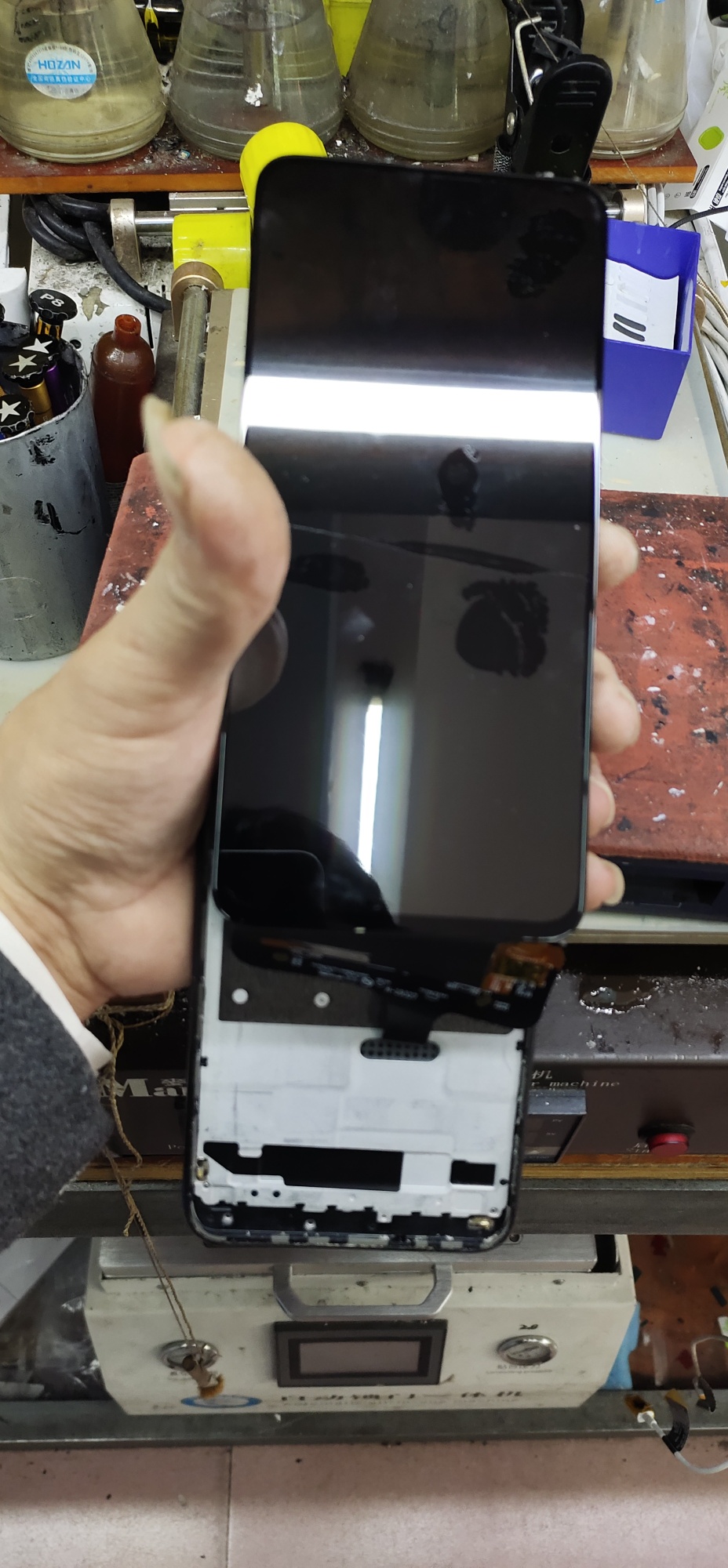

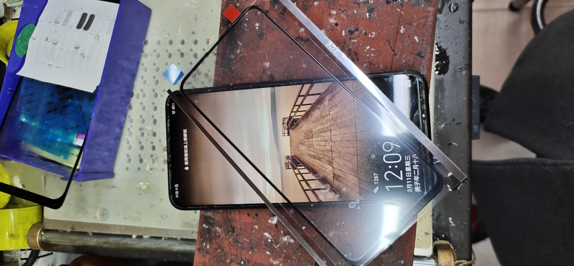

激光打边,高速拆屏,排线长度3-4公分的屏幕,可以直接分离,分离除胶,贴盖板干胶,翻排线,手工盖板直接对位,再放进自己改装的贴合一体机。有图有真相,有一些没有能力的键盘侠,技术不行,看到别人的创新,只会胡说八道。

目前机器支持3-4公分排线长度度才可以免拆,如果自己去车床用不锈钢加工,可以做到支持1.5公分长度排线的屏幕,免拆机修复。

排线长度有3-4公分才可以,除苹果和OLED 屏幕屏外80%是可以免拆的。
