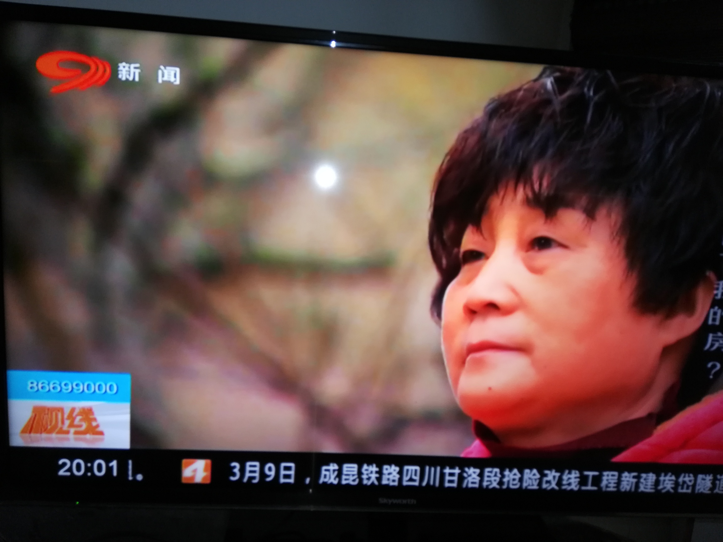

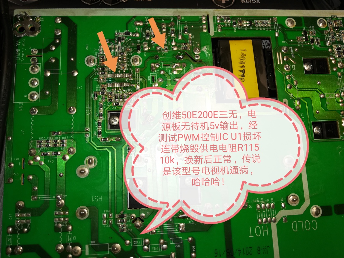

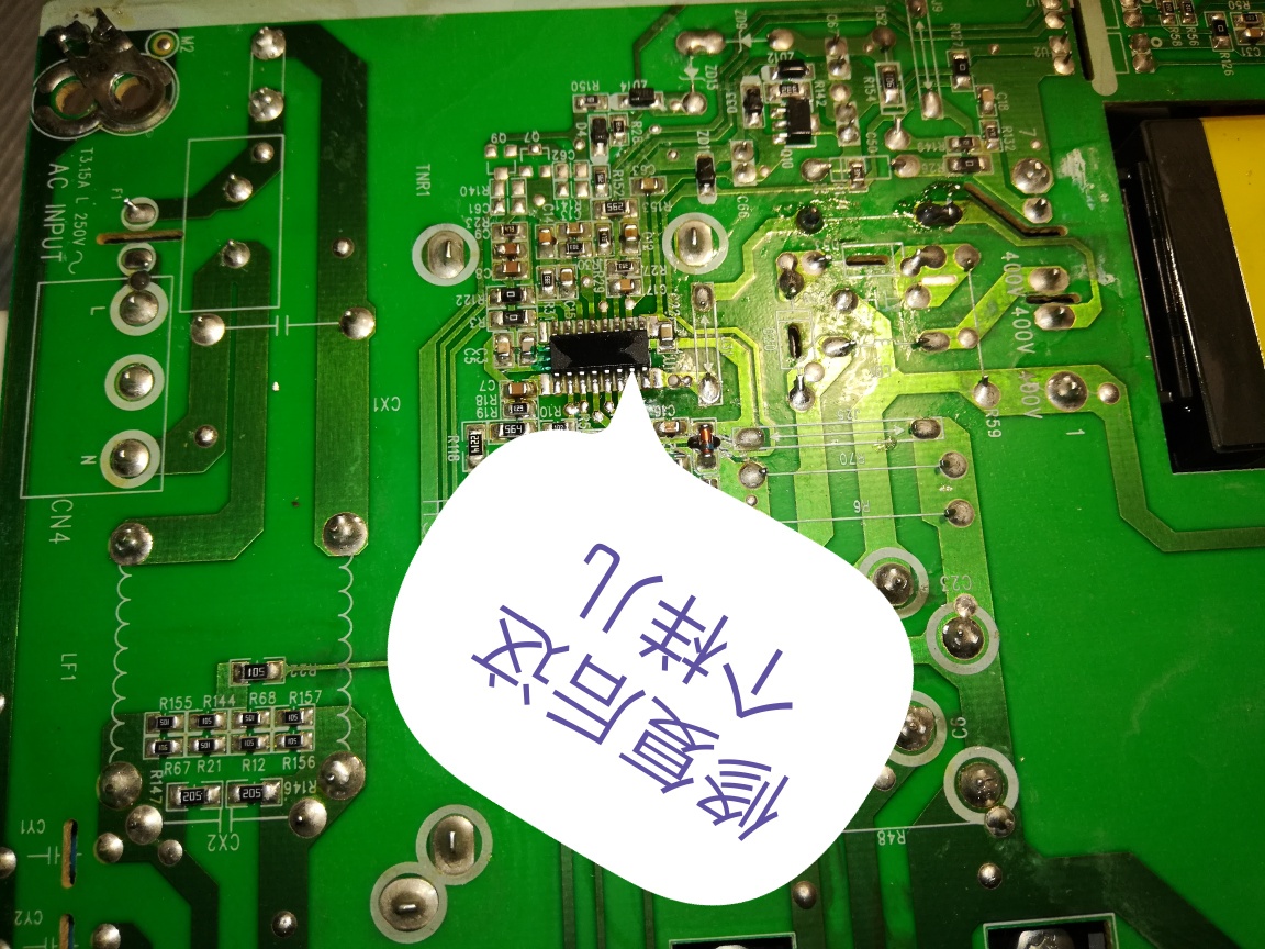

标题: 创维50E200E三无故障日常维修一例。
TEA1755T  R115坏。

学习了 这算通病吗
作者: 梁雪    时间: 2020-3-11 11:02
某不知名维修员 发表于 2020-03-10 23:33
学习了 这算通病吗
传说是通病,爱坏这两个件
作者: 某不知名维修员    时间: 2020-3-11 11:04
梁雪 发表于 2020-03-11 11:02
传说是通病,爱坏这两个件
谢谢大佬回复  学习了
