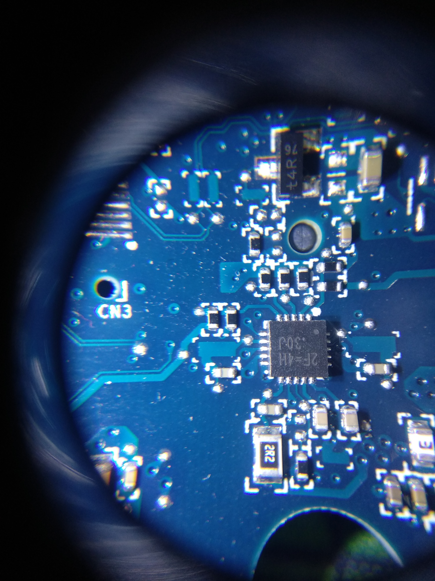

哪位大神帮忙看一下这是什么芯片?
作者: 18008207774    时间: 2020-3-10 18:56
无法触发,上电0.14v,这个芯片烫手。
作者: 不会修斯基    时间: 2020-3-10 19:17
芯片丝印 2F= 上淘宝搜索 2F= 或者2F= qfn 就可以找到具体芯片型号了,然后迅维搜索芯片型号,找一个对应图纸查看
作者: teerayot2013    时间: 2020-3-10 19:25
2F=RT8230A 2E=RT8230B
2D=RT8230C
3C=RT8230D
3D=RT8230E
