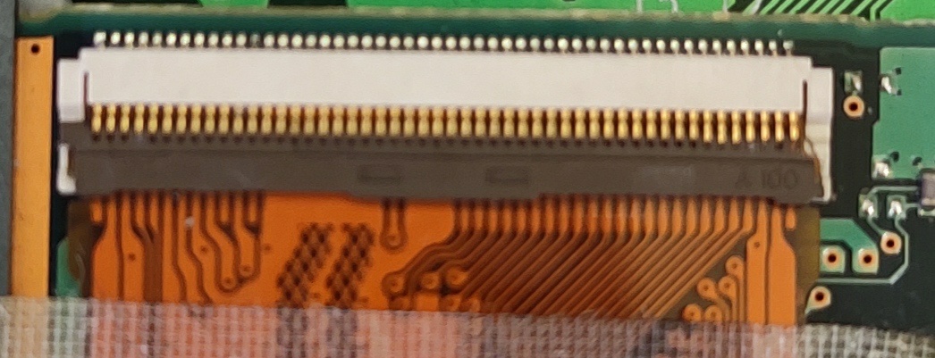

这是个老顾客了,当时把断的卡子给他上起也能用。这次不得行了。这是0.4间距的,淘宝都买不到。拿薄片片垫也不得行,只能识别usb,识别不了声卡。

打点胶粘死

打点胶粘死
我垫垫片都不行,胶更不行了。这个需要很大的压力才能起用
作者: feizhou30    时间: 2020-3-10 18:44
可以用usb的耳麦

作者: god17173    时间: 2020-3-10 19:54
曾经用amd  cpu胶盒子减一出来,垫进去。不是散热器的胶盒,散热器的胶盒太薄了。

作者: zzhuazai    时间: 2020-3-11 02:08
把里面的针挑下,然后把卡子还装上塞上点硬塑料片!
作者: 猪猪窝窝    时间: 2020-3-11 07:29
座子去掉,把排线焊接在焊盘上,
作者: bisikebasic    时间: 2020-3-11 07:54
用同等宽的排线往里塞!硬度高的!

作者: 张益达。    时间: 2020-3-11 10:09
猪猪窝窝 发表于 2020-03-11 07:29
座子去掉,把排线焊接在焊盘上,
你这个办法最靠谱

作者: 张益达。    时间: 2020-3-12 10:33
新创慧网络 发表于 2020-3-12 09:56
慢慢来,最好找找板
我在淘宝卖这款板的商家那里买到卡子了
