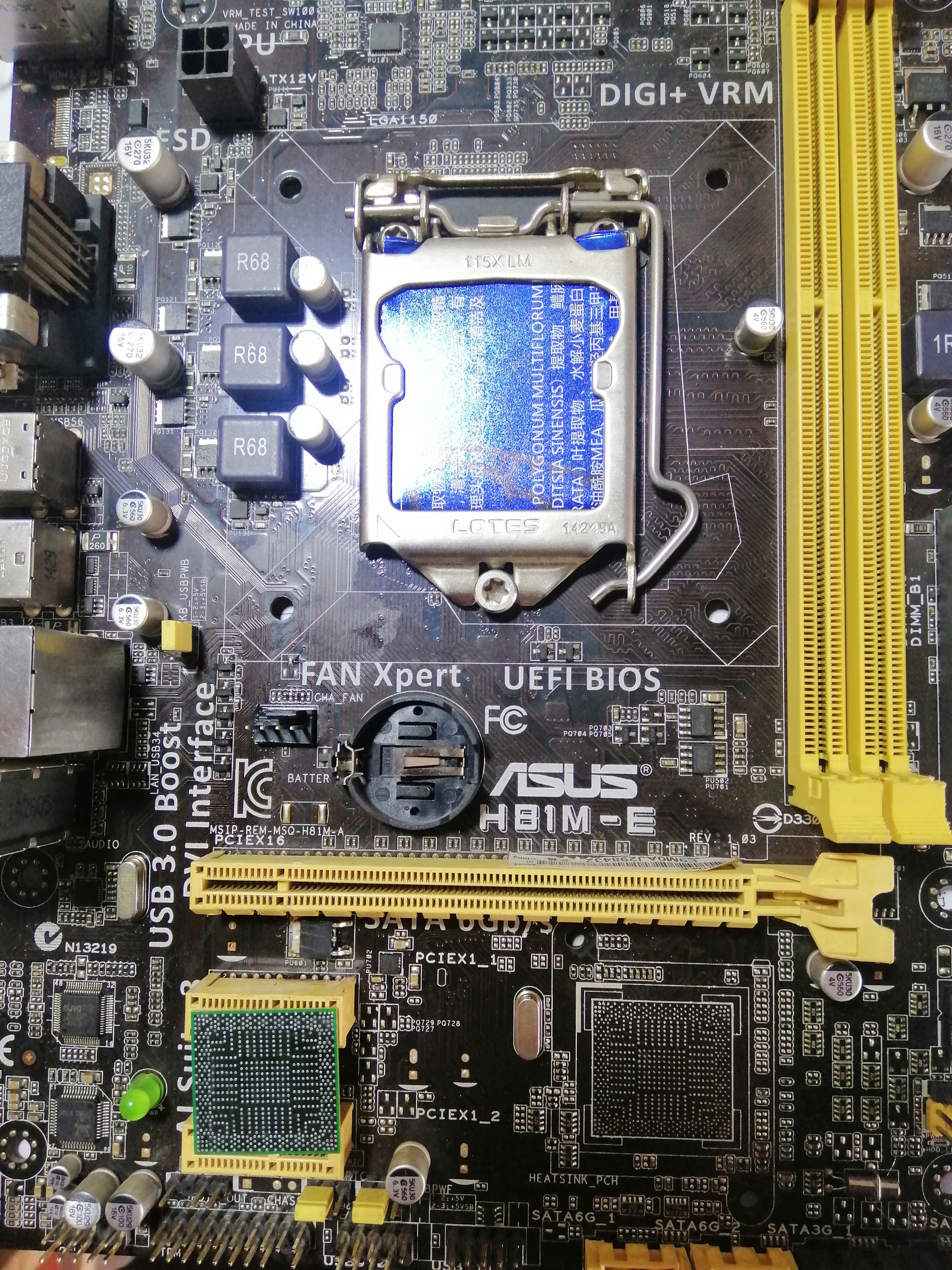

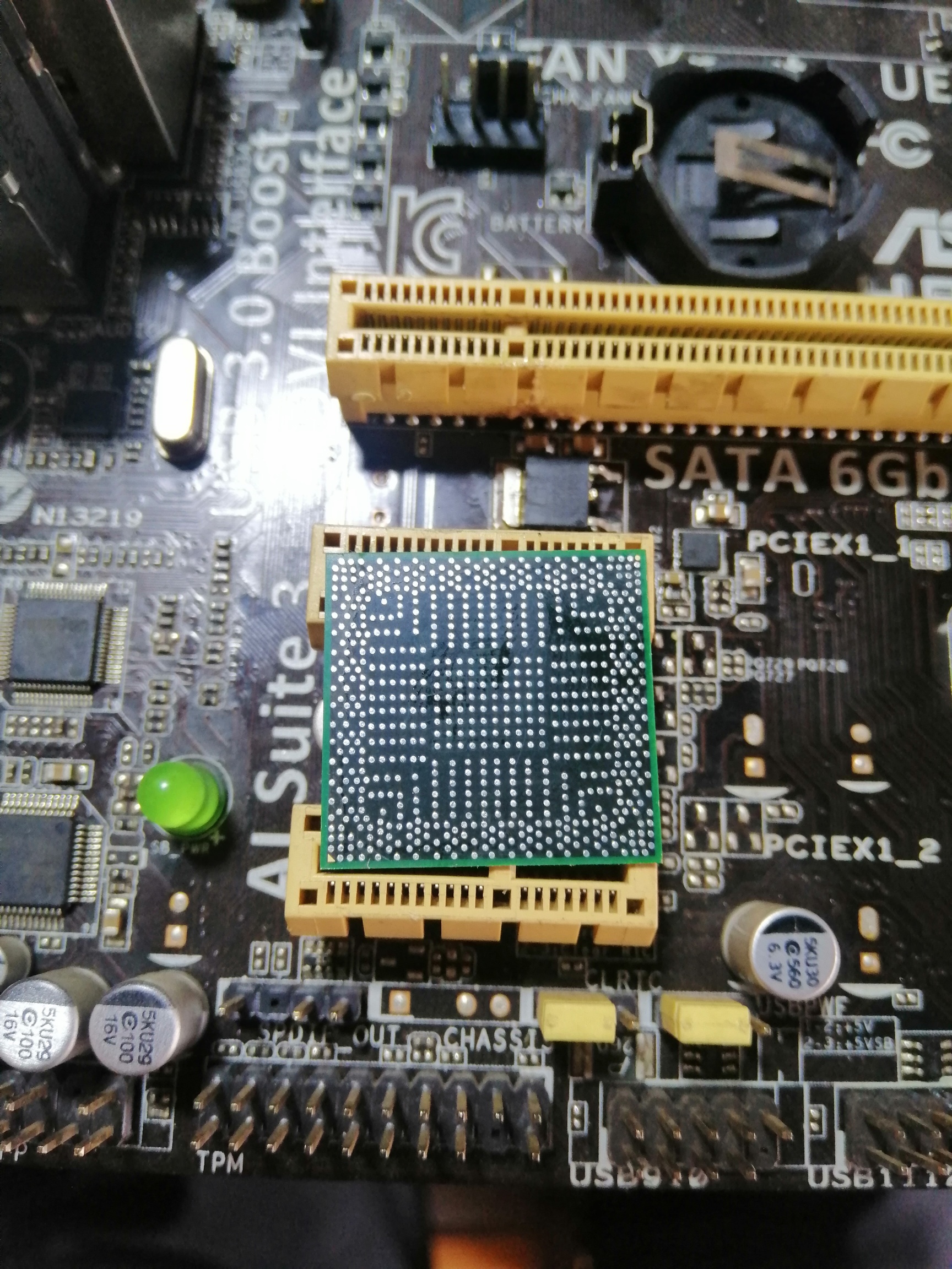

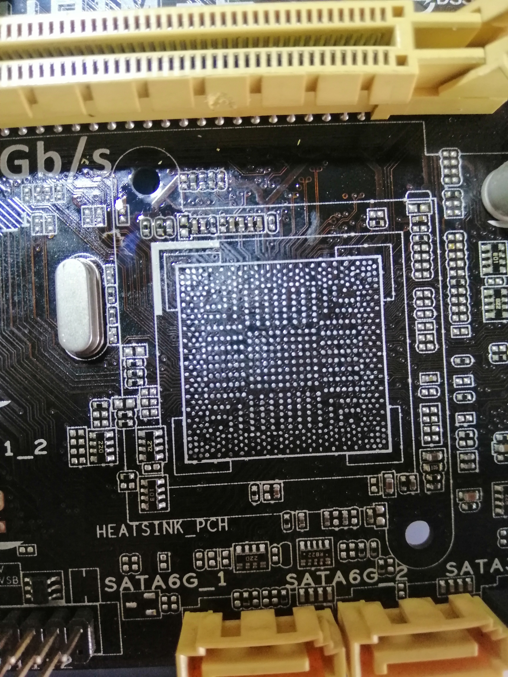

今天不忙,来拆一个ASUS H81M-E REV1.03的南桥,主板故障是无待机3.3v,打阻值对地短路,直接把3.3V调整管拆下,用可调电源烧鸡,手摸主板南桥发烫,确定南桥损坏,上BGA焊台拆下南桥,在打阻值恢复正常值,重新值球,钢网未到货,先就写到这!

作者: 577884157    时间: 2020-3-15 02:41
楼主,最后一张图南桥焊盘那是不是要断线?
