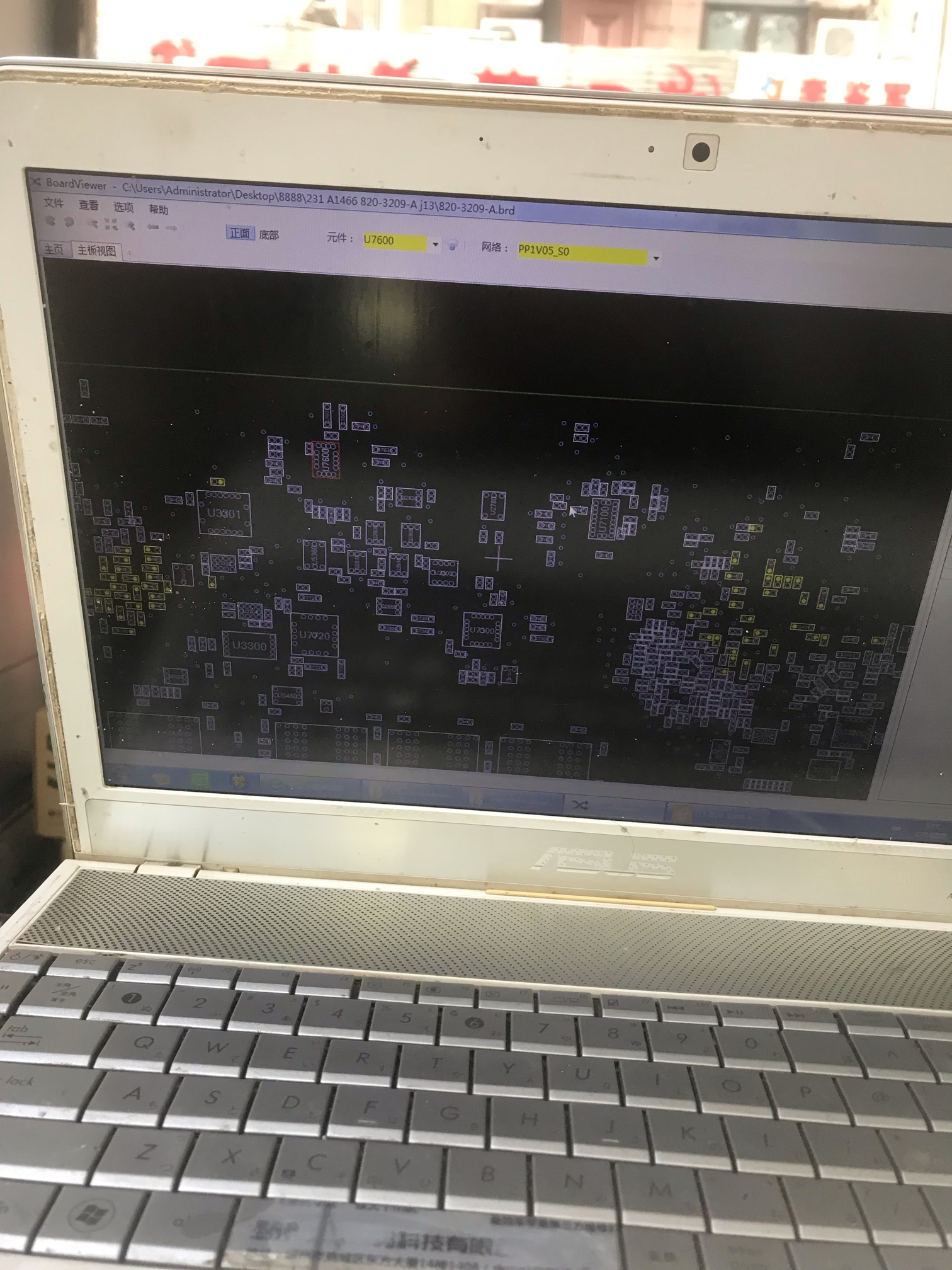

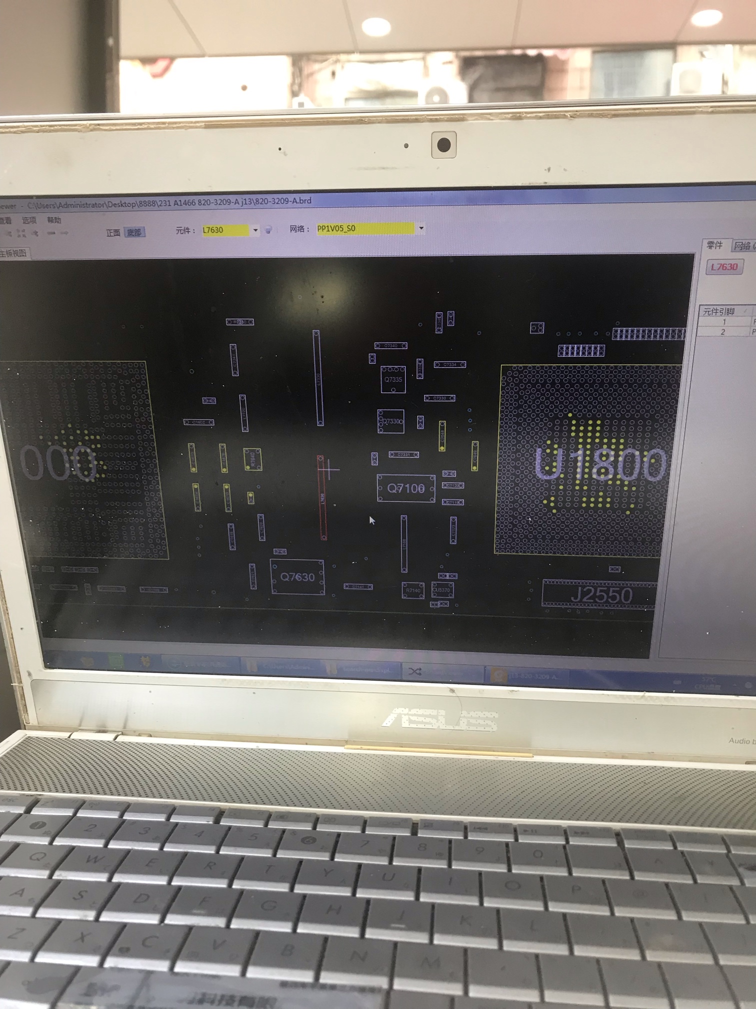

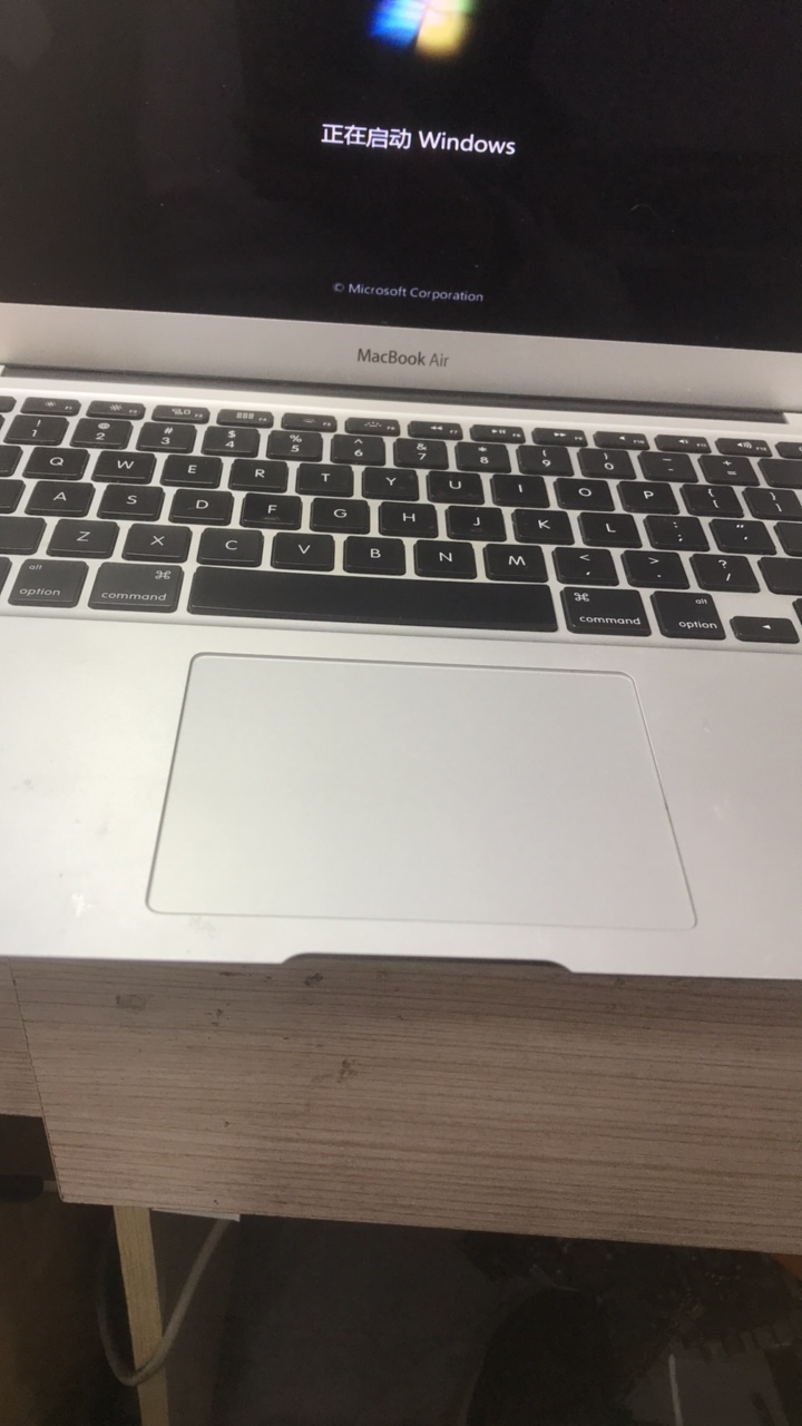

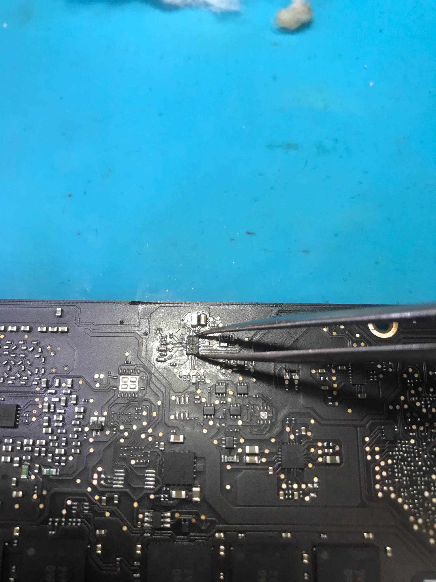

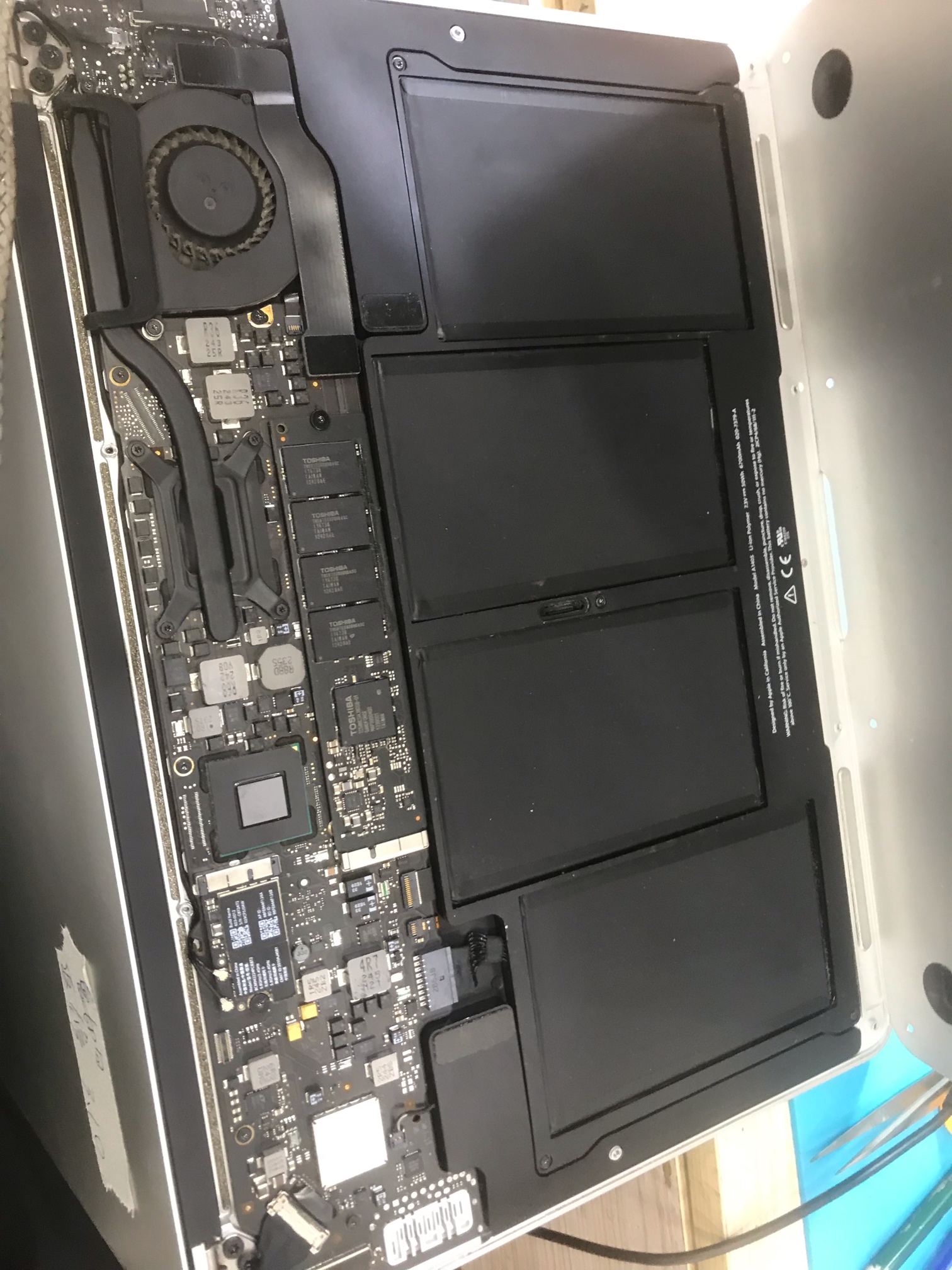

不开机,上来接电,看电流是0.165。查待机正常,查5v供电正常,说明机子已经触发了,继续查供电,发现1.05v没有,翻了下图纸,找到对应的供电芯片u7600直接换,ok开机
