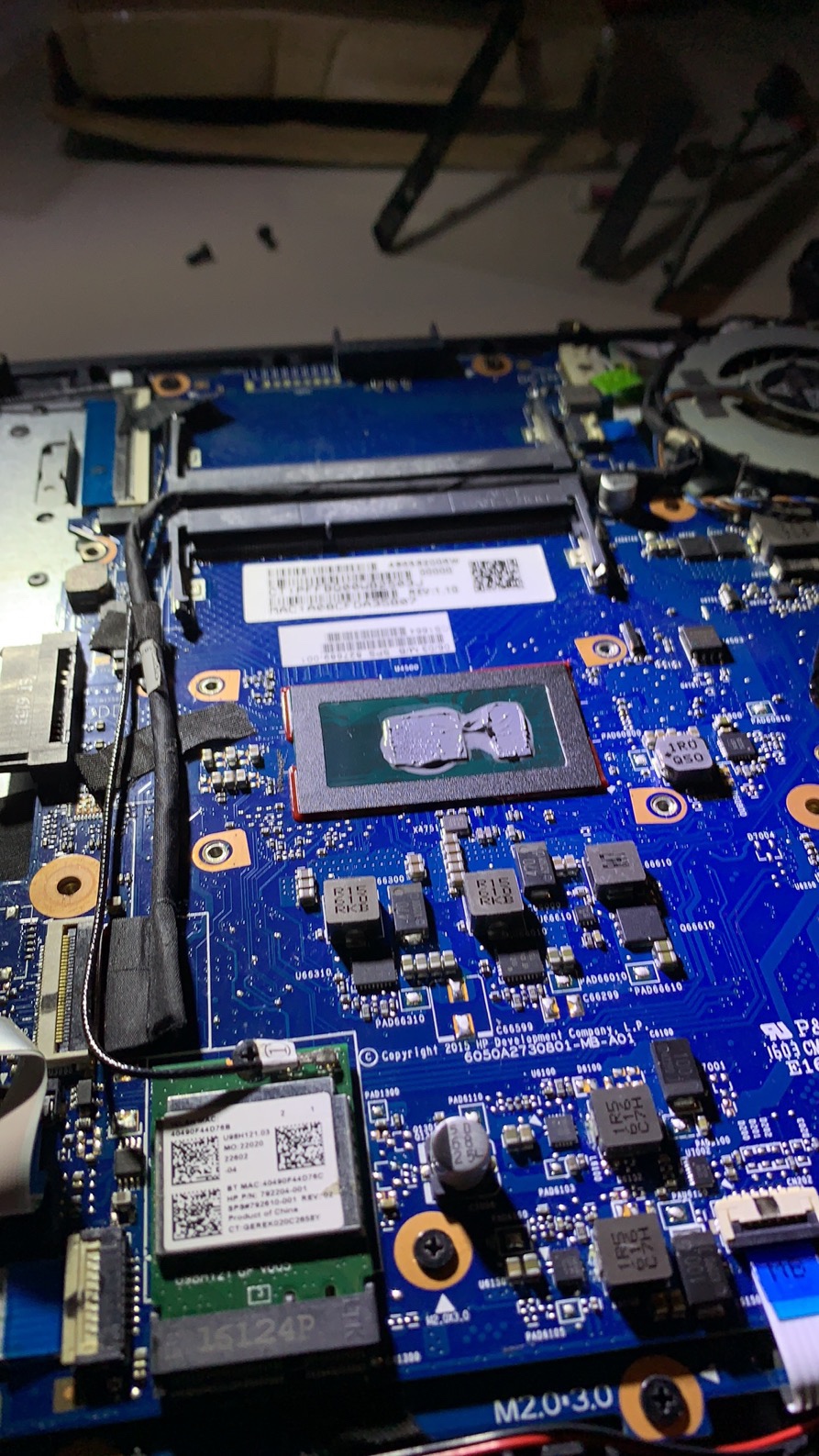

一台惠普236 不触发  本来CPU好的   不过隔离   acdet1.75伏  阻值正常  就是分压少了一伏  拆芯片和电阻反向二极管  打线路阻值无穷大   插电  忘了没把G点接地  充电管下管坏了  吹掉   阻值好了   再插电  又短了,烧机  内存供电芯片发烫   双mos合体的那种,心凉了   果然CPU对地1   内存电感也是,我真是醉了  我修公共点   怎么内存供电芯片爆了???  我把充电芯片和acdet电阻装回去   公共点好了    可是莫名其妙的u挂了   我真是想不通

你说会不会,ACDET本来就没有问题?不过保隔的主要原因是内存的管子的问题?

重点就在这里   G极没焊好悬空后面会烧一片所以最好焊回去元件都打值一下确认一下是否有焊好

可是就4个管子   保护隔离2个   充电管子2个   第二次插电前  不短路   就是直接导通保护隔离也不会烧了后级吧??心好痛

这个机器修了好多台不过保护隔离的,通病是三个隔离管坏,换掉就好了。烧CPU是被你扩大故障了

以这个图为参考,你看看充电上管不受控制的话B+电压能烧整个主板

确实是这样~~

这种公共点我修过一次 dell7537  是17v多     难道是主板设计的公共点电压就很低了?

8脚mos上管en没信号,会全功率工作

这个DELL是17,HP很多都是12,华硕很多8.5

很多新款机器都是这种设计的了,只是各个品牌不同电压也有所改变的
