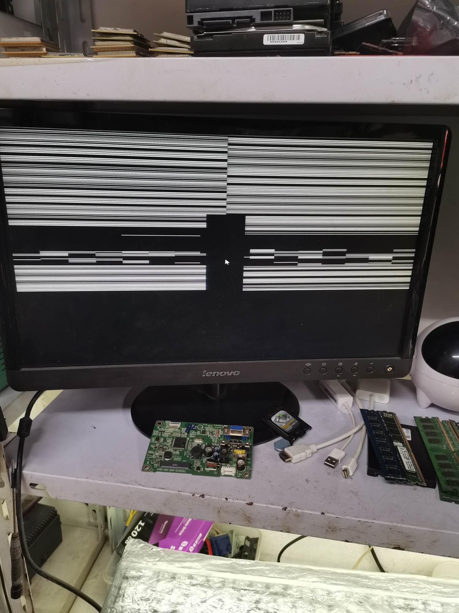

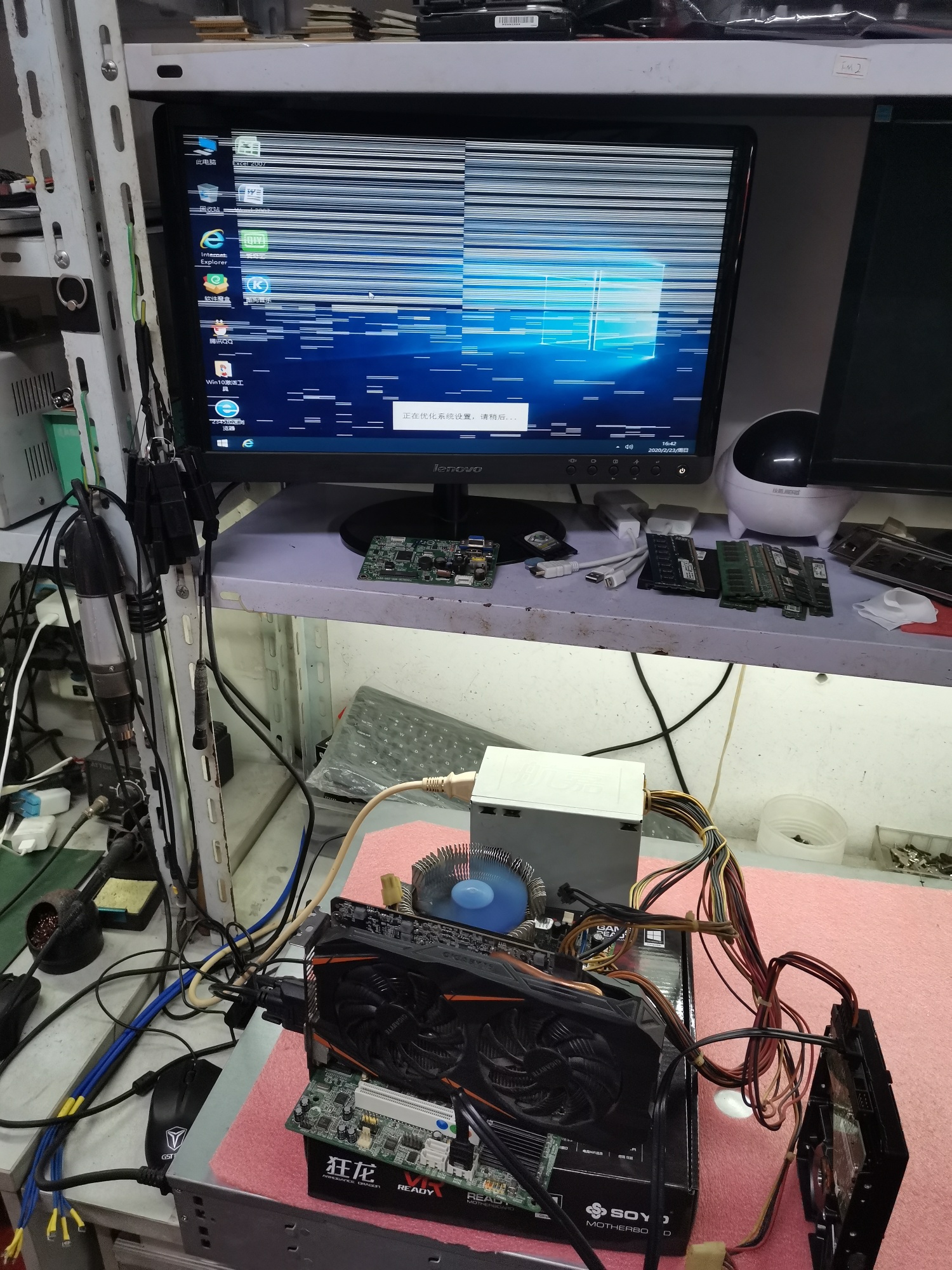

大神们帮看看,显存几率大不大
作者: 刘诗昆    时间: 2020-3-9 14:31
你得找个专用软件测一下,定位到哪个显存,再测量对地阻值判定有无空焊或显存,GPU损坏。
作者: woku136    时间: 2020-3-9 16:03
GPU损坏 脱焊比较高 ,花屏
作者: 燃烧de心    时间: 2020-3-10 10:48
这种感觉GPU概率大,但是维修先从显存开始加焊。
作者: 西门三多    时间: 2020-3-14 06:26
好歹说下A卡还是N卡 啥型号哦 大哥
