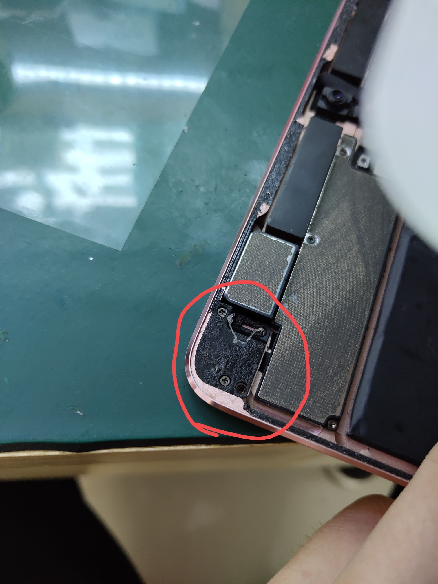

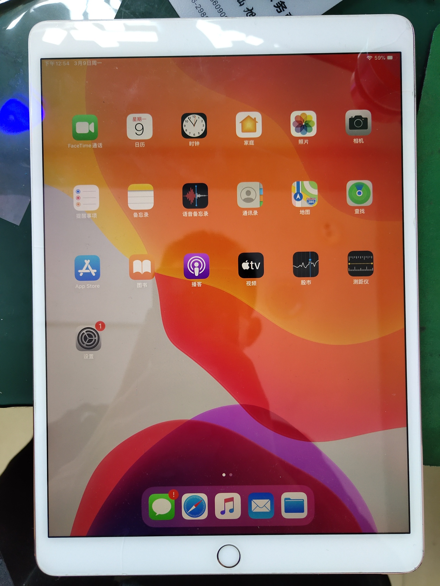

今天接到一个ipadpro刷机到百分之19就红屏重启,在论坛搜索有过换硬盘修好的案例。然而换了三个还是一样的问题,应该不是硬盘的问题。百思不得其解的情况下,把喇叭排线,摄像头排线都挑掉,再尝试刷机。唉呀妈呀居然刷过了。左边的喇叭底下有一个耳机感光排线,怀疑是感光短路了,把他挑掉不装,装上屏幕就收工了。
