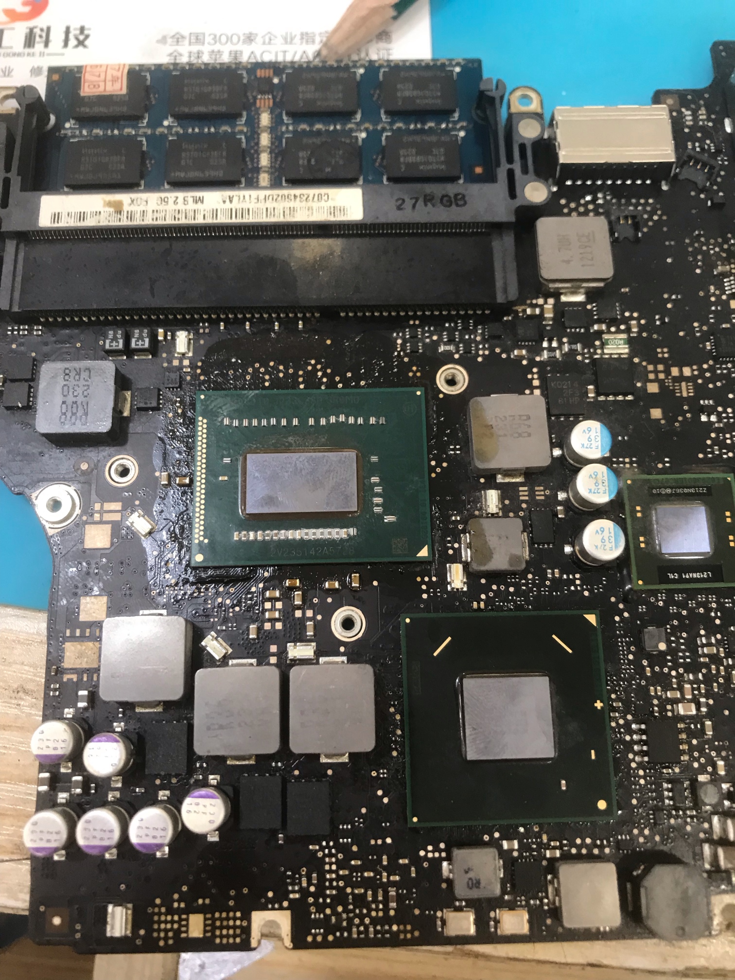

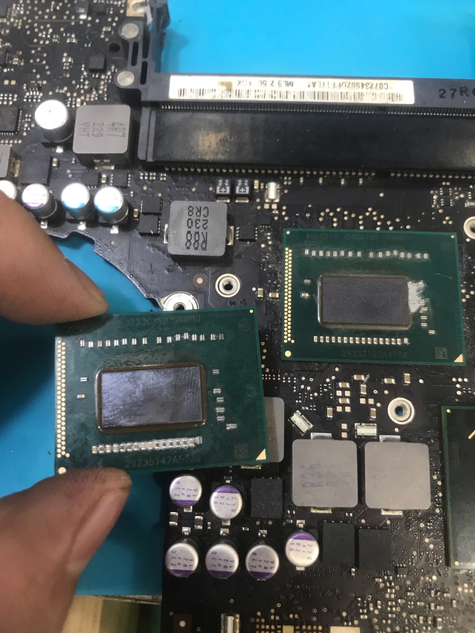

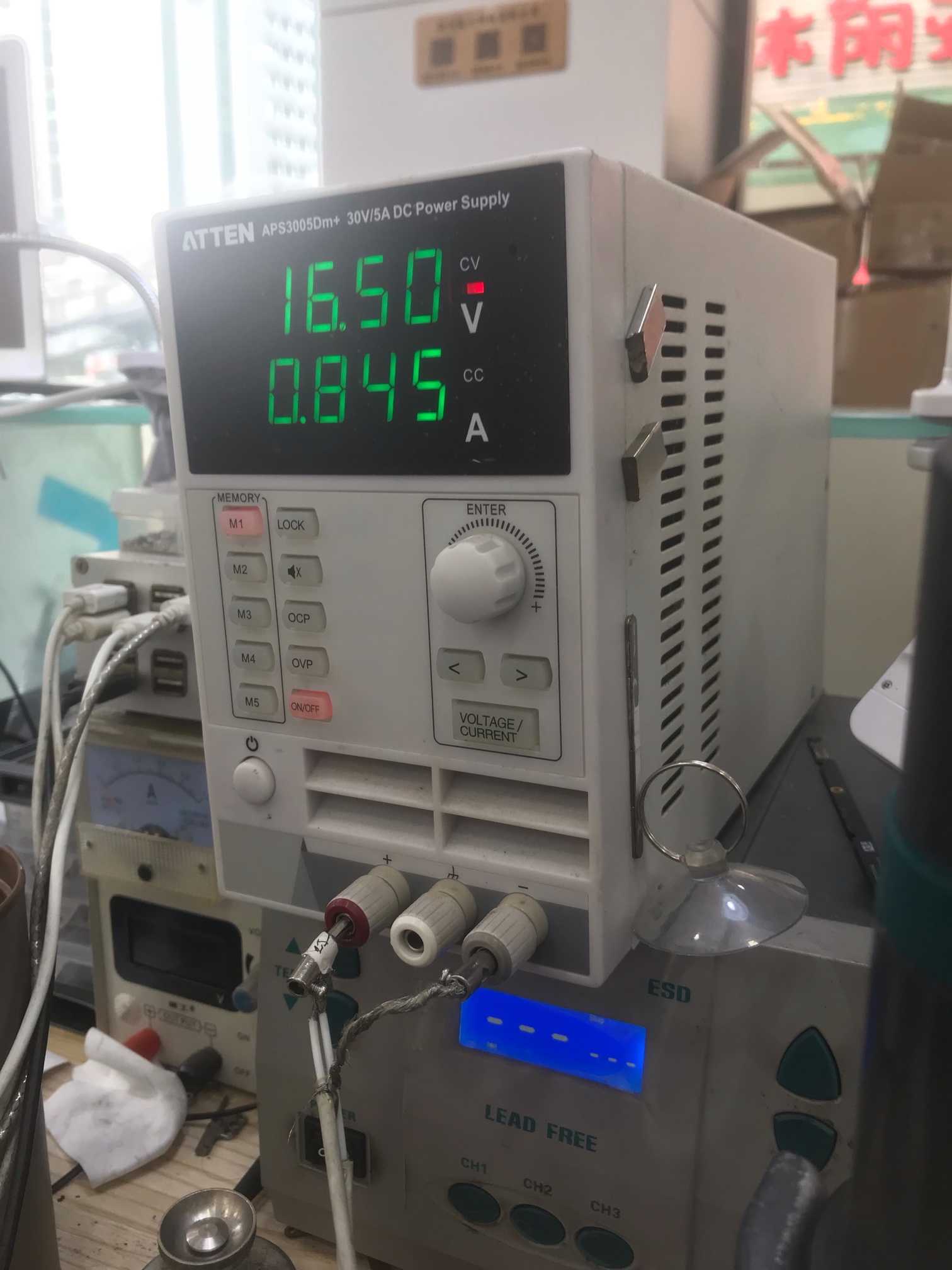

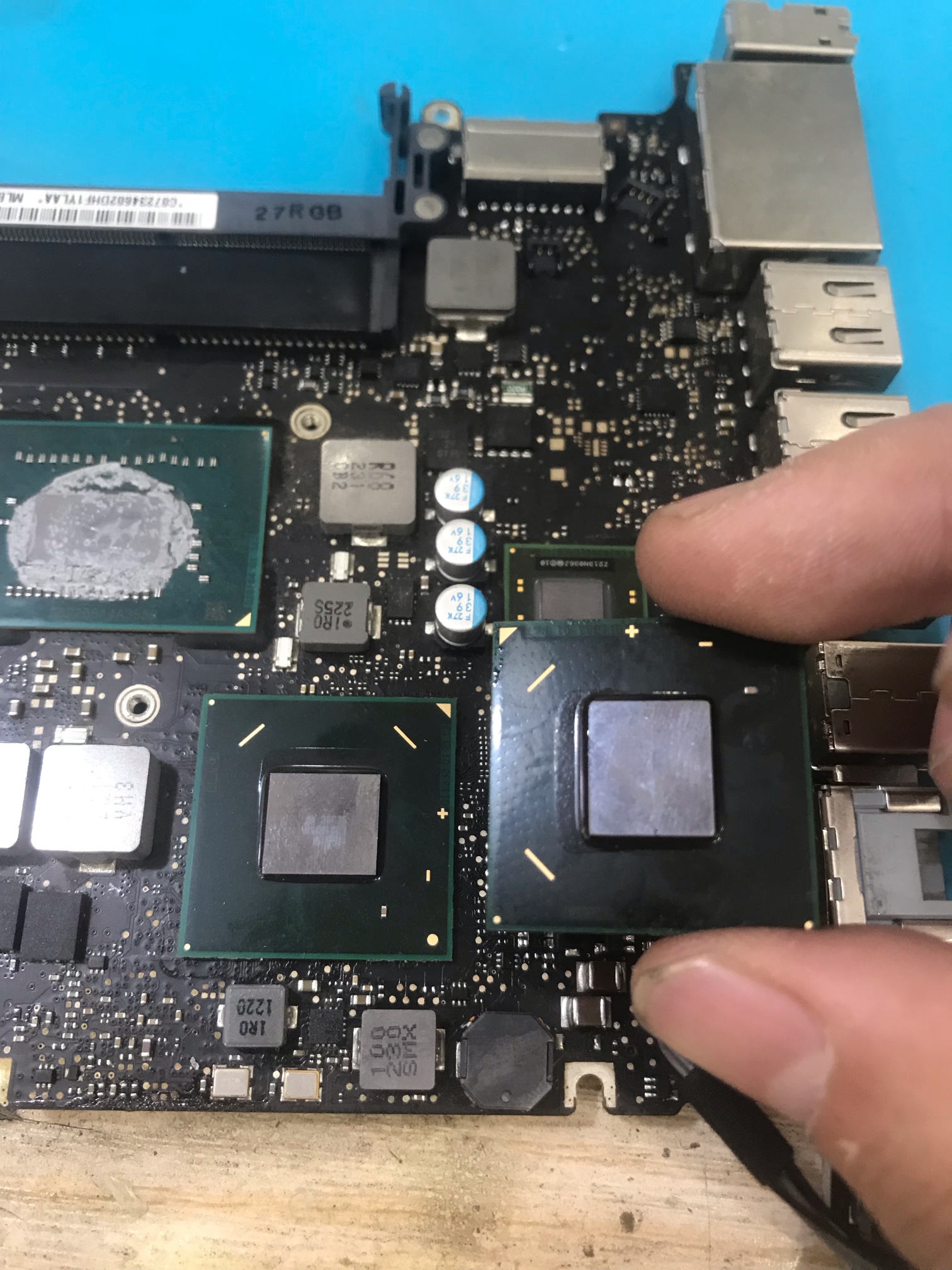

标题: 一台苹果A1278 md101版号820-3115不开机维修中发个帖 [打印本页]
作者: qqq654270366    时间: 2020-3-9 13:20
标题: 一台苹果A1278 md101版号820-3115不开机维修中发个帖
电流在0.845不动,正常这个电流应该会跳到1.200以上然后跳变回0.7。查供电都正常,排除了内存 换过ec 刷了bios都无效。觉得是南桥或者cpu问题。具体是哪个我不会判断,果断先干南桥
作者: ptmanager    时间: 2020-3-9 15:01
建议您可以系统的学习一下哦!可以加微信了解一下18938063307  xwscx-xzz
作者: 天意wx    时间: 2020-3-9 20:41
看你的设备应该是老司机的 ……
作者: qqq654270366    时间: 2020-3-10 13:33
结果出来了,这南桥是料版上拆的,果然是坏的,电流0.058 机子先放放
作者: 黑客不要黑我呀    时间: 2020-3-10 15:36
额 1机器不是这样修的啊  大哥
作者: logiczhao    时间: 2020-3-16 09:12
传说中的江湖大神修法。。
作者: 谢123451989    时间: 2020-3-16 09:27
有种直播的即视感  等更新
作者: 杜小伟    时间: 2020-3-16 15:45
是个双桥板子吧
作者: 梁雪    时间: 2020-3-17 00:48
直觉不是这样修板的,除非通病,哈哈哈
作者: 梁雪    时间: 2020-3-17 00:50
还有我想问下,你那装备下部有风嘴吗?多少钱钱买的?好用吗?
作者: lbxone    时间: 2020-3-17 08:29
供电查了吗
作者: a4443847    时间: 2020-3-17 13:08
是老司机的 ……
作者: 17806026232    时间: 2020-3-17 13:22
谢谢分享经验,希望有经验的一起交流学习。
作者: ausdri    时间: 2020-3-17 19:15
这设备有点东西啊
作者: 17806026232    时间: 2020-3-18 08:30
谢谢分享谢谢,希望有经验的人一起交流学习。
作者: 17806026232    时间: 2020-3-18 08:31
谢谢分享谢谢,希望有经验的人一起交流学习。
作者: qqq654270366    时间: 2020-4-6 18:02
时隔多日,我换个料板cpu,结果故障依旧,不过cpu很烫,电流有时候还会往上飙到1.5掉电。看来料板cpu是坏的,等我过两天再换一个
作者: 科慧维修    时间: 2020-4-6 18:12
只能慢慢查!!!!!!!!!!!!!!!!!!!!!!
作者: qqq654270366    时间: 2020-4-9 13:41
换了第二块cpu,终于修好了。果然cpu问题,南桥白干了。这主板是当初给客户更换主板,换下来的,差点当料板用了。修好还是挺开心的
