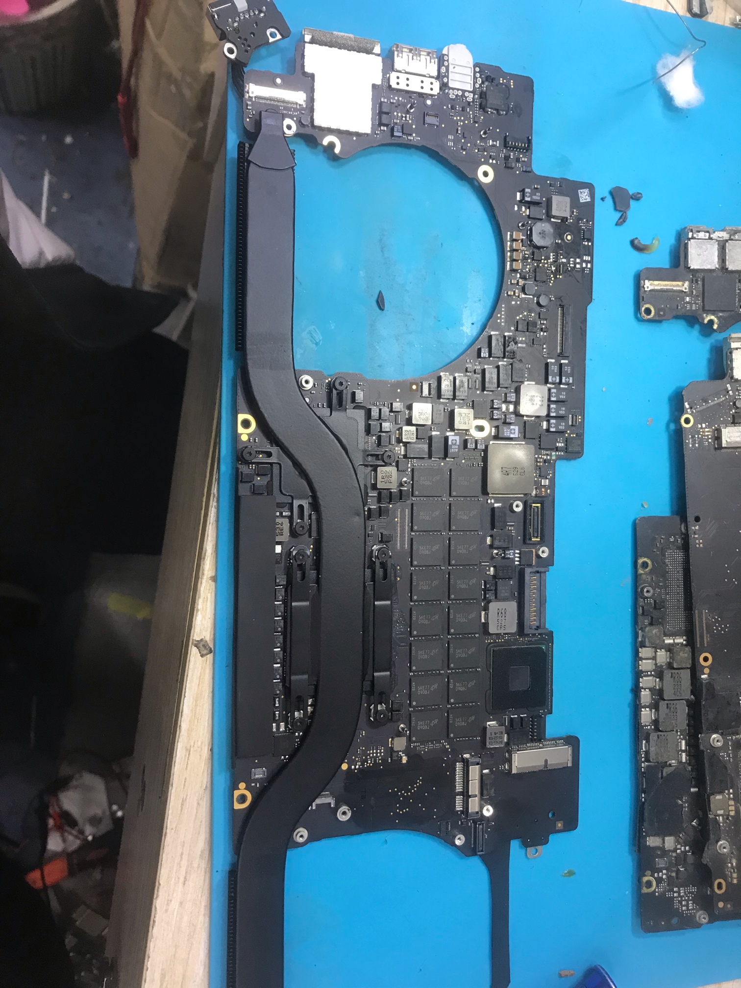

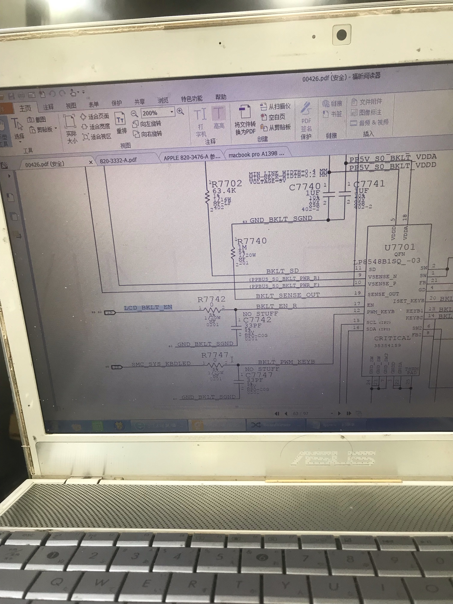

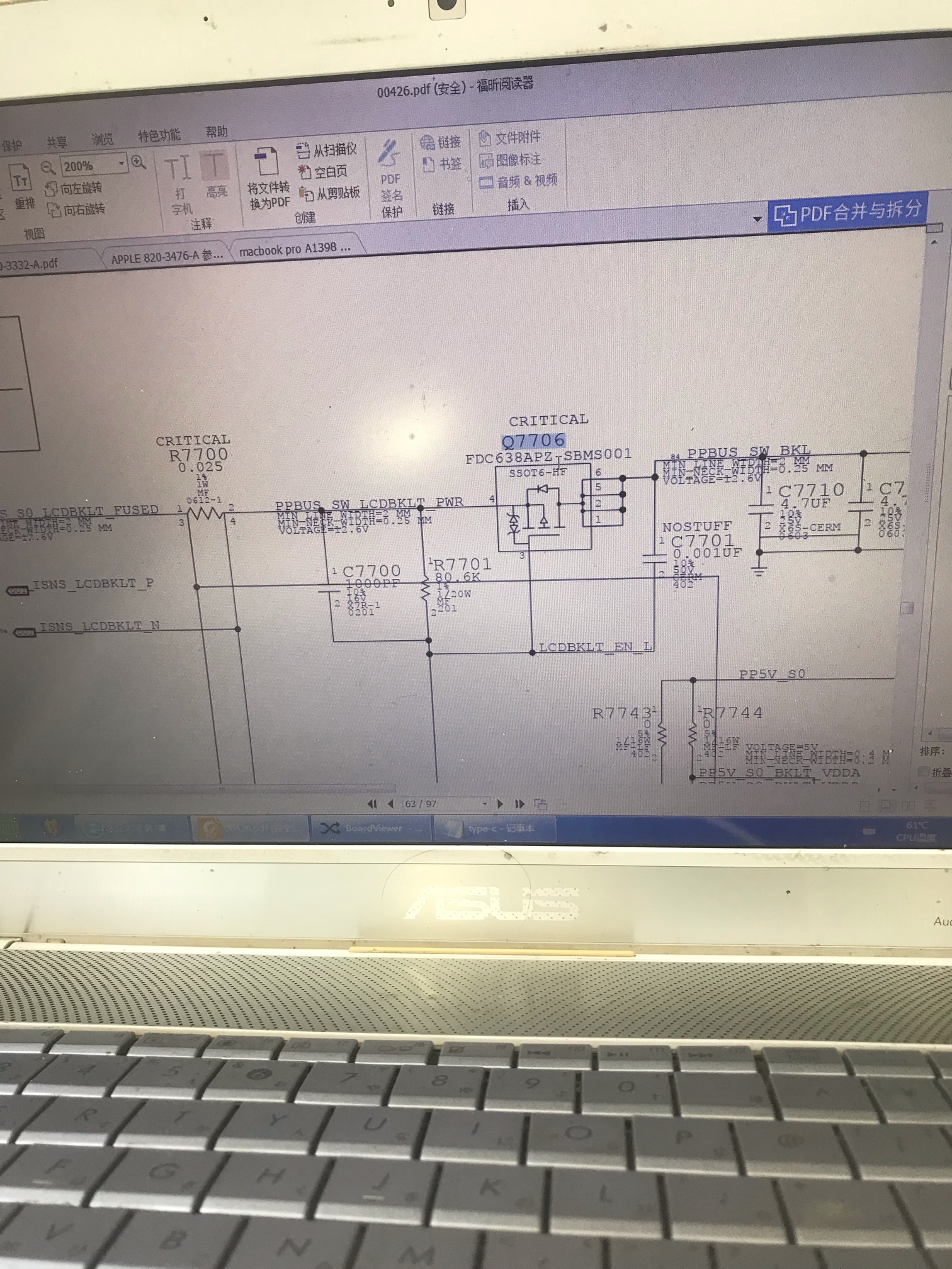

如果这是1466不难修,1398真的是难啊。该排除的排除过,查到是这个Q7706不导通,以及开启信号没过来。开启信号来源于主板背面的U9600,这个芯片我以前换过。没用。当时没修好,这次一样的问题,看来是个通病。是什么问题,显卡吗
作者: qqq654270366    时间: 2020-3-8 20:38
有没有办法改电路也行,我强光照过,开机是有内容显示的,只是背光没有

改一下试一下  给个亮度开启吧
给个开启也没有用的,我改过。这个要着重检查一下屏幕上面的背光电路和主板上背光升压芯片

作者: zhushimaji    时间: 2020-3-9 00:18
感觉背光升压芯片坏的可能性大点,有芯片的话换个试试,进几年的macbook的背光升压芯片用的好像都是这个。

看下升压芯片的开启的是由哪个控制的,,有的是由io控制的,,苹果这个型号,强制开启没有用的,,还有屏,屏线什么的,,都看过了?

作者: APPLE-TIM    时间: 2020-3-9 10:31
你确定有图像只是没有背光?你确定bklt_en没有?2012年没显示的有通病,82662c。13,14,15年带独显的很少这个毛病,但有随机关机和重启的通病。基本上很少是显卡的毛病。
确定,开启信号LCD_BKLT_EN来源于U9600

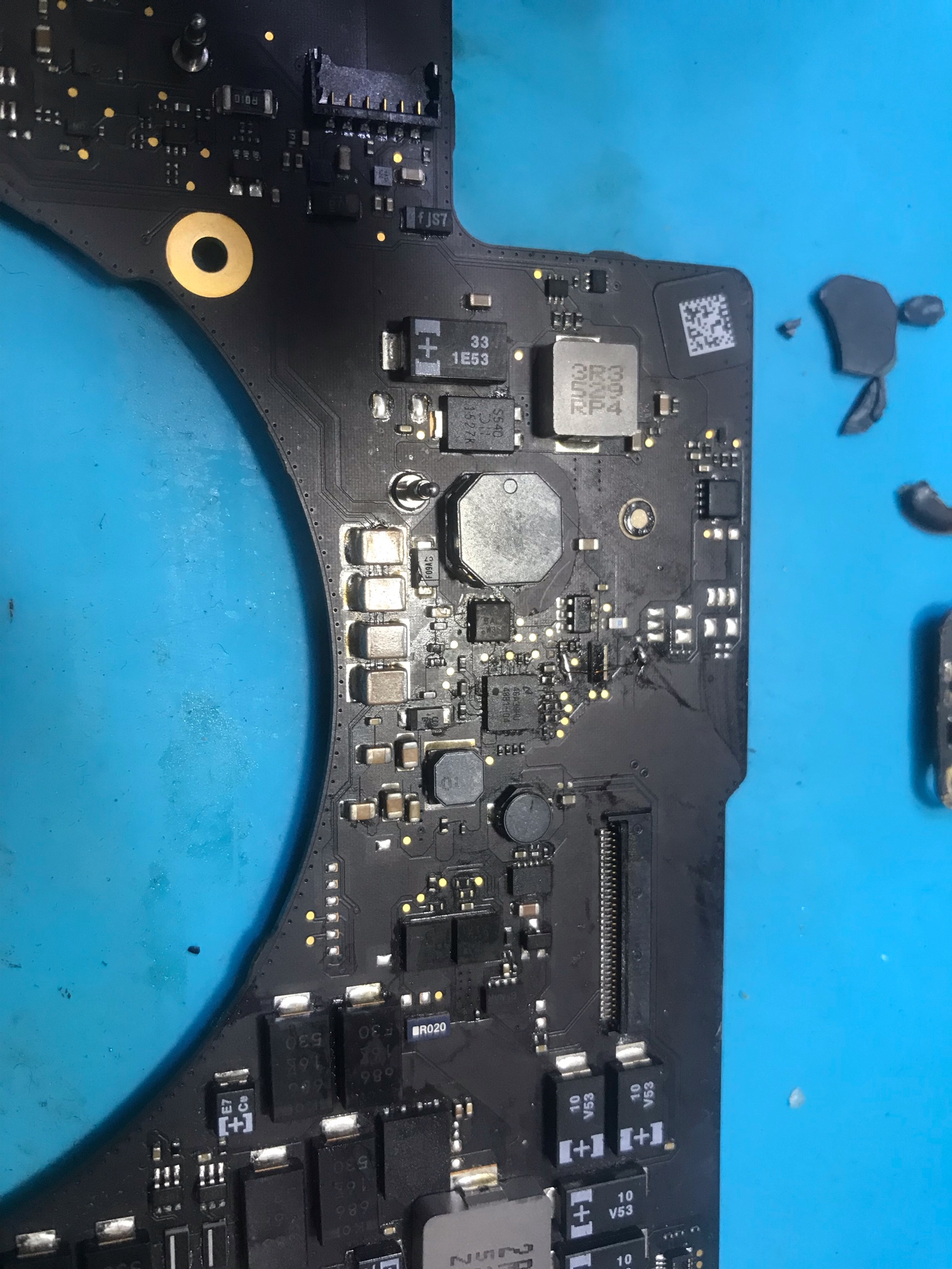

作者: zhx9544    时间: 2020-3-9 21:48
芯片条件正常的话,看下15脚16脚接上屏的时候阻止对不对,还有就是A1398 12 13款  和15款屏幕是不通用的,就会导致没背光,面前刚修了一台,修了一下午才好,主板有问题修好了,后面屏也有问题。

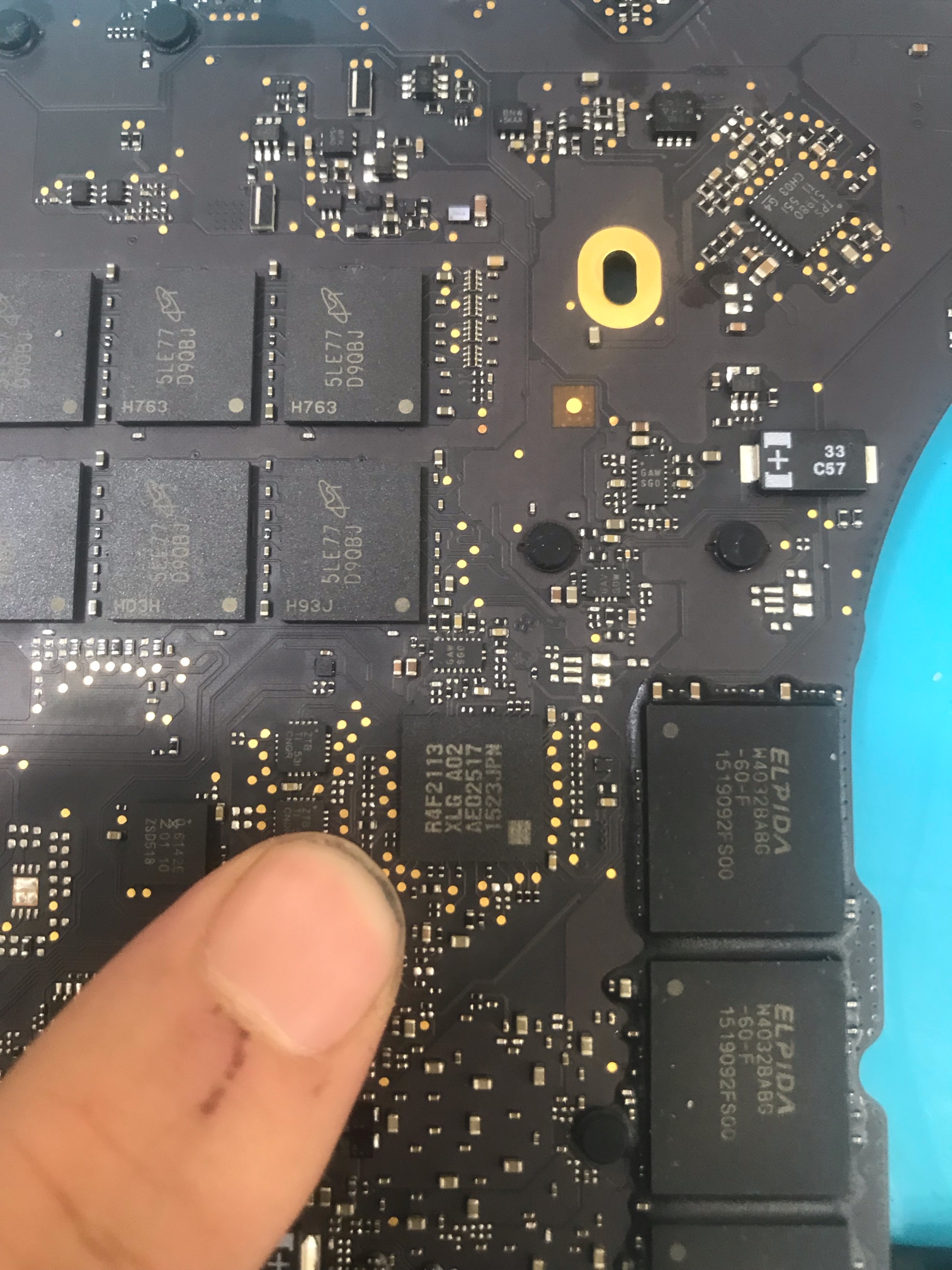

作者: zhx9544    时间: 2020-3-9 21:51
我上次修的就是圈起来的这个芯片坏了,导致暗屏。

作者: ifixnz130    时间: 2020-4-9 12:42
按照苹果的习惯,开启背光的信号应该是显卡输出到U9600,然后再控制升压芯片的。查一下EG_BKLT_EN看看?

作者: 落星    时间: 2020-4-10 11:48
U6900坏的少,空焊的修过几台,重点还是在屏接口那边电路。
