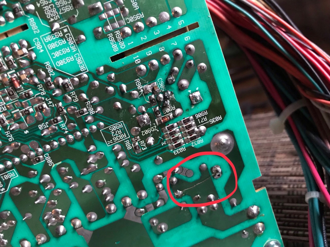

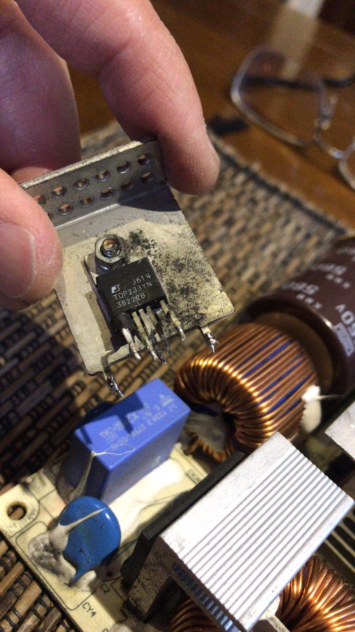

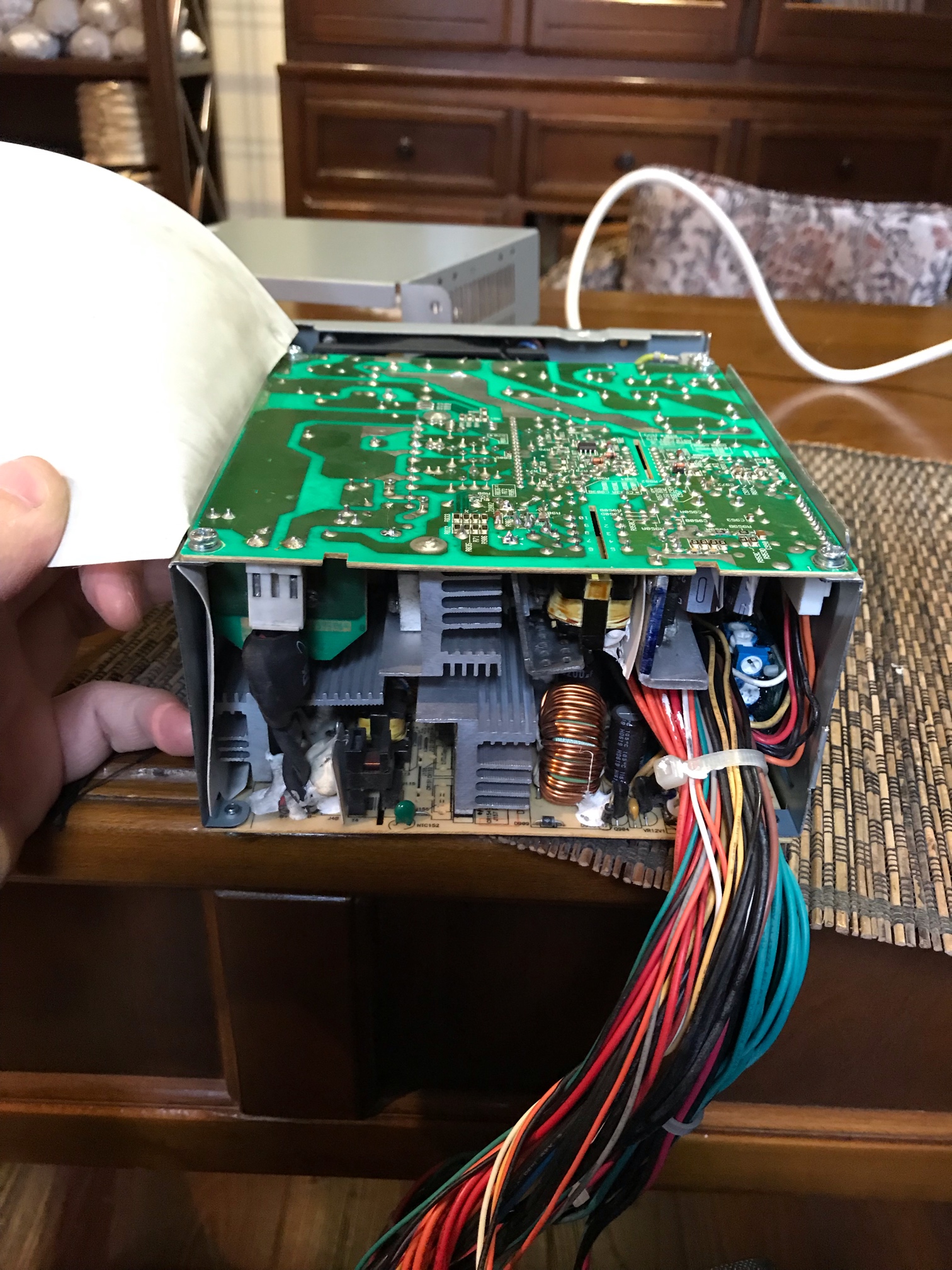

所有电压无,拆机直奔待机电源部分,待机电路和主动PFC一块板子,主电源输出一块板子,做工用料满满的,一分钱一分货呀。查交流整流电路滤波电容320V没问题,直奔待机IC,TOP223YN,无电,顺线路往上查,接变压器一脚有保险电阻,已烧糊看不清型号,拆下换根细铜丝暂时代替,再拆电源IC,通电未起振,于是淘宝上买来换上,通电继电器清脆的一声响,OK,待机电压出来,主动PFC也就启动了,220V交流整流输出电压也提高到了370V。短绿线,各组输出正常,完工。用段时间稳定后再将铜丝换回几十欧的保险电阻。
作者: virginlulu    时间: 2020-3-8 18:34
top见了就想换  真的!
作者: qhyxycq    时间: 2020-3-8 19:10
virginlulu 发表于 2020-03-08 18:34
top见了就想换  真的!
也不是那么不耐用吧?
