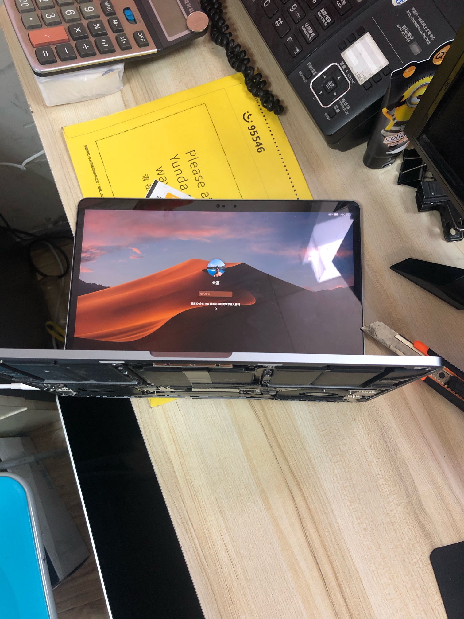

标题: 苹果A1706 A1708屏暗通病
接两根线就可以了

作者: 蛮美维修    时间: 2020-3-8 23:02
这是排线断了吧

作者: 难得糊    时间: 2020-3-9 22:31
这个是通病,右边的背光线容易断,
作者: element2    时间: 2020-3-10 06:08
另一头是接了屏背光四个pin都焊接在一起,另一个接在最边上那个脚对吗?
作者: 难得糊    时间: 2020-3-10 09:06
不是,我没有刮完,一根是把六个细的连在一起,另一个格一个粗的,连在上面,你自己刮开就明白了

作者: 星源电脑    时间: 2020-3-11 22:35
楼主的意思就是直接接灯条的供电和升压两根线,牛XX!!!!

作者: 毛伟康    时间: 2023-9-13 17:17
干活啊.. 按着方法竟然亮度调节也能用
