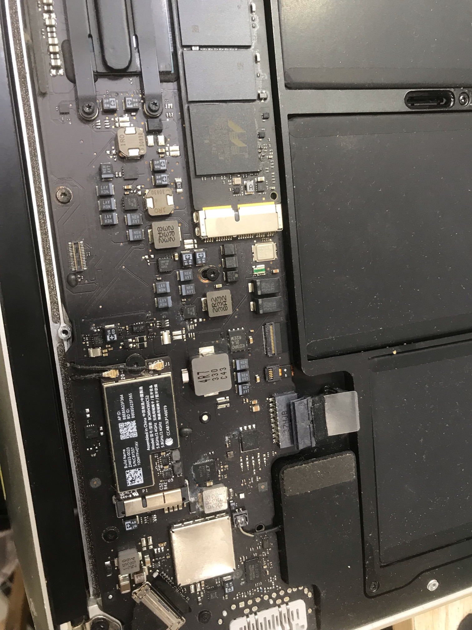

客户发过来,只写了进水。电源插上屏直接亮了,识别器的灯没亮,第一个想法可能是修不充电。拆了以后清理干净,加焊了些地方,直接换了第三张图片的排线。测试ok。。注那个排线腐蚀很常见,坏了一般是不充电或没声音
