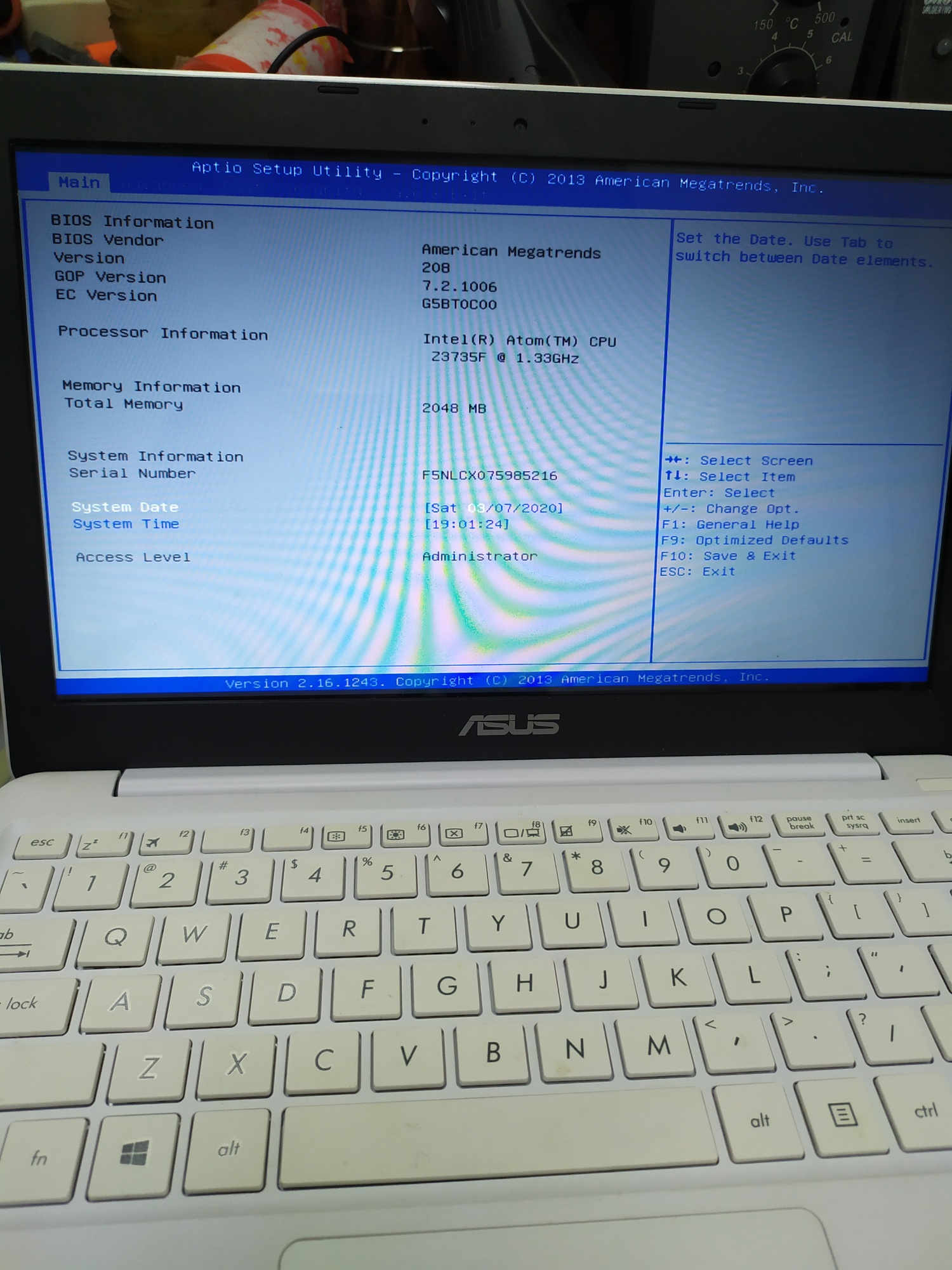

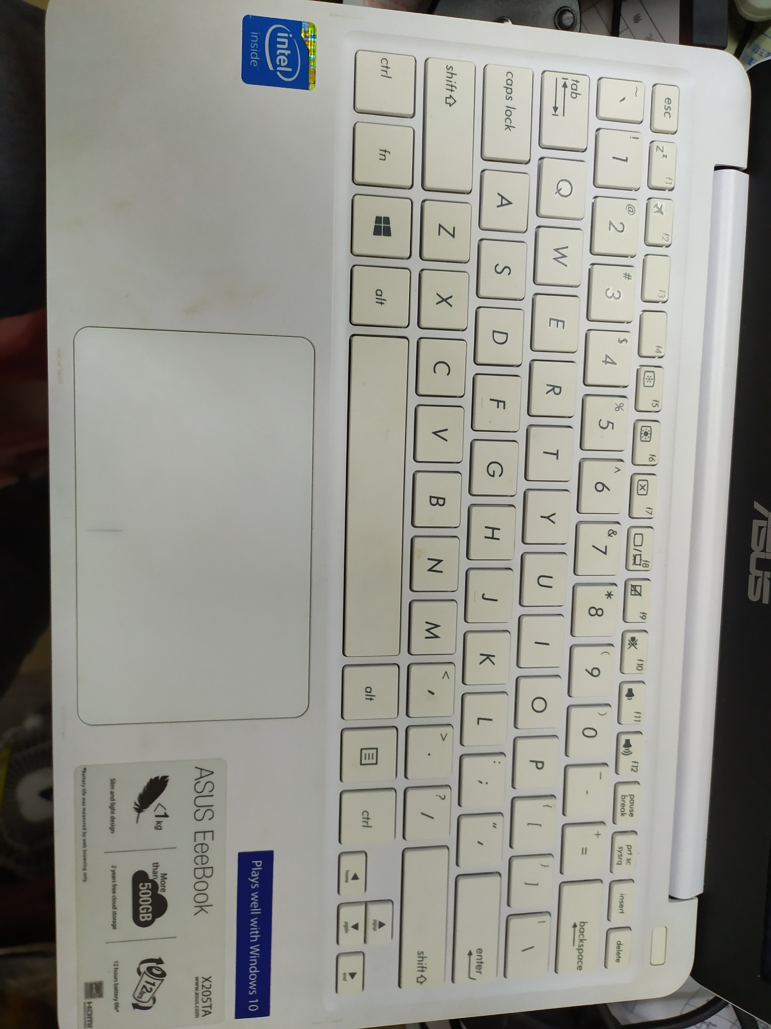

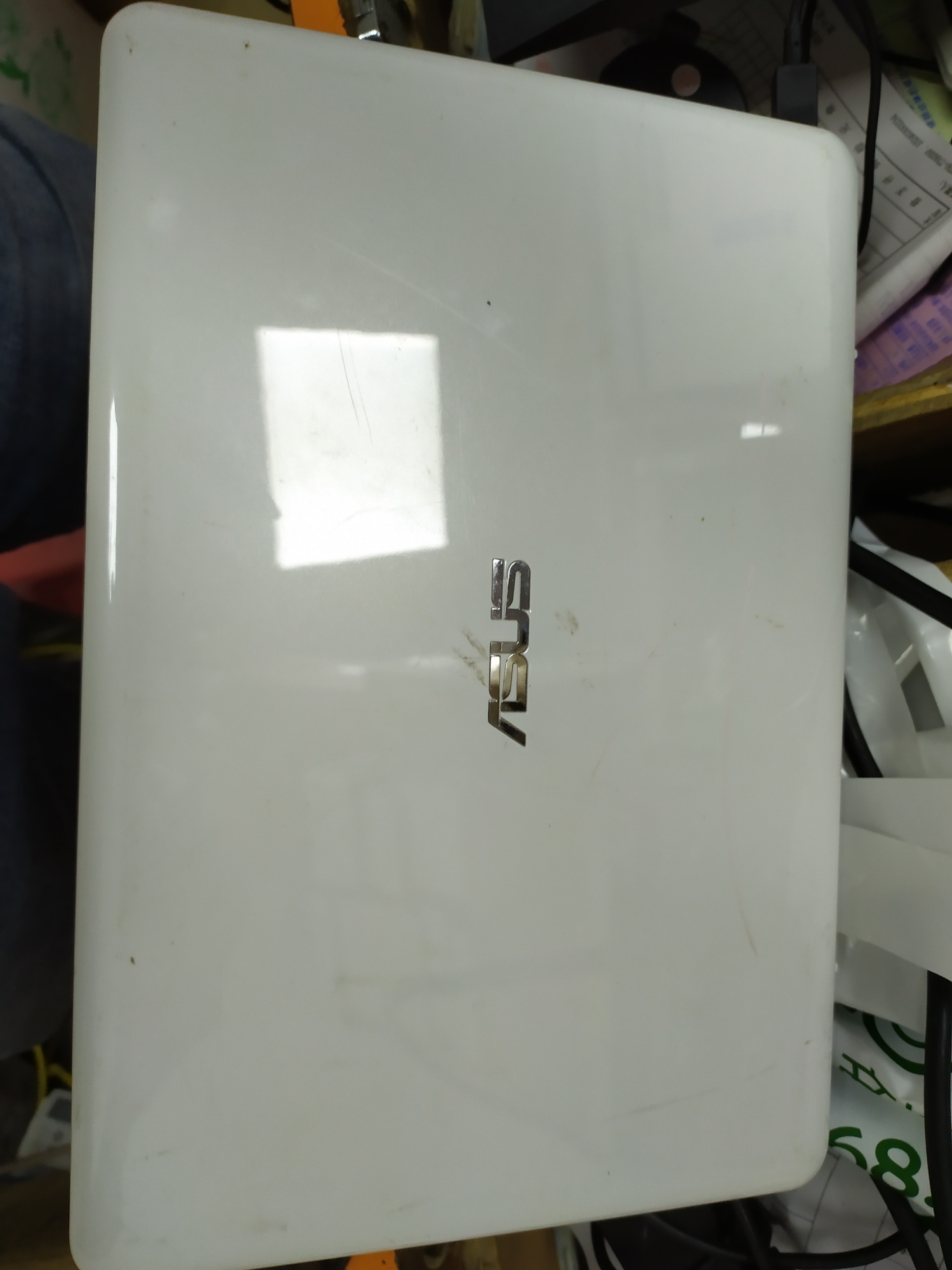

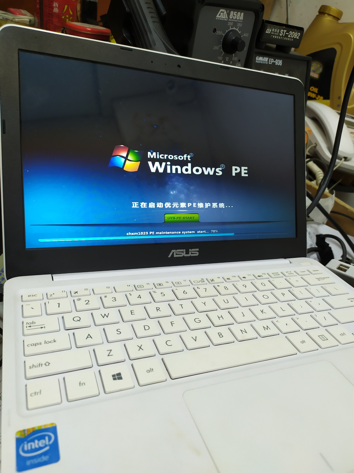

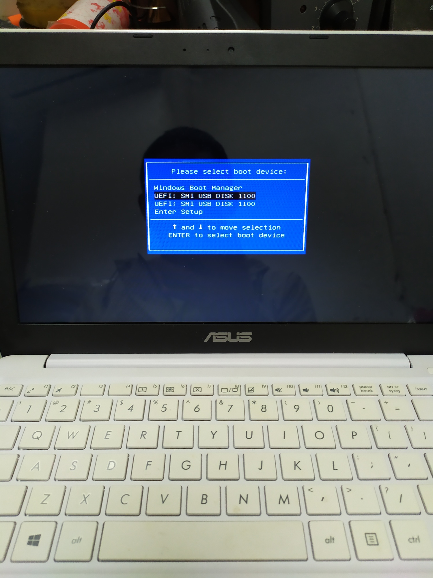

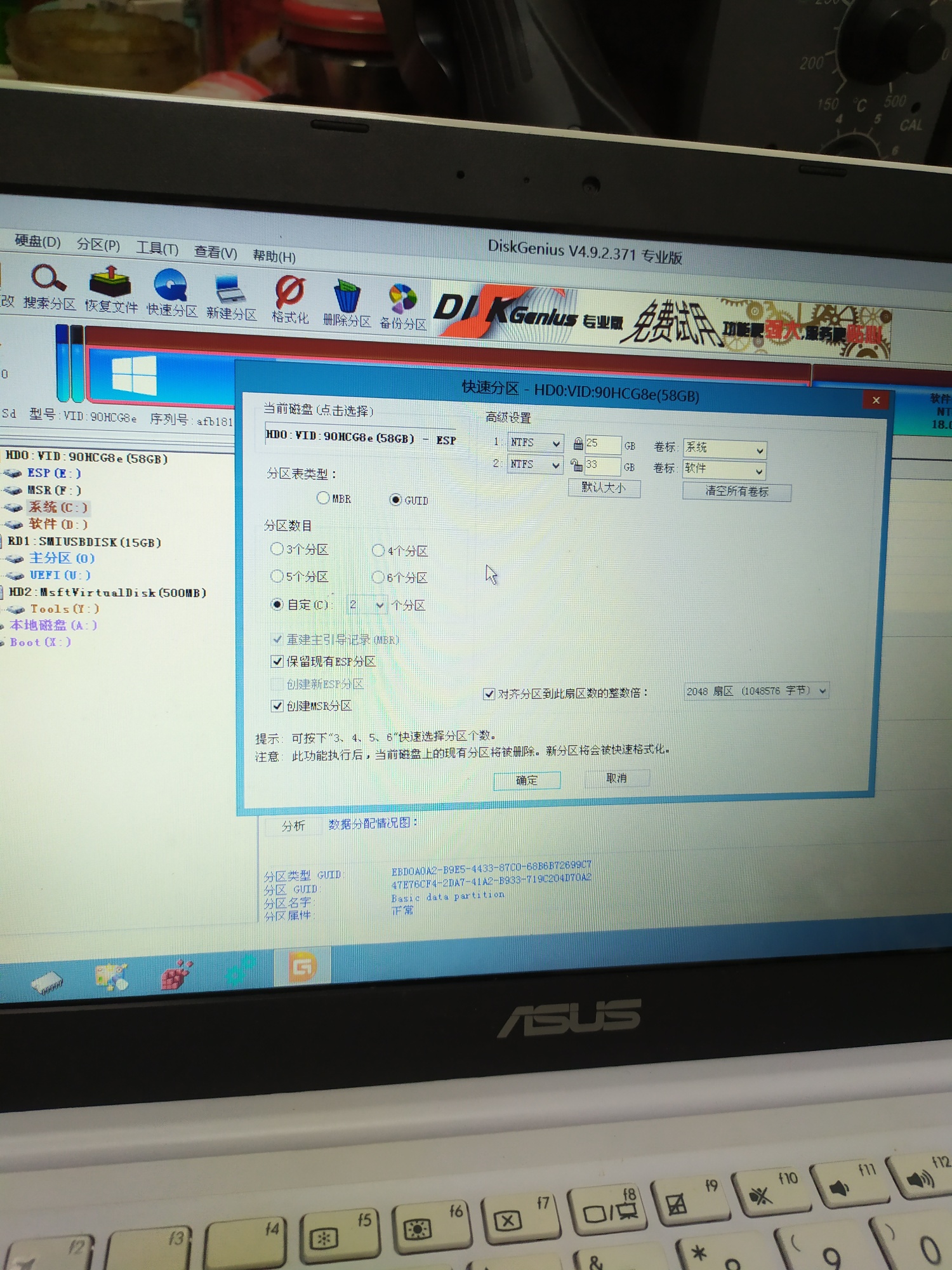

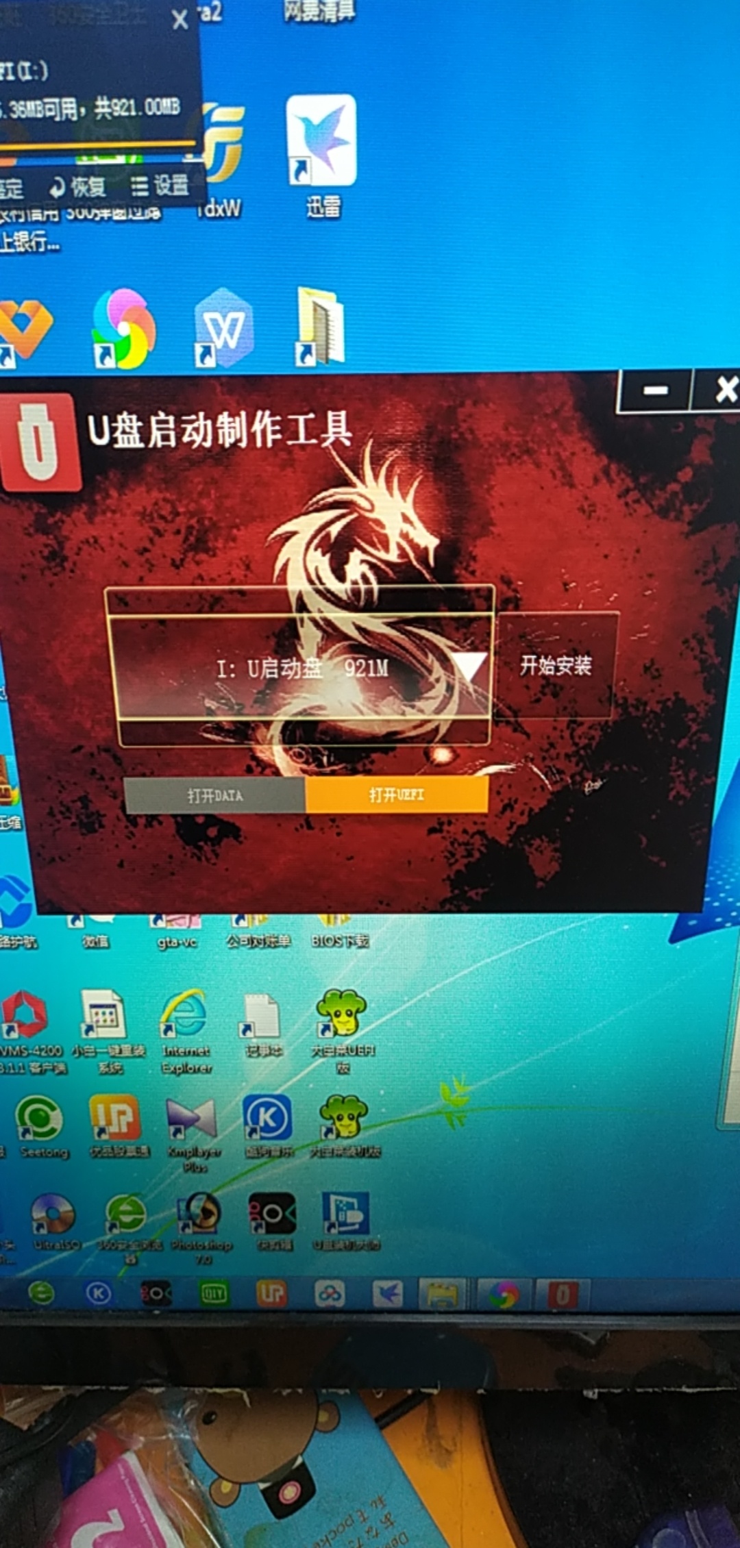

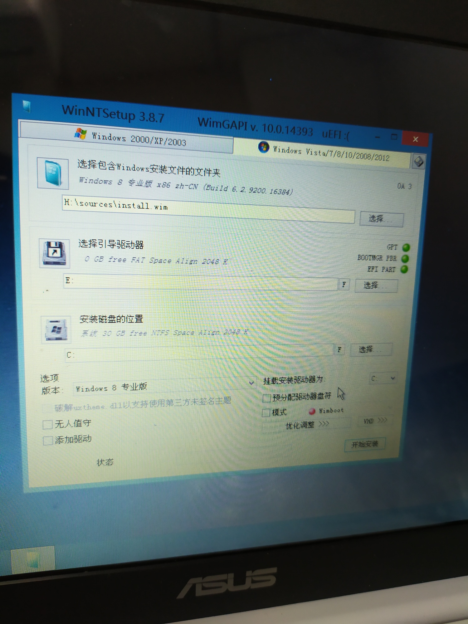

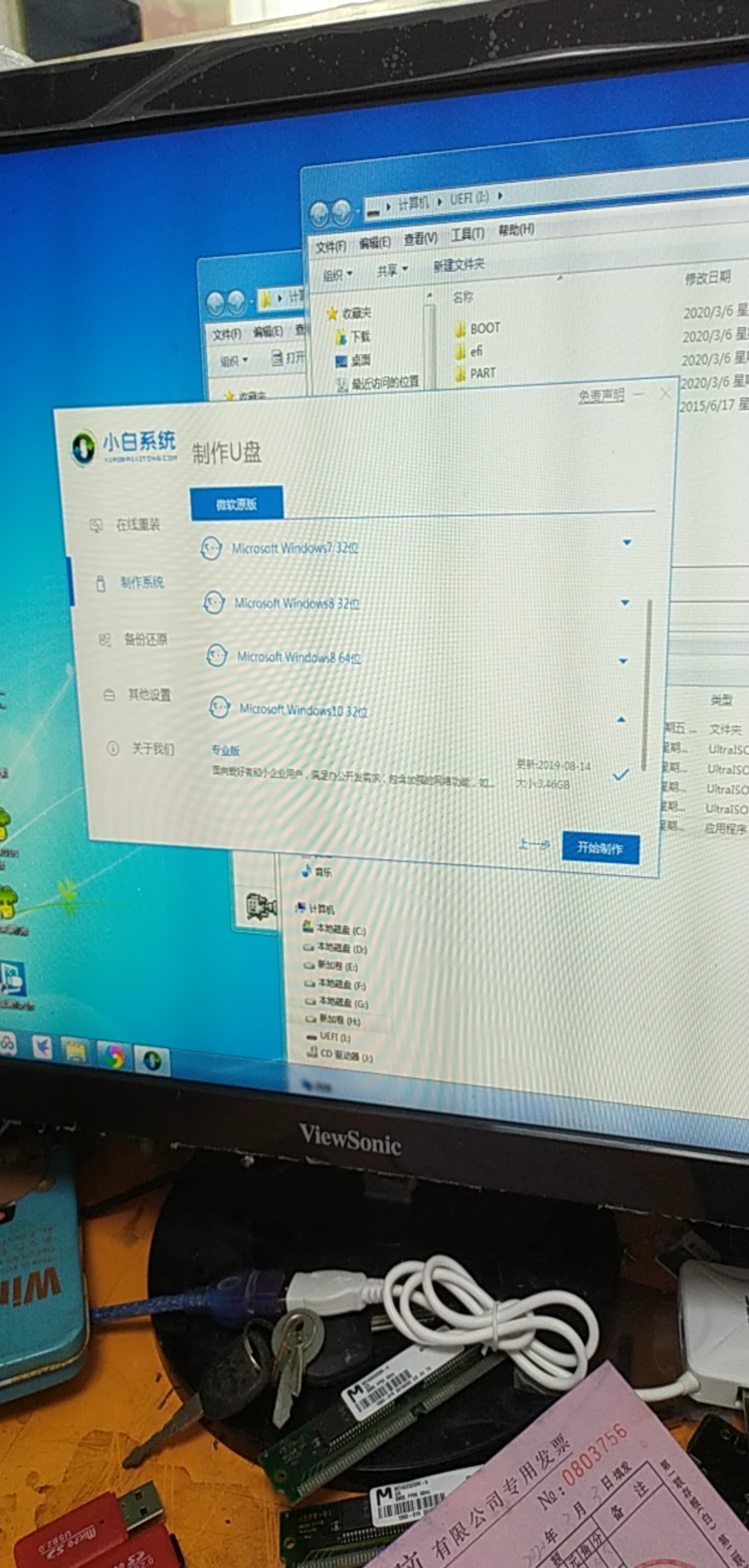

标题: 华硕X205TA笔记本装不了系统详解 [打印本页]
作者: xyjxhzf    时间: 2020-3-8 12:38
标题: 华硕X205TA笔记本装不了系统详解
朋友的一台机,说是想装系统,结果装不上。找了几家维修电脑的店都没搞定,向我求助。
我试了几次也是不行,大白菜pe.小白系统pe都不行直接进BIOS,制作pe启动盘,找个空u盘,下载优元素pe  x86版,记住打开UEFI选项
后来经过测试发现优元素pe  x86 可以进去,开机按esc选择启动项
进去pe先用分区软件分区
这里特别注意:只能装win10 32位系统,所以只能选择GUID模式。
分好区,选择系统安装工具安装,上网下载小白系统,勾选32位win10进行下载
安装完成,重新启动就可以了。
作者: suyajuncn    时间: 2020-12-25 12:08
8脚应该是mos管,看看背面是不是还有一个
作者: zheng8315    时间: 2021-2-3 11:07
这个我装过,要32位的pe跟系统。驱动都得官网下
