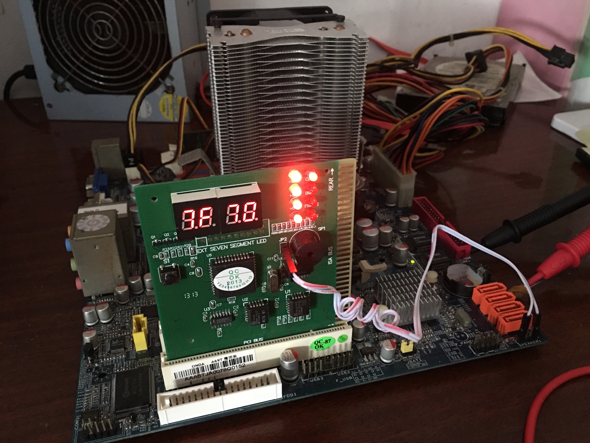

标题: 昂达A69T跑码卡在7F
有时能正常进系统有时不行,能进系统话关机再开也能进,但隔长点时间不开机又不行了,测主板电池有3.2V,难道显卡有问题?
作者: 风清明月    时间: 2020-3-8 11:22
CPU到桥工作不正常
作者: 黄叶168    时间: 2020-3-14 20:34
已解决,原来是扣下主板电池后BIOS恢复默认设置,然后主板有个选项HALT ON开启了(所有错误),没有插键盘鼠标不给进,现在可以了。

作者: 黄叶168    时间: 2020-3-17 15:47
yh021395 发表于 2020-03-16 17:25
这样的CmOS设置,真的流氓模式
要不是接个显示器看看都不知道,当时真想把时钟芯片给拆了,因为摸起来非常烫手。

作者: 电脑士理    时间: 2020-3-18 19:04
上张独显测测.就知道了.
