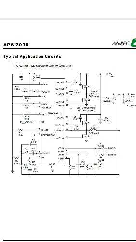

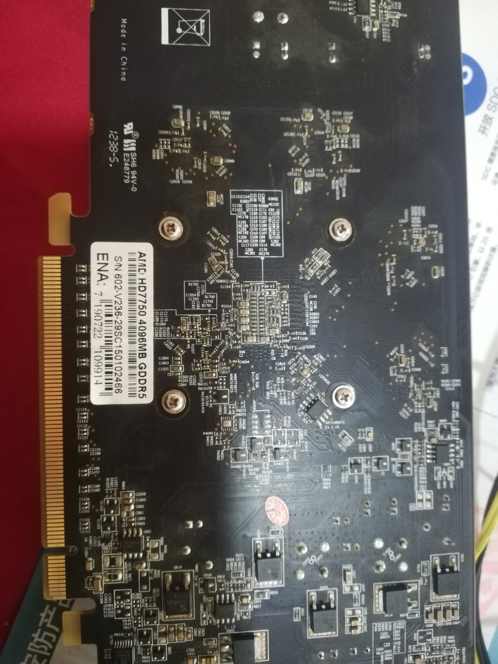

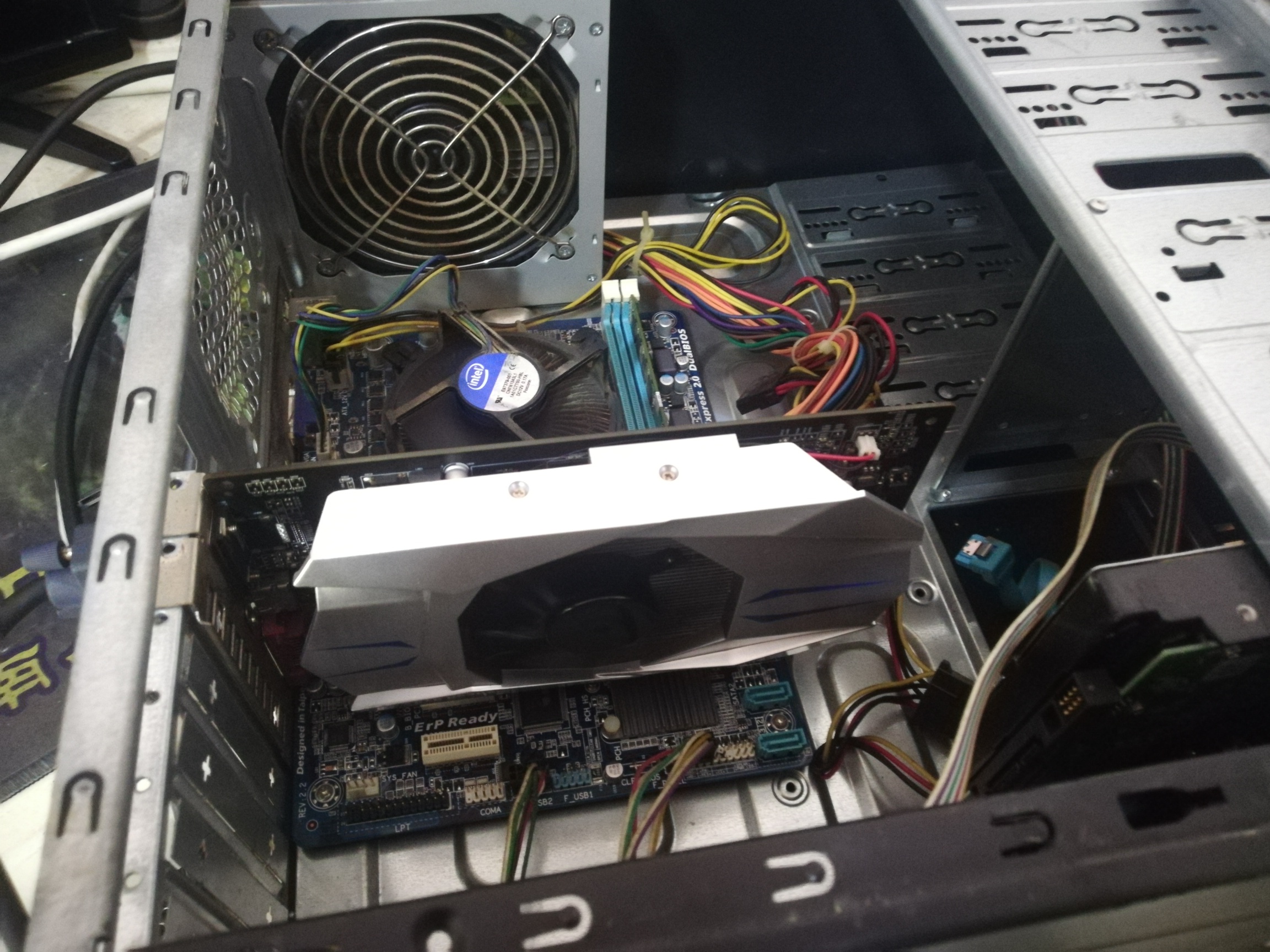

开机无显示,主机正常。拆下后通电测量核显1.2v没有,12v 5V正常。显存电压正常

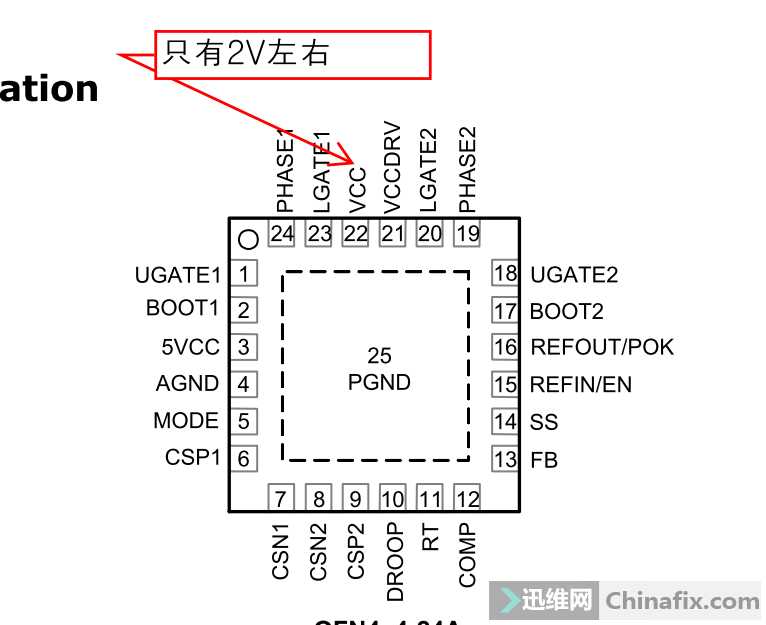

电源控制芯片是apw7098  测各电感对地阻值正常,芯片供电 En正常,估计这波稳了

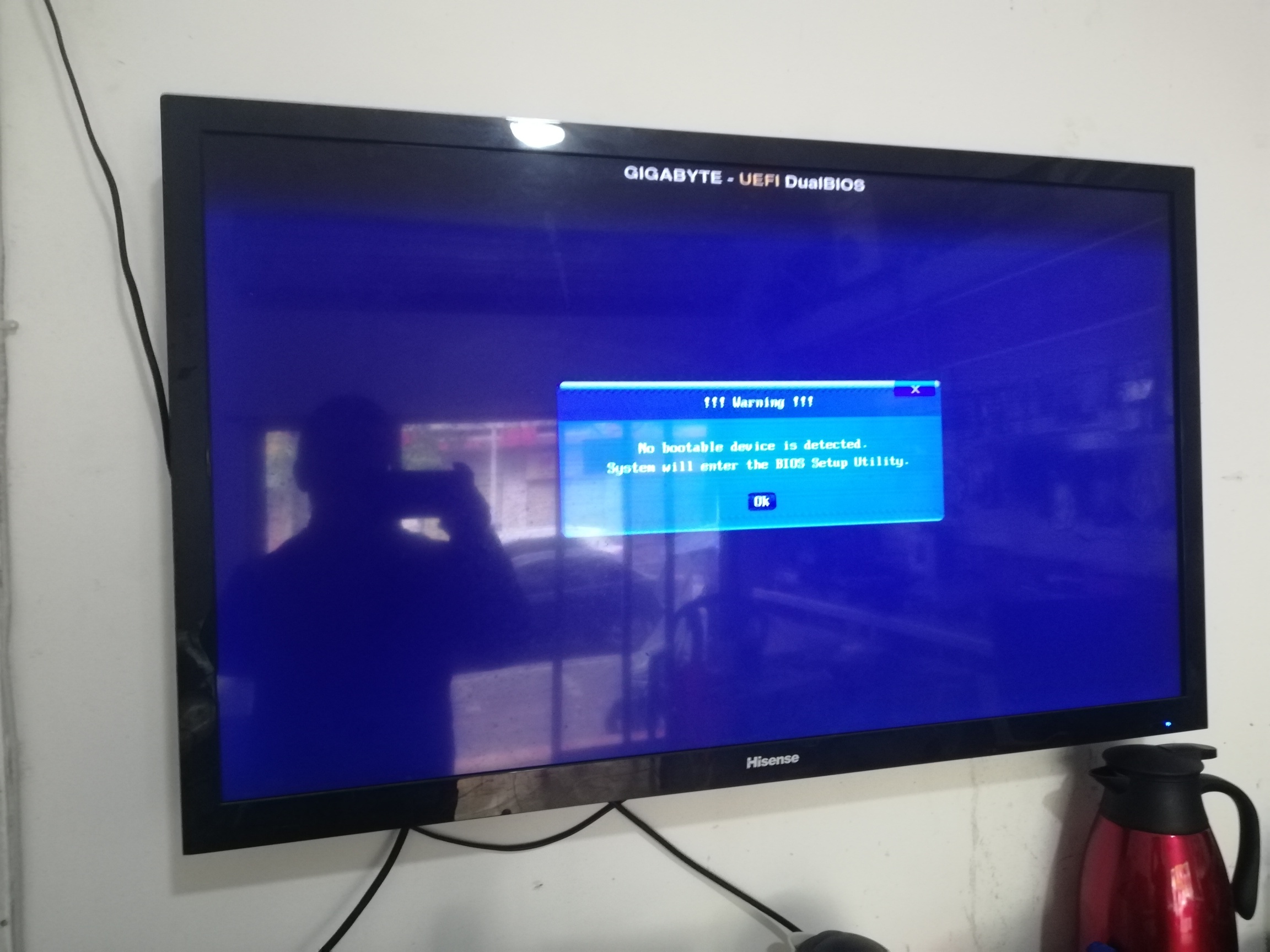

刚好以前买了几个7098 换好后可1.2v出来了
装上主机,开机正常显示了。完美

原来是保险电阻坏了,,现在修显卡比修主板好玩多了
