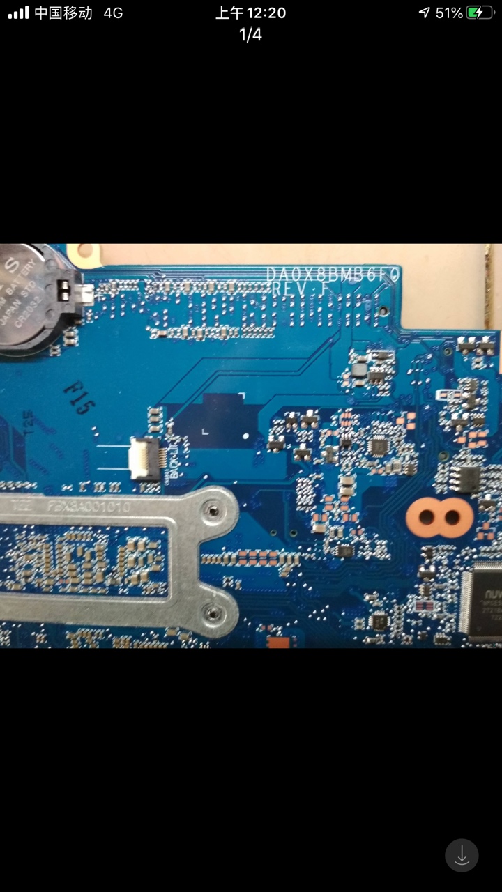

标题: HP 440 G5 无显示求助 [打印本页]
作者: 殷进喜    时间: 2020-3-7 00:40
标题: HP 440 G5 无显示求助
朋友送修一台HP 440 G5笔记本,描述进水。拆机取出,目测主板进水并不是很严重,清理干净。放进烤箱吹了半小时……取出测量发现主供电短路,后来发现是CPU供电上管短路了,换了之后正常触发上电,左等右等屏幕不亮,无显示
,插上键盘发现大小写灯会闪5次,电流最后停0.55左右,期间刷过BIOS……有没有人遇到过类似的问题,会不会CPU挂了?给点建议怎么搞下去
