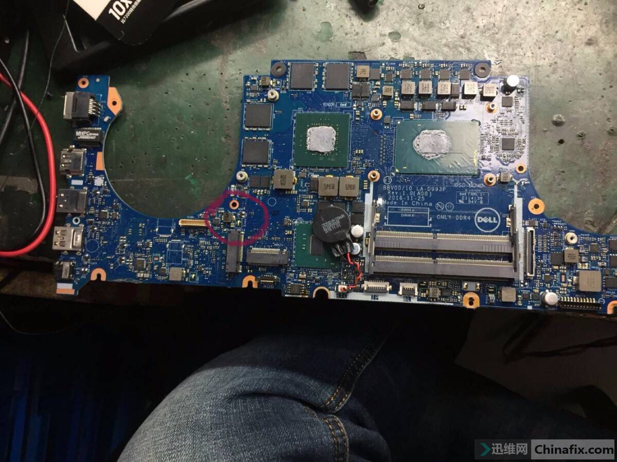

哪位在修dwll的la-d993p的机器啊!帮忙测试个电压,感谢!

刚好修到个  电压1.0

谢谢!感谢!我的无电压 我看下

CPU 挂了 CPU 挂了 CPU 挂了

兄弟  这台机子  这个电感阻值多少啊  我有一台客户自己清灰后主板冒烟了 能亮机就是进不去系统 滚动条死机 进PE也进不去 这个地方供电芯片BAA7EA的19V主供电脚烧糊了 换了芯片 1.0V供电出来了  但止饿个电感阻值一直是0欧像是短路 点机测试还是老样子 想不通

40以内 CPU坏也不会出此电压

我供电芯片换了以后1.0V出来了 去的是显卡  但电感阻值是0欧 电感发烫很厉害  我拆了显卡 阻值上来了  电感也不烫了  但还是进系统滚动条死机  进PE蓝屏  提示ACPI  BIOS  ERROR    怀疑U挂了

故障解决了吗? 我碰到一台 显卡挂了 换显卡后ACPI  BIOS  ERROR   怀疑没认到独显引起的

没  客户急要  直接换的主板  这款可以直接显卡拆掉用集显的  能点亮  我显卡拆了还是一样的  进PE蓝屏  进系统 直接死机  还是怀疑U挂了

拆显卡确实可以亮机。。。进PE进系统蓝屏  我的机器修好了  还是显卡问题引起的
