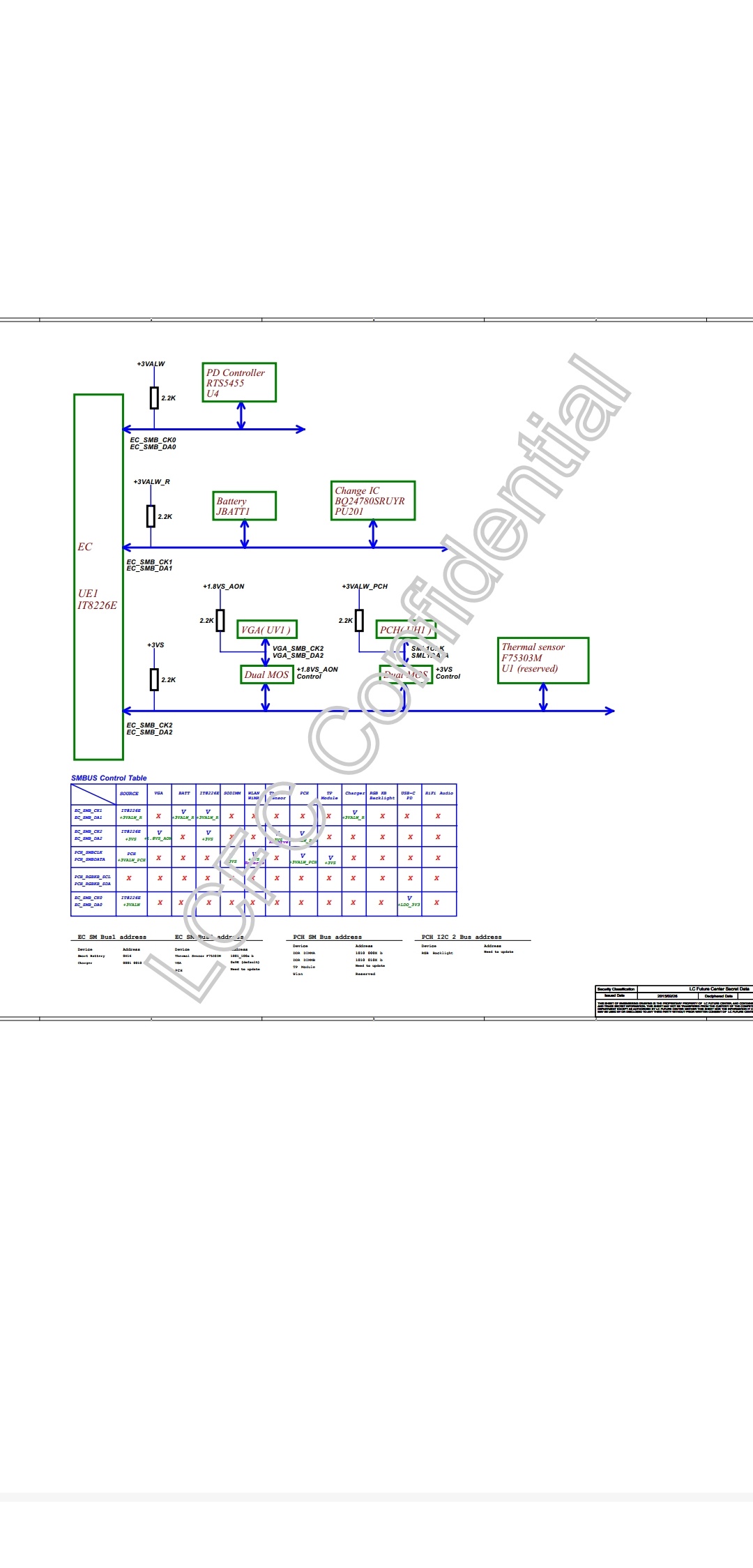

机器很新  我本来改的4K屏  给玩家回去自己怎么屏接口插了几下说不亮了  询问了 也没有暴力操作  心里一万个草泥马   拿回来发现没有CPU电压了电流0.5 只量到eC送桥PWROK有  procpwrgd没有点位图  测不到 然后就刷了下bios还失败了 电流0.08了 这bios芯片都没见过  但是图纸上是W25Q128 我想买个bios换了它 原来的bios也不知道有没有OTP 搜不到信息  好久没修才知道现在的100系列cpu电压是复位后才给出svid的 那么cpu电源芯片的PG送EC干啥的呢 syspwrok也是ec给出的  ? 是不是vboot后PG送ec ec给syspg 桥出plt cpu给出 svid  这么个逻辑?  那要0v vboot呢 这就想不通了
VCCST  VCCSTPG VCCSA 内存控制器电压 VCCIO CPUPG PLL 3组CLK CPU_PM-DOWN CPU-PM-SYNC   大概就这几个条件吧?  还有现在机器有1.05和1.8待机的吗 图纸里出现了   还有啥条件 先捋一下  再去测 望各位大佬给点信息     奉上Y7000图纸   密码LCFC

作者: AZASR半月    时间: 2020-3-6 10:05
作者: somnus    时间: 2020-3-6 10:05
CPU挂了,客人插屏没拔电池吧?

他说断电操作的  目前 十对EDP阻值一致 误差小于3

凉了凉了  我测南桥的时候发现+1.05VALW对地003  晶体胶爆了  这个1.05正常阻值多大范围?

作者: lz5488    时间: 2020-3-6 23:46
已经烧了,肯定带电操作的
桥坏了。。。。。。。。。。。。。。。。。

作者: 花花火火    时间: 2020-3-7 07:39
二十多吧,十几二十多正常

作者: AZASR半月    时间: 2020-3-7 09:22
竟然……然烧了,报风险:cpu也可能坏了,再干南桥
作者: 陈庆林    时间: 2020-3-7 09:27
桥正常是15欧,3欧确定挂了。
CPU  core  4欧  还好吧

作者: 见人烦    时间: 2020-5-7 14:06
桥一般都是15到20欧,换桥吧
